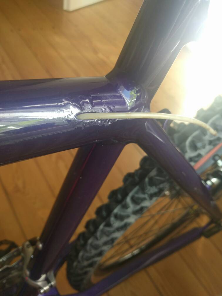

"Der Lack der Gabel ist nahezu perfekt erhalten.
Der Lack des Rahmens ist frei von Chainsuck, hat jedoch eine kleine, Stecknadel große/tiefe Delle auf dem Oberrohr und an dem Oberrohr zur Sattelstütze hin ist der Lack leicht - mittelmäßig unterlaufen, Größe ca. 1-1,5 cm. An der Front unterhalb der LVE sind leider die Aufkleber ab, die den Lack vor Abschürfungen der Kabel schützen soll und somit hat der Lack leichte Schürfungen."

Hat jemand eine Idee, wie ich seine ganzen Kratzer bearbeiten soll (versiegeln oder so?)
Und, ob es sich lohnt, die Züge neu zu machen (kann man das auch als Normalsterblicher?)?

Schönes Projekt!
Die vielen Gebrauchsspuren sind natürlich nicht so schön. Aber Mann muss das positiv sehen. So kannst du hemmungslos mit dem Rahmen machen was du willst. Ratte - Respray - alles egal. Ich würde es so lassen.
Die unterlaufenen Stellen würde ich wohl aufmachen. Weil ich einfach Angst hätte, dass es darunter das Rohr irgendwann wegfrisst. Die offenen "Wunden" mindestens mit transparentem Lack versiegeln. Oder besser ins Nagelstudio gehen und passende Nagellack-Döschen raussuchen.

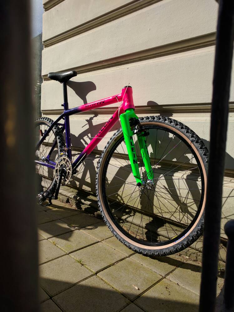

Ich war anfangs nur, nennen wir es mal enttäuscht über den Zustand und hab deswg @pommerngerrit nach einen Repaint gefragt.
Im Kopf hatte ich den Rascal, der sivher echt krass ausgesehen hätte, aber eigentlich wollte ich ja ein Storck mit der alten Gabel

dann habe ich aber das gesehen -
und dachte mir - hui, very nice.
jetzt brauche ich nur noch die LVE, dann schraube ich es zusammen.
Hey, d.h. du würdest die Stelle / Bubbles aufmachen? Also diesen "grossen" Bereich aufmachen und wenn, wie
Und die oben zu sehenden offenen Stellen alle (mit Nagellack) versiegeln?
Danke für die Tips
Bin ja in keiner Weise qualifiziert, deswegen sind meine Kommentare mit Vorsicht zu geniessen.
Aber ja. ICH würde das aufmachen.
Wenn du einen passenden Lack findest, könntest du das theoretisch recht gut mit Tupfen hinbekommen. Also die Oxidation gründlich beseitigen, dann füllern oder spachteln um wieder auf die richtige Höhe zu kommen. Dann mit Farbe austupfen, mehrere Schichten Klarlack, dann mit sehr feinem Schleifpapier so gut es geht glattschleifen und am Ende mit der Maschine polieren.
Ist halt ein Haufen Arbeit mit zweifelhaftem Nutzen. Zumal wenn es mehr ein Rad zum Fahren ist. Da stört es vielleicht nicht, wenn solche Stellen einfach nur zugetupft sind, damit kein Wasser mehr rankommt.
Die Blasen würde ich bis ins "Gesunde" wegschleifen (300 und eventuell feiner). Danach den ganzen Rahmen mit einem Lackreiniger polieren und im Anschluss entweder mehrere Schichten Wachs (maximaler Glanz mit Abstrichen bei der Dauerhaltbarkeit) oder eben Liquid Glas (nicht ganz der extreme Wachsglanz dafür viel besserer Dauerhaltbarkeit).
Herumtupfen würde ich persönlich nicht mehr.
...wenn du das mit der osteuropäischen Autohändler Methode machen willst dann so : Bis in den gesunden Bereich abkleben danach die Bubbles aufmachen (stechen) dann anschleifen, grundieren und mit einen einigermaßen passenden Farbton rüber jauchen. Über Nacht trocknen lassen und Klarlack rüber. Den Klarlack wieder etwas stumpf schleifen und der Umgebung anpassen. Fertig. Zu Ballern sollte das reichen.

Hi zusammen,
also ich war heute kurz Rat in Person zu den Bubbles bei van Hacht einholen.
Da kommt eher der Tenor - das kann auch schnell in die Hose gehen, weil das Alu so dünn ist.
Hast das jemand von euch schon gemacht?
Neben dieser aufkommenden Baustelle, noch eine Frage - hat jemand die Züge und lohnt sich das die neu zu ziehen (und, machbar allein)?

Hi,
du kannst erst beim Abschleifen der Blasen feststellen, wie weit der Oxidationsprozess fortgeschritten ist. Wenn du Pech hast, sind dann viele kleine Löcher vorhanden, die dann mit Flüssigmetal oder 2-Komponentenkleber zu spachteln sind. Etwas Feinarbeit, aber machbar. Die auszubessernden Stellen natürlich möglichst klein halten und dann mit einer Airbrush-Pistole den Lack so gut wie möglich anpassen. Evtl mehrmals und zwischendurch anschleifen bzw. glätten.
