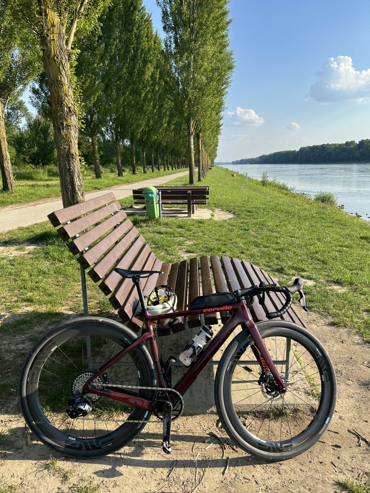

Danke dir, ich habe hin und her überlegt und mir nun ein Factor LS Rahmenset bestellt.Hallo, ich messe 176cm mit einem Innenbeinmaß von 86cm.
Ich fahre das 54er Racemax mit 90mm Vorbau und es passt perfekt.
VG
Denny
Danke!Schick! Ist das schon einer der in Italien gefertigten Rahmen? Welche Größe hat das Kettenblatt?
