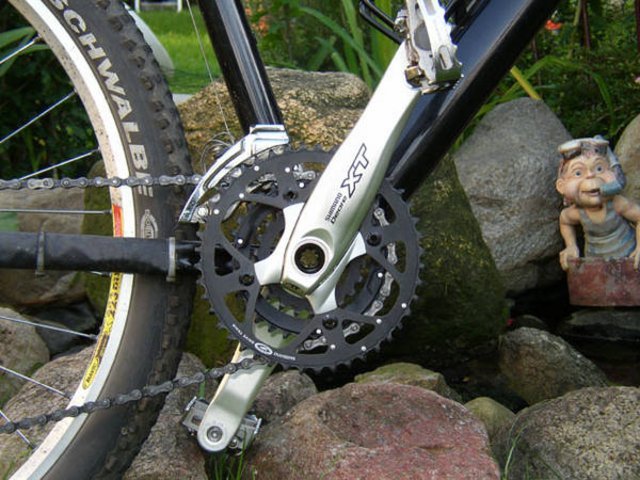

habe mir eine XT Kurbelgarnitur 44-32-22 4-Arm gekauft. Fahre eine Ultegra 9-fach Kassette 12-27. Das ist mir in der Stadt und hier im Flachland zu langsam. Jetzt habe ich überlegt mir ein 48er Kettenblatt anzuschrauben. Ein 48er XT Kettenblatt kostet mich bei 73 EUR (Rose) oder gehts noch irgenwo günstiger. (Da könnte ich mir ja gleich nen LX Kurbelsatz 48-36-26 Z 2005 kaufen kostet so um 90 EUR.)
Darum die Frage ob ein LX 48er Kettenblatt 4-Arm auch an die XT Kurbel passt?

Hallo
es passt ohne weiteres
aber auch nur dann wenn du ein 4 Loch Kettenrad benützt mit den richtigen Lochabstand
hast du eine Kurbel mit 4 Loch aufnahme (4 Loch Kurbelstern) :confused:
das 48er 4 Loch LX Kettenrad würde bei Rose ca 30 euro kosten :D

Hallo Hot Carrot,
siehe Bild:
also noch die Lochabstände verglichen und dann kauf ich mir so ein LX Teil.
mfg
frenkhenk schrieb:
Hallo Hot Carrot,
siehe Bild:
mfg
also ich habe es bei Rose noch mal verglichen XT und LX Kettenräder 44-48 Zähne haben einen Lochabstand von 75/46mm beides ist SG-X
falls das 2005er LX kettenrad mit 75/46mm lochabstand nicht passen sollte kannst du es bei Rose ohne weiters zurück geben die sind in solchen sachen sehr kulant :D
passt nicht ganz zur Frage, aber achte drauf, dass der Umwerfer auch für 48 Zähne ausgelegt ist!
Gruß
Jens
frenkhenk schrieb:
hm..., normal ist 12 Zähne Unterschied, bei meiner ist es dann 16 Zähne.
Ist das zu groß? :confused:
Genau und richtig erkannt. Die Kette steigt dann nicht so gut beim Schalten.
Den XT Umwerfer kann man getrost an einem 48 Blatt betreiben, nur die Zahndifferenz macht Probleme.
Aber warum machst du nicht hinten eine Kassette mit einem 11 Ritzel drauf?
Ein Zahn hinten weniger entspricht vorn 4 Zähne plus.
