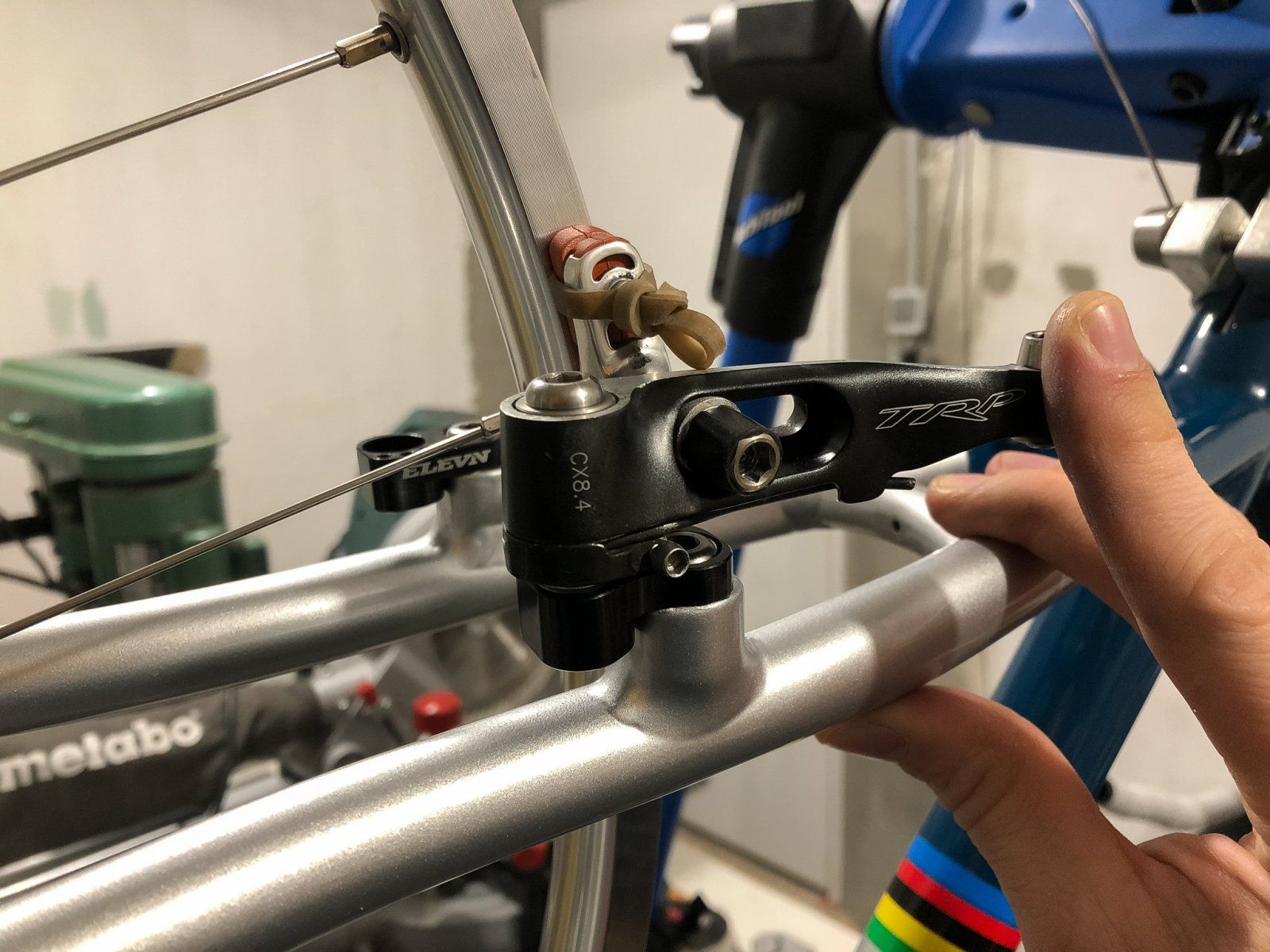

Ich verwende mal diesen Thread um hier ein paar Updates meines 650B Abenteuers zu posten. Hinten passt die vorhandene Bremse mit Adapter nun, mit dem Bremsschuh ganz unten:
Vorne nicht :( Da ist der Sockel der V-Brake Aufnahme einfach zu flach, und der Adapter passt dann nicht. Also einen flacheren Adapter bestellt, das dauert wohl wieder 2–3 Wochen, bis was weitergeht.

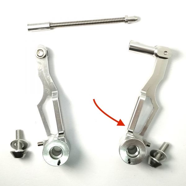

Ich hab mir noch aus Asien Bremsen geordert, Litepro v238, die scheinen noch einen Ticken weiter runter zu gehen:

Was für Adapter hast du da verbaut? Ich könnte mir mein Killer V gut mit 27,5" vorstellen.
€: Steht ja groß genug ELEVN drauf :D
Diesen da: http://elevnracing.com/products/brake-adaptators/
https://www.probikeshop.com/de/at/bremsadapter-elevn-technologies/103473.html
Habe ein Paar nun übrig, wenn Du willst kann ich Dir das ja für Lau abgeben (Porto plus ein bissl was).
Nun hab ich flache bestellt, die hinten nicht überstehen. Halt klassische China Ware, was ich vorab verhindern wollte, und eben die Elevn Adapter gekauft hab.
@madhias23: Kann man diesen Adapter auch andersherum, also nach oben gedreht montieren? Denn was der @lupus_bhg möchte, würde das ja erfordern. Auf Deinen Bildern geht es um einen 28"-Rahmen der 27,5"-Räder aufnehmen soll?
Ich habe die originalen Ridea mini-v-brakes (die Literpro sind Nachbauten):
Mit denen können die Bremsschuhe tatsächlich etwas weiter unten montiert werden, was für die Montage von V-Brakes an meinem Rad Voraussetzung war.
Hoffentlich hast Du nicht die ganz kurzen (=80mm) erwischt, sonst bekommst Du mit dem Querzug und Reifen evtl. Probleme. Es gibt von den Rideas und Nachbauten drei verschiedenen Längen:
Ach ja, für ein Vorhaben wie es der @lupus_bhg plant, braucht man die Adapter nicht: Dafür sind die ganz langen Ridea V-Brakearme, mit ihrem extrem langen Verstellbereich für die Bremsschuhe, gedacht:
Ich meine allerdings, dass man dafür dann Cantibremshebel benötigt.
Die Frage habe ich mir auch schon gestellt...
Ist das eigentlich wieder ein Alan-Rahmen, der von 28 auf 27,5" umgerüstet werden soll?
