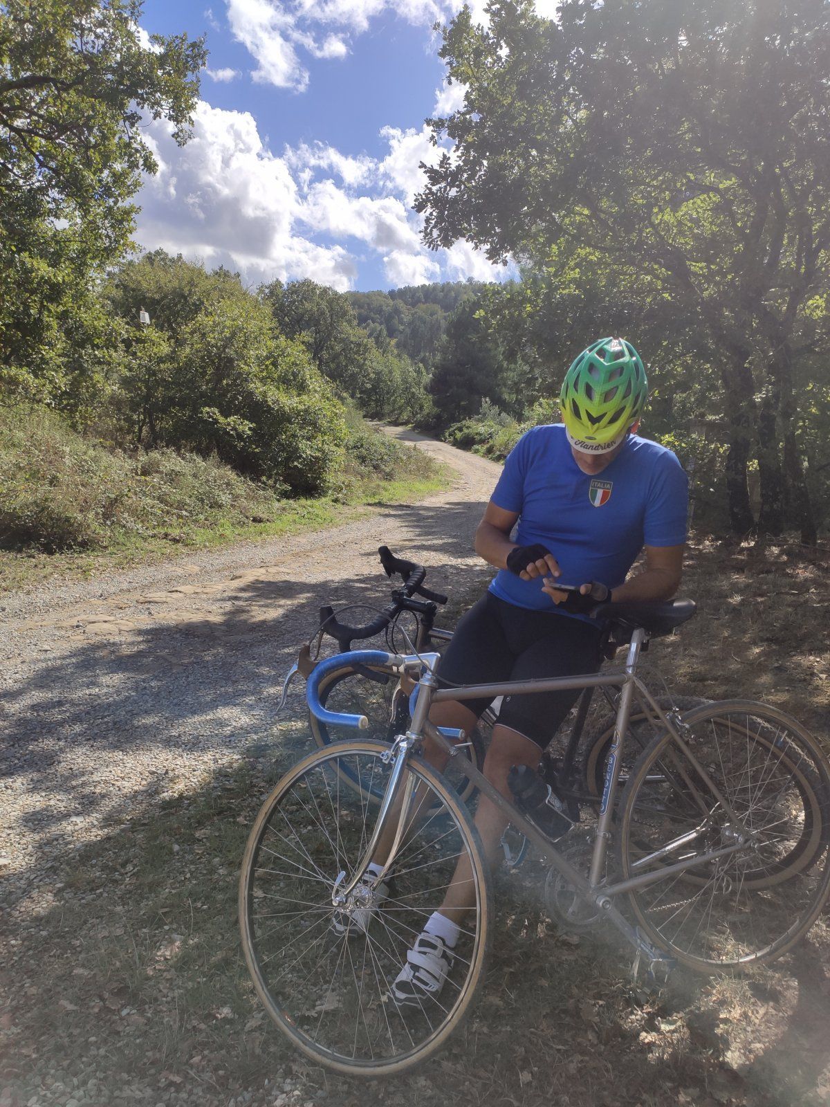

Wir waren mit verschiedenen Rädern in der Toskana. Die Strecken waren gut gemischt, Schotter und Asphalt.
Obwohl der Kollege der klar bessere Abfahrer ist, habe ich mich auf meinen profilierten 650Bx48mm Walzen asphaltiert bergab sehr rennradradmässig und nicht gehandikapt gefühlt.
Plus natürlich weit mehr Potential, wenn's mal grober als Schotter wird.
Schön finde ich auch, das so manche asphaltierte Strasse mit Fehlstellen mit den dicken Dingern sehr sorglos gefahren werden kann.
Ich würde für gemischtes Terrain bis ~35mm 700C, darüber 650B wählen.
Den Effekt der lebendigeren 650B Räder spürt man m.E. auf Asphalt mehr, während 700C und dicke Pellen im Gelände etwas flüssiger laufen.
Wenn es auch noch Schutzbleche sein sollen, wird es mit 700C UND dicken Pellen nochmal enger.
