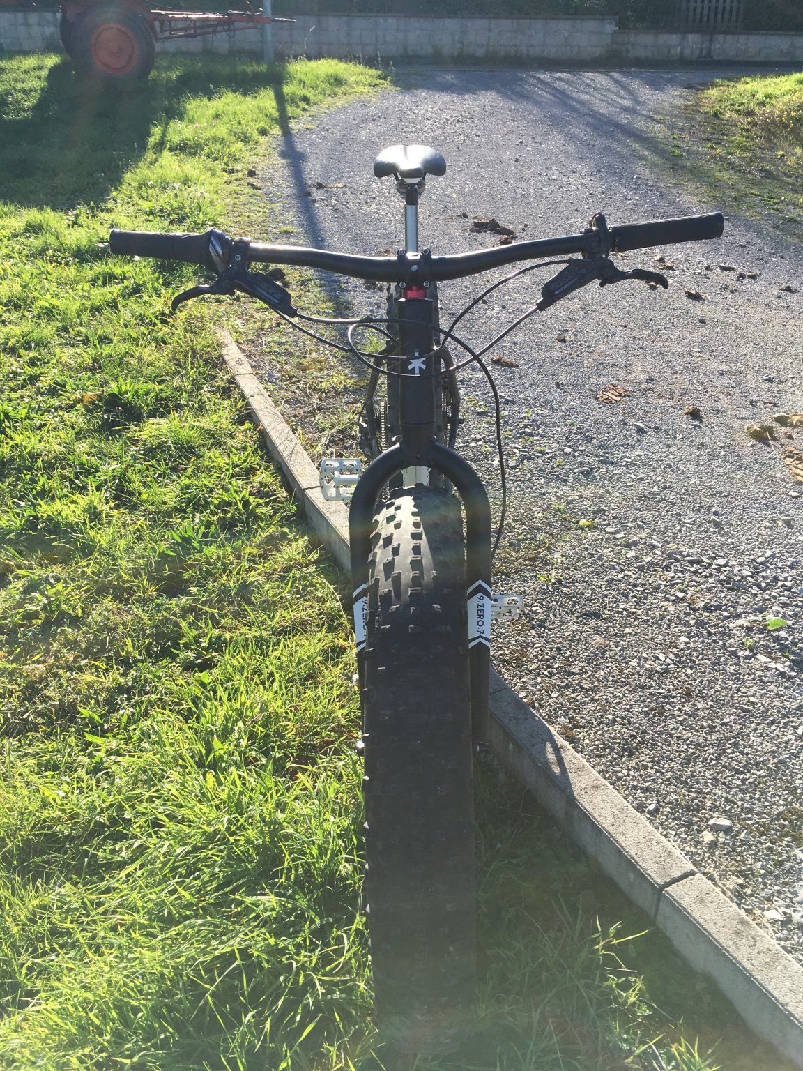

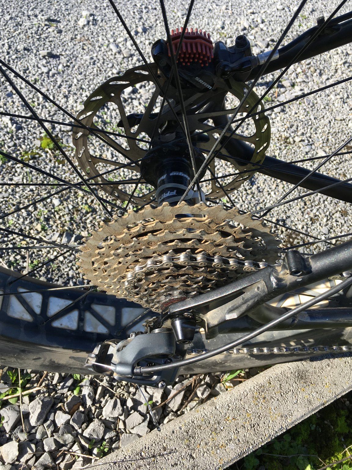

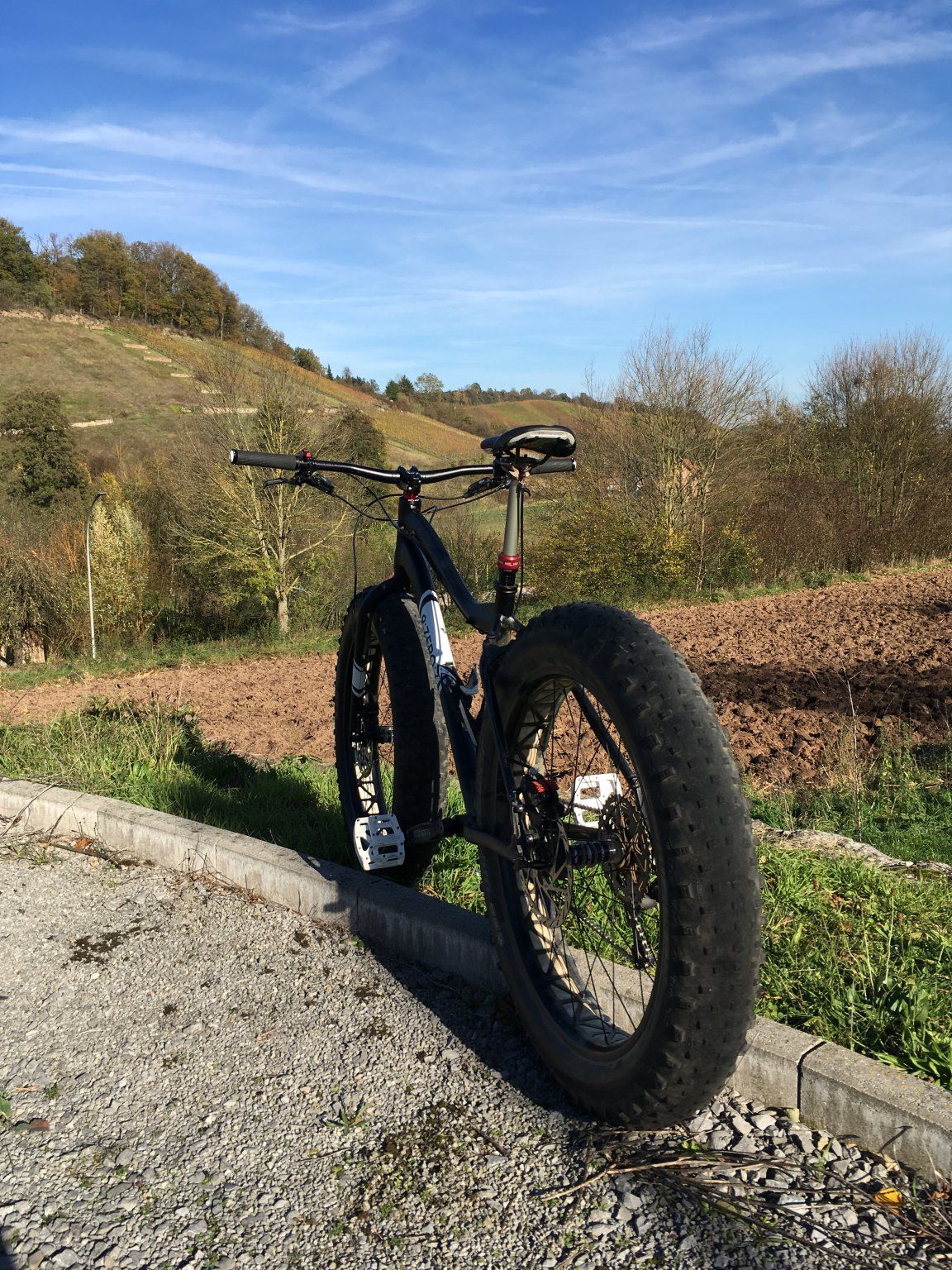

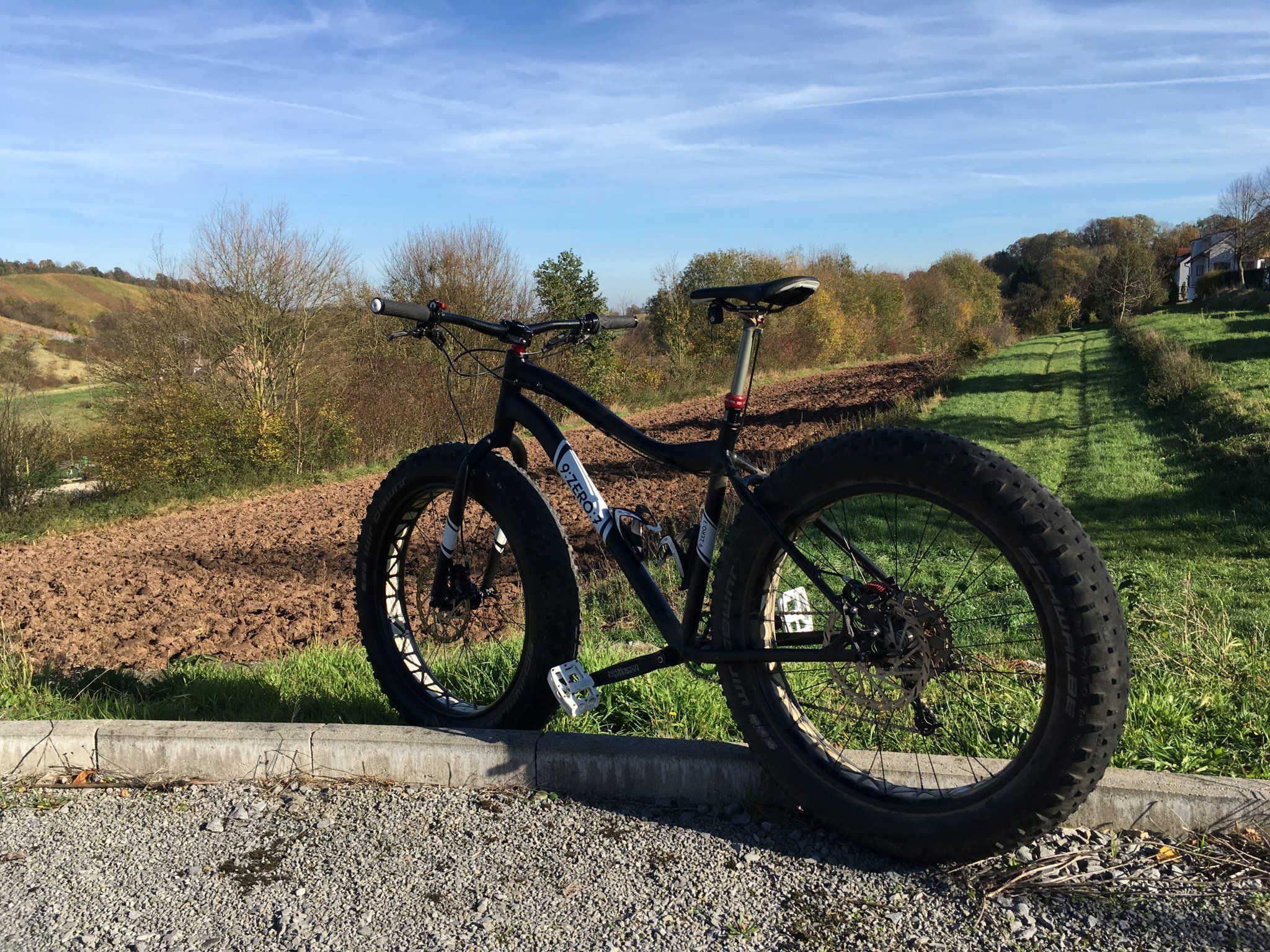

Endlich; Pünktlich zu Allerheiligen ist eines meiner allerheiligsten FatBikes wieder zum Leben erwacht
... der Staub von Whistler ist noch Mahner und Erinnerer zugleich
