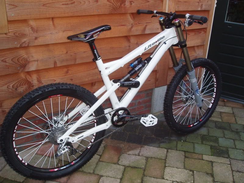

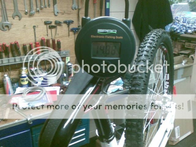

Ich habe das ganze Topic nicht gelesen aber sehe die Frage ob es m:oglich ist das 901 unter 15 zu haben:
er ist sowie hier augebaut: http://i197.photobucket.com/albums/aa19/bikeruben/PA270138.jpg
Was kommt noch dran: Schlauch an der KS., Pedale und KeFü(carbocage)
Auf das bild sind pedale von (!)562gram montiert... ohne pedalen und mit kefü wird's dann 14, 42kG. Pedale von 300gram dran und wir haben ein raceready dh-ride von 14,7kG!
