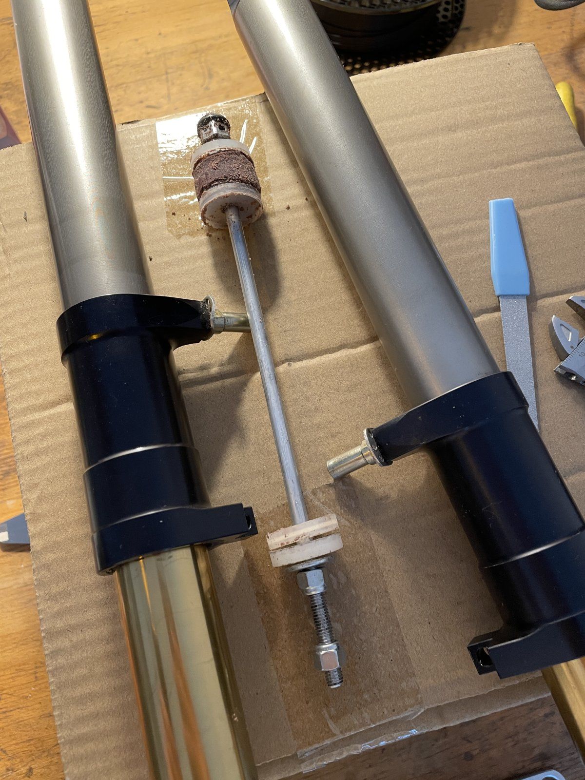

Hey @kutte , ich komme auf das Thread zurueck,
ich hoffe ich nerv euch nicht, falls irgendwas offensichtlich ist.
Ich bin so wie im Bild vorangekommen.
Ich sehe nicht wie die dünnen Stangen mit dem Gewinde, die mit den Elastomeren verbunden sind, aus den Rohren bekomme?
Ich denke, dass da irgendwas festgepappt ist über die Zeit. Die Führungsstange für die Elastomere muss sich auf jeden Fall rausziehen lassen. Die ist unten nicht verschraubt, sondern nur oben im Deckel. Diese Stange läuft durch eine Bohrung am unteren Ende der Standrohre in ein Führungsrohr, das ganz unten mit dem Tauchrohr verschraubt ist.
