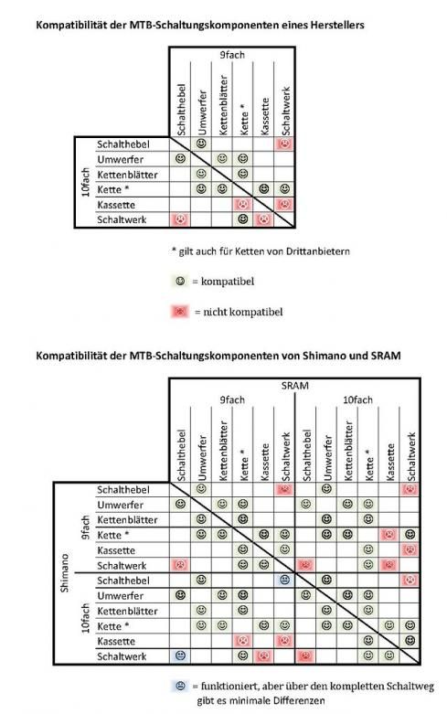

sry nochmal ne frage, ist doch richtig, das alle shimano 7-8-9 fach die selben übersetzungs verhältnisse von der zugansteuerung haben?
nur shimano 10 fach hat ne andere Ansteuerung?
Bezieht sich nur auf shimano. bei sram blicke ich leider noch weniger durch
Versuche das mal hier rauszulesen..
Ich will doch nur 8fach weiter fahren, und am liesten nen schaltwerk+ fahren. Warum macht shimano das denn nur so kompliziert
8fach = 9fach wie selbst schon festgestellt hast. Insofern gehe einfach von 9fach Hebel/Schaltwerk aus.
In deinem Fall: Nimm 8/9fach Hebel von Sram und steuere damit ein 10fach Schaltwerk von Shimano
