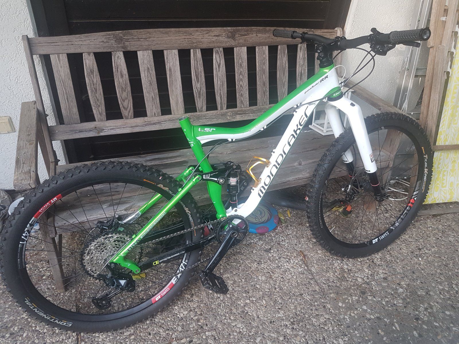

Nur Corona und Brexit zusammen haben es fertig gebracht daß ich mich endlich mal wieder um mein Alteisen #2 gekümmert habe.. 😷
Es fährt, schaltet und bremst seit heute sogar ein wenig.
Ich hab mich letzten Samstag mit Corona infiziert und liege so bereits ein paar Tage flach. An Arbeiten ist so momentan noch überhaupt nicht zu denken, aber da es mir bereits ein klein wenig besser geht, und die benötigten Teile für mein Stevens (Offsetbuchse ausgeschlagen) dank Brexit wohl noch zwei Wochen brauchen bis sie bei mir sind, hab ich mich endlich mal wieder aufgerafft.
Die Variostütze muß noch montiert, die hintere Bremse befüllt und ich wieder gesund werden, dann können die ersten ernsthaften Einstellungsfahrten beginnen.
Trotz meines Zustandes konnte ich es mir nicht verkneifen mal die Straße ein paarmal hoch und runter zu fahren. War gar nicht so schlimm, auch wenn der doch sehr flach geratene Lenkwinkel sich etwas ungewohnt anfühlt. Das Tretlager liegt nun zwar deutlich höher als von Mondraker vorgesehen, aber 340mm ist für 120mm Federweg immer noch ein durchaus akzeptabler Wert.
Die Kettenlinie ist eher ein schlechter Witz, nach groben Augenmaß müßte das Kettenblatt ca. 3mm weiter nach innen. Dennoch lassen sich alle Gänge schalten und fahren. :ka:

Du hast ein Direct Mount Kettenblatt? Bei Garbaruk und Wolf Tooth gäbe es auch noch diese Offset-Kettenblätter, die Dir das Blatt auch noch 2 bis 6mm weit nach innen bringen. Hängt aber von der Zähnezahl ab, d.h. größere Blätter haben nicht so viel Offset.
Von Shimano nicht, @Lord Shadow
Aber offensichtlich von anderen Herstellern. Ich schau aber erst einmal wie ich die Spacer verbaut habe.

Das ist so. Und da Shimano für non boost und boost keinen Unterschied macht, kann man bei Problemen auf die Blätter von Fremdherstellern zurückgreifen Z.B.:
https://r2-bike.com/GARBARUK-Ketten...ow-wide-Shimano-M7100-M8100-schwarz-34-Zaehne

Ach ja Jan, ich hab hier einen, wie ich finde, tollen Tipp für dich: Kettenblatt umdrehen! Bringt dir das vorhandene Blatt so um die 4mm mehr nach innen:
https://www.mtb-news.de/forum/t/ket...ettenlinie-bei-non-boost.927986/post-17647313
Krieg die plöhden Schrauben nicht gelöst. Mein Bit für Torx TR 15 (mit Loch) fehlt in meinem Sortiment. :mad:
Stattdessen hab ich den rechts verbauten Spacer im Tretlager nach links versetzt, erstmal schauen wie es so läuft.
Seit gestern bremst es sowohl vorne als auch hinten. Die SRAM Guide R fühlt sich von der Bremsgriffergonomie und auch vom Ansprechverhalten nicht schlecht an. Einen großen Unterschied zu der Avid Elixir 3 am Alteisen #1 als das Vorgängermodell kann ich bzgl. Bremskraft und Dosierbarkeit zwar noch nicht erkennen, aber mit der Elixir war und bin ich ja bisher wunschlos glücklich gewesen. Bis auf die werkzeuglose Hebelverstellung, die hat die Guide meiner Elixir voraus. Scheint also zu passen.
Die Gabel wurde bisher nur auf 20% SAG augepumpt und nicht weiter angefasst, sie fühlt sich recht straff an und gibt viel Feedback. Ich glaube wir werden Freunde. :love:
Der Dämpfer fühlt sich bei 25% SAG noch zu viel zu weich an und gibt mir so deutlich zu wenig Rückmeldung. Auch wenn ich bisher nur die Straße und ein paar Bordsteine hoch- und runtergerollt habe ahne ich daß ich da noch mit Volume Spacer arbeiten muss. Kann gut sein daß Debon Air, also die vergrößerte Negativkammer verglichen zum normalen Monarch RT3, nicht so gut zu der Charakteristik des Hinterbaus passt, aber das lässt sich zum Glück ja alles anpassen. So passt es mir jedenfalls nicht.
Die 1x12 SLX-Schaltung ist leichtgängig und präzise, ähnlich meiner geliebten uralten 3x9 XT. Was also ausgesprochen positiv ist. Auf den Trails werde ich mit der Übersetzung (10-51, 34er KB) sicher bestens klar kommen, auf der Straße hingegen fühlt es sich ohne das große 44er Kettenblatt noch ein wenig ungewohnt an. Tatsächlich reicht aber 34/10 auch noch für ne leicht abschüssige Straße, also scheint das mit dem 34er KB ein gelungener Kompromiß zu sein.
