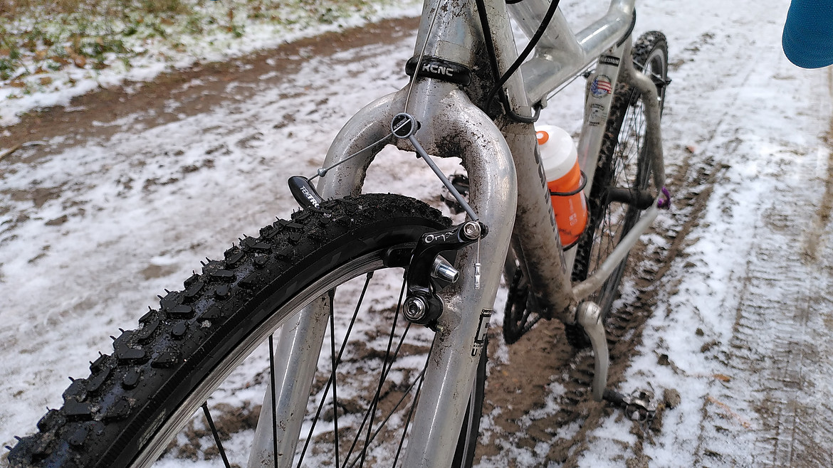

Da mich die V-Brakes beim schlechten Wetter bei den letzten Fahrten genervt haben, kommen jetzt die hier ans Rad:
Ah ok. Habe noch nie einen Dropbar - Umbau gemacht, obwohl schon Canti-Hebel und V Brakes am normalen MTB unbewusst kombiniert :-) Aber ich habs auf meine Mechaniker-Unfähigkeit zurückgeführt dass sie so komisch bremsen :-)

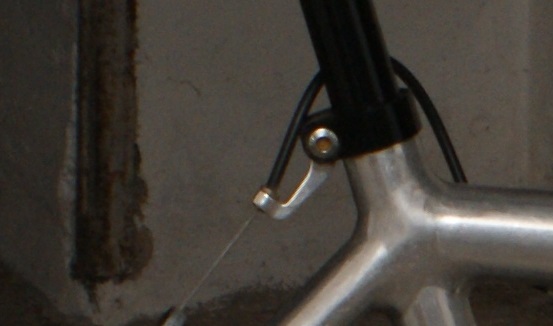

Da der Canti-Gegenhalter zu kurz ist, gab's einen neuen:
Der hat dann auch eine Einstellschraube und eine schönere Farbe.
Mal eine (vielleicht doofe) Frage an die Old- und Youngtimer-Experten: hinten ist ein Canti-Gegenhalter angebracht, der innen keine „Stufe“ hat, an der die Zughülle anschlägt. Wie verwendet man den richtig?
Es gibt die Einstellschraube wie an deinem neuen Gegenhalter, auch ohne Gewinde. Diese Hülse dann einfach in den hinteren Gegenhalter einstecken.
Wenn's passt, kann man die Einstellschraube auch mit Gewinde hinten einstecken.
Hier ist so eine Hülse:
Danke!
Dann habe ich damals beim Auseinandernehmen wohl was verbummelt :D

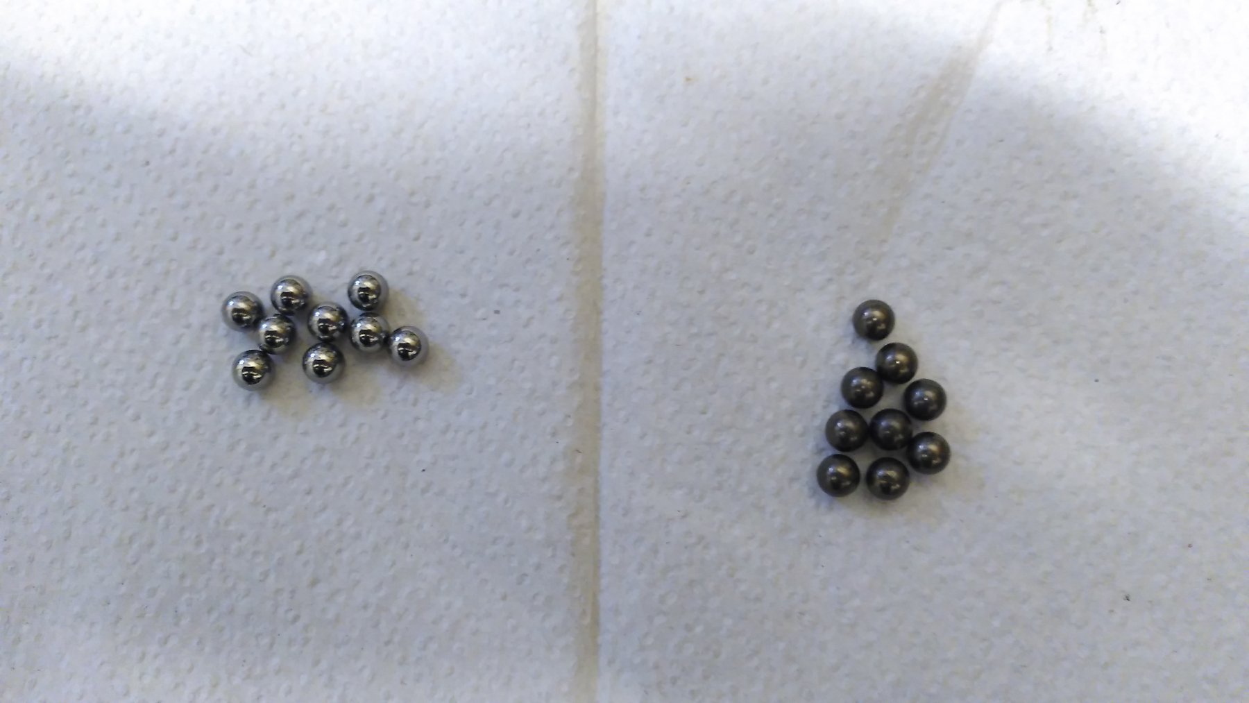

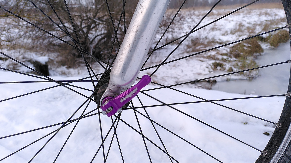

Auch wenn's keinen Spaß macht, habe ich letzte Woche hinten auch mal die Lager in der Nabe gereinigt. Die Kugeln der Antriebs- und die der Nichtantriebsseite konnte man auch nach der Reinigung noch gut voneinander unterscheiden:
Nach der Fahrt habe ich dann festgestellt, dass das Vorderrad auch mal eingestellt werden muss.
