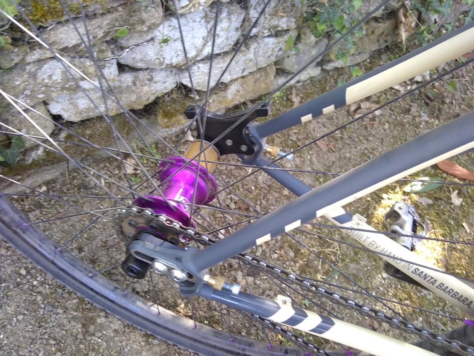

Das purple gut aussieht war ja klar :o
Silber find ich ok aber schwarz besser. Wenn du den richtigen Vorbau gefunden hast, darf da allerdings kein roter Schriftzug mehr drauf sein.
Und die Kurbel finde ich als machtihrmaleurenboutiquestyle-Element eigentlich ganz nett, würde zum nk passen.
Ist das nur die optisch dürftige Wiedergabe oder wat 'ne Kommandobrücke schiebst Du da durchs Dickicht:eek:
Lenkerausmaße gegen Unendlich, sag ich mal.
nee, die octalink kurbel hat nicht gepasst. die welle ist 109,5... möglicherweise gibt es da eine breitere welle, aber die alte 105er ist auch erstmal ok.
Nächste Länge ist 113 mm, halt kein Dura Ace, halten aber ( bei mir in der Arbeits- Einkaufs-Schlechtwettermöhre schon sehr lange)
Aber war bei Octalink nicht was, daß nicht alle Kurbeln und Wellen zusammengepaßt haben?
bin ich mir nicht sicher. wobei mir das rein rechnerisch auch nur 1,75mm pro seite bringen würde...

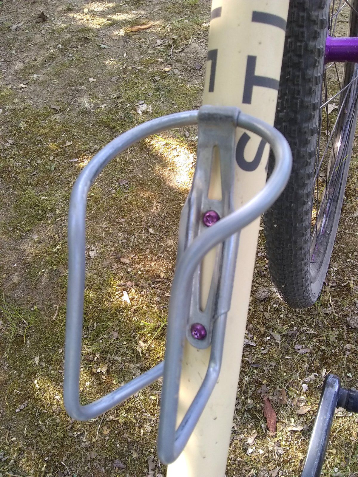

das metall vom flaha passt irgendwie nicht
nimm lieber die zefal pulse in schwazz oder oder so

@arno¹ den flaschenhalter habe ich auch in schwarz, die labrigen planet x dinger wollte ich nicht nehmen, die wären poliert.

Wie wäre es mit der 105er Kurbel, aber abgeschliffen, Alu gebürstet, nicht poliert? Mit purple Schrauben?
ja, das wäre was, wobei ich die abgerockte 105er irgendwie geil finde. beausage.
leider sehr knapp an den kettenstreben.
wie gesagt, ich habe damals eine von zwei steelist cx protos (für 68er tretlager) von @Laktathunter gekauft. das finish ist gebürstet, aber die könnte rotzdem gut passen, sofern breit genug.
alternativ die cx50 oder cx70 von shimano, die sind mit 150mm q-faktor etwas breiter.
Ich hatte das Problem auch mal mit 105 er Kurbeln. Beim schweren Treten hat sich das Tretlager so verzogen, dass die Kurbel an der Kettenstrebe trotz 3mm Platz schlif. habe dann mit der Flex noch 3mm mehr Material abgenommen aber schlussendlich ein breiteres Lager gefunden. Mir gefällt die 105 er Kurbel als Single sehr gut.
