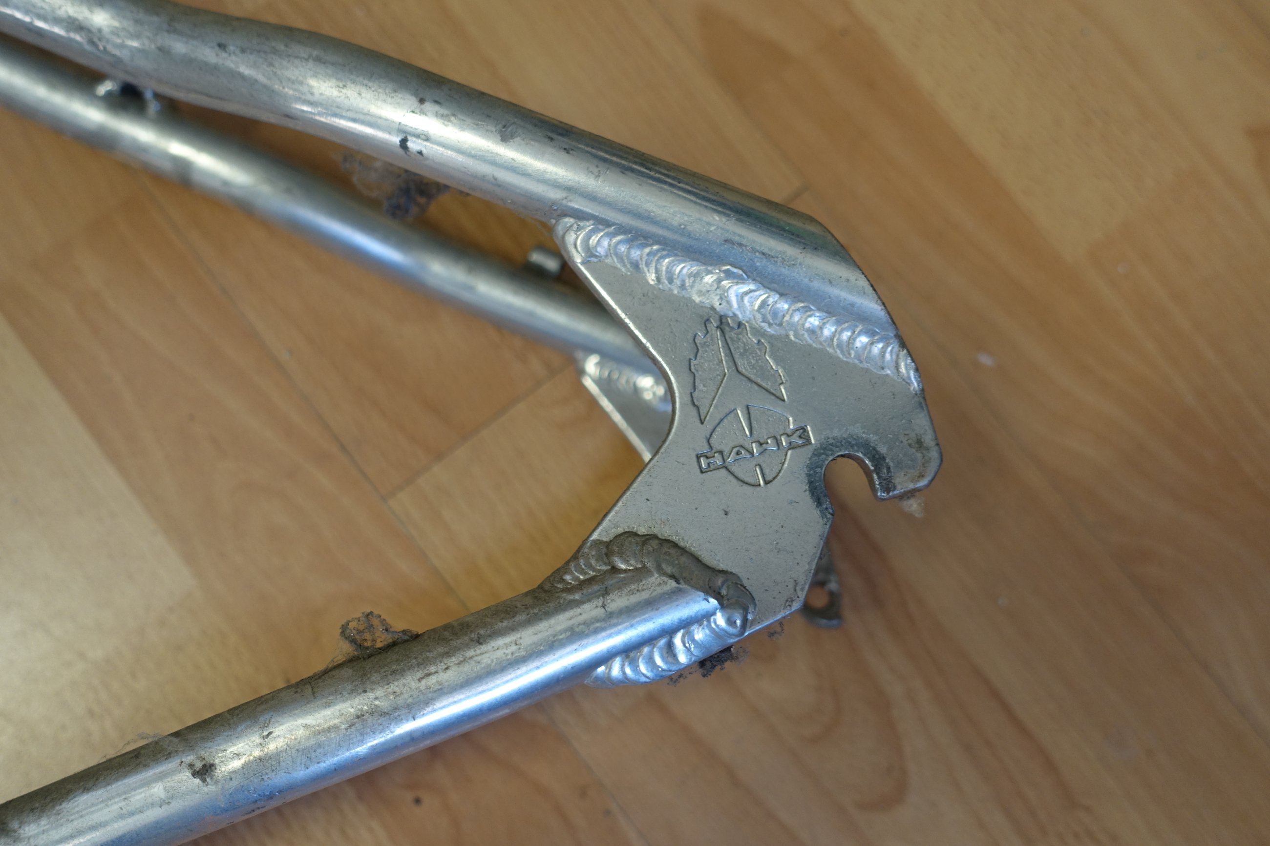

Bei Kleinanzeigen gab es neulich einen eben solchen Rahmen, auch ohne Hawk Logos im Alum dafür mit GT Dekoren.

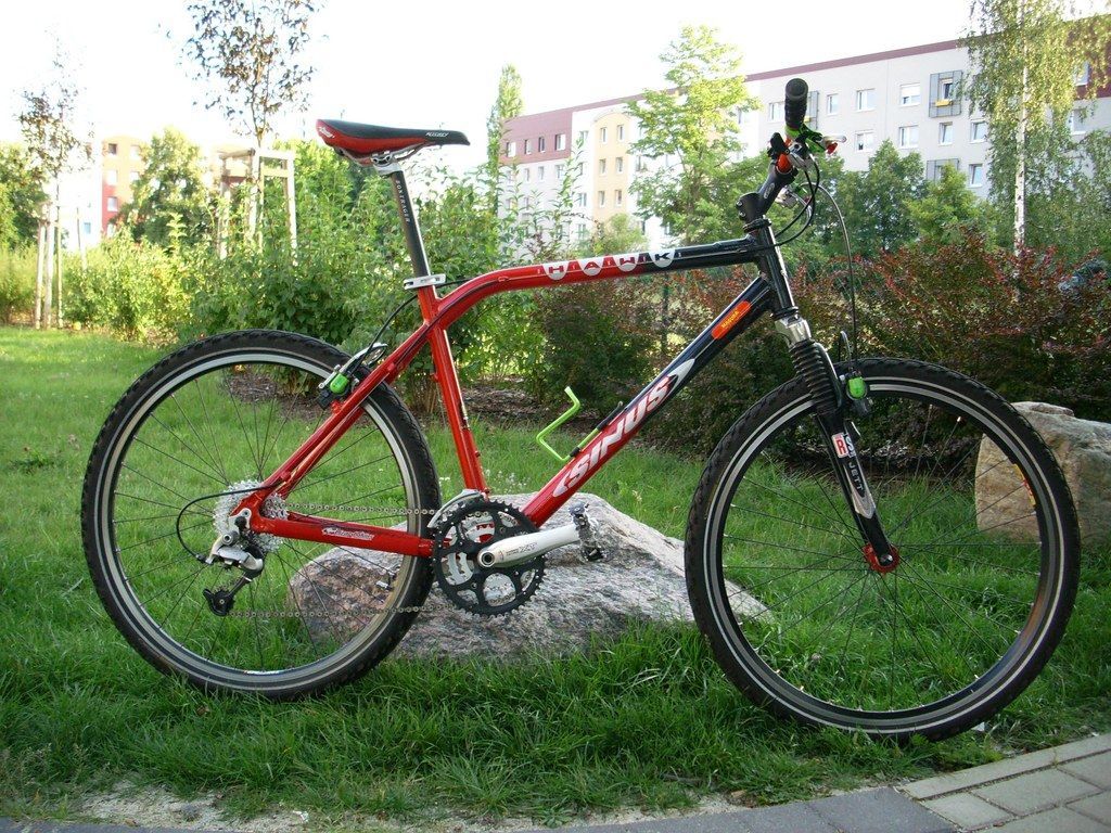

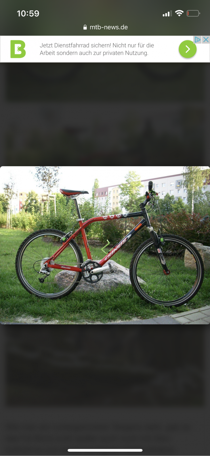

Geil. Das Schwarz Rote Hawk Sinus war meins.
Da habe ich es vollendet. Farblich sehr bunt und speziell. Aber es passte einfach alles in meinen Augen. Rote Hügis, die Magura Frog‘s sehr selten. Leider wurde es mir damals kurz nach den Bildern gestohlen. Muss so 2008-2009 gewesen sein. Trauere dem Bike heute noch nach. Danach habe ich mir ein cannondale aufgebaut was ich heute noch fahre. —>
Aber 2012 habe ich mir noch als Backup und weil ich das P-Bone Design feiere ein Maschine für 150,- geschossen. Das diente die letzten Jahre als Papa-Mobil. —>

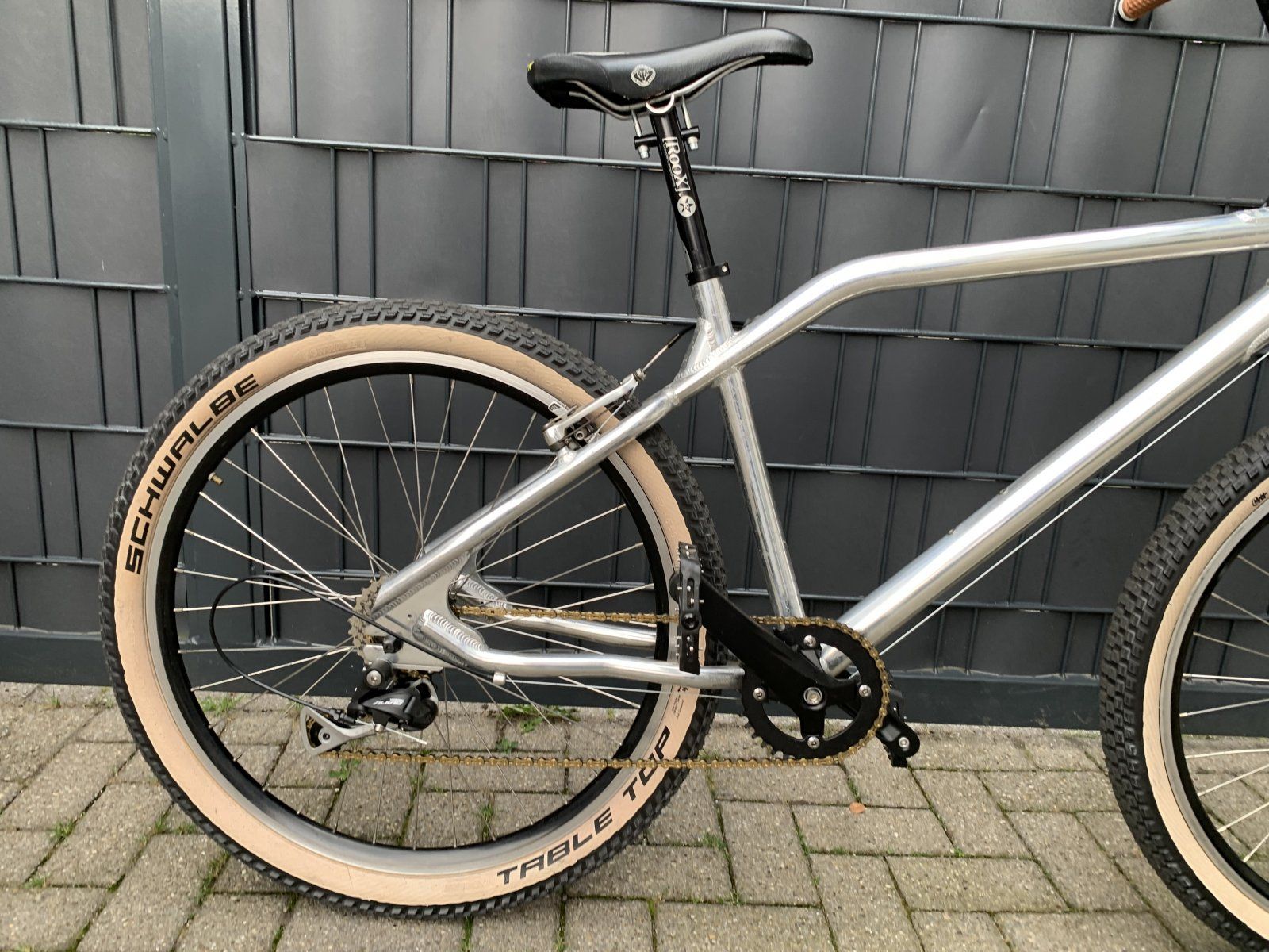

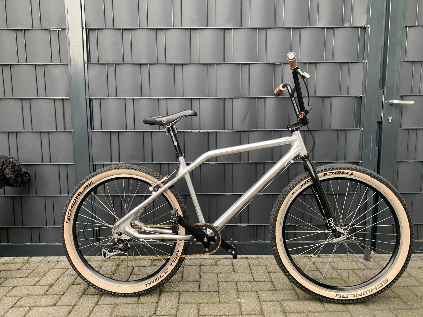

Ich hatte nach Projekt Aufgabe Shivar das Hawk FAT Bone übernommen, bin sehr happy mit dem Knochen!
Aber schaut selbst …

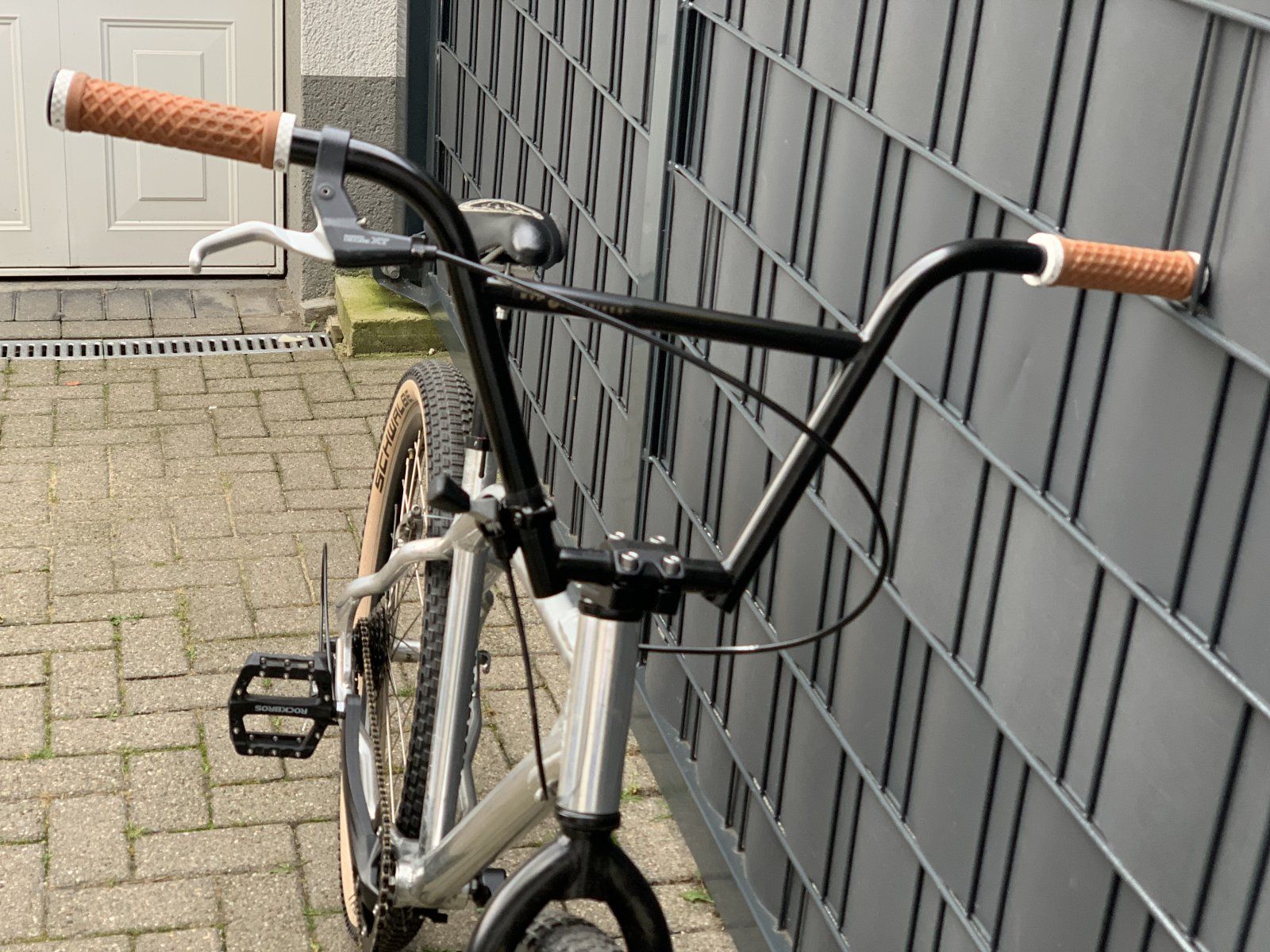

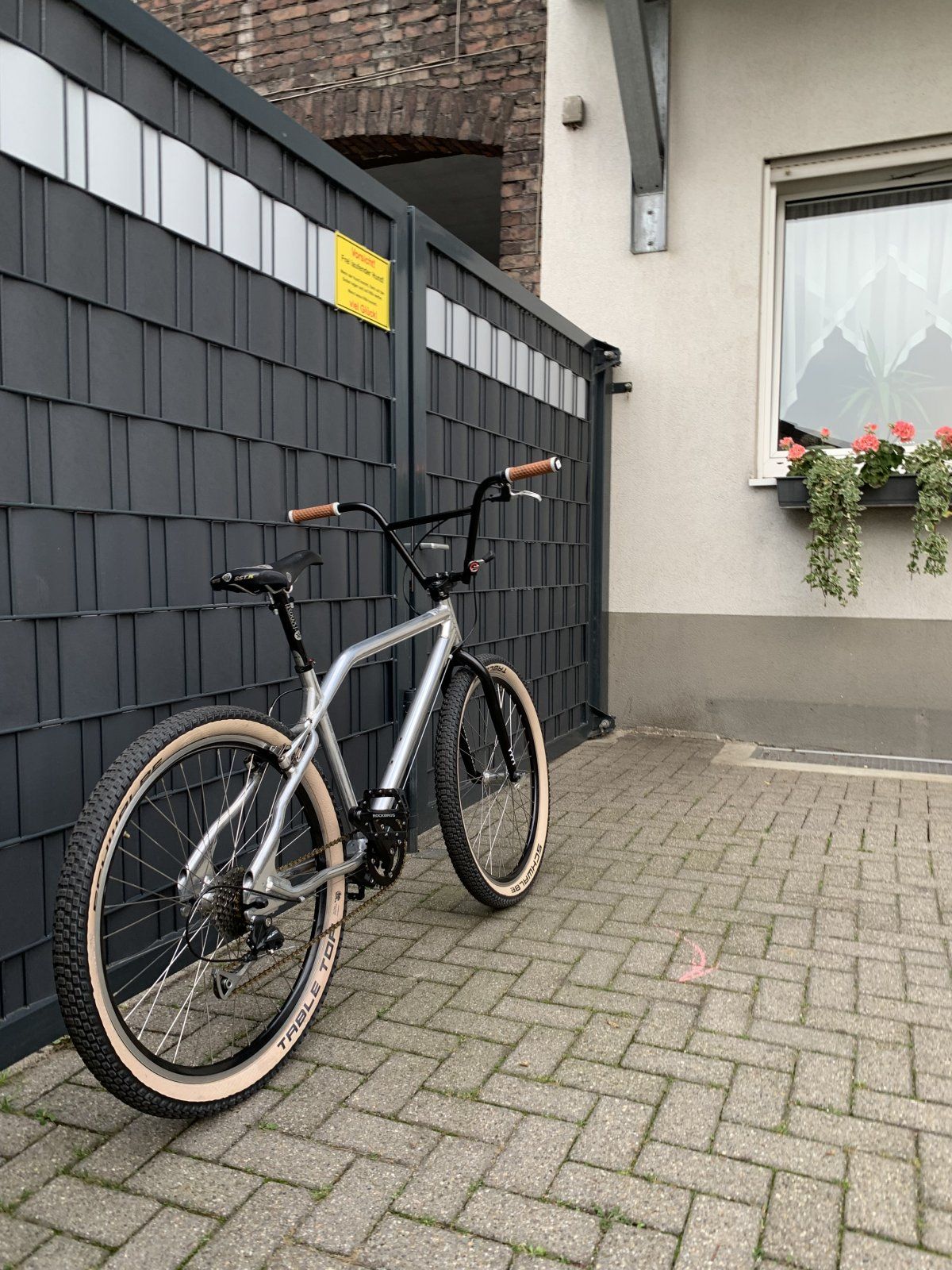

Wow, voll gut! Schön eigen aber sieht durchdacht und spaßig aus. Kaum zu glauben, dass es ein 20" Rahmen ist. BMX-Cockpits lassen die Rahmen immer sehr verkleinert wirken. 👍
Mein 26" BMX Aufbau ist hoffentlich auch bald vom Schrauber zurück:
Habe eine recht hoch bauende BMX Gabel mit 445mm Einbauhöhe gefunden und daher reicht da ein etwas niedriger Lenker, aber mal schauen wie es dann fährt.

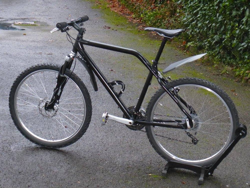

Hallo an alle.

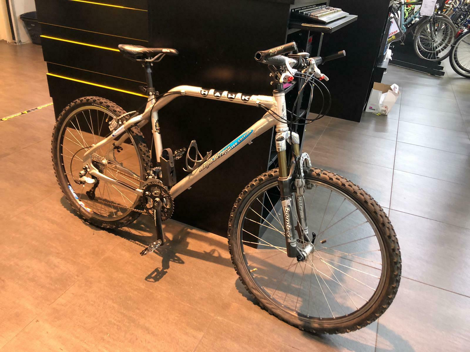

Sorry für meine deutsche Sprache, ich bin Franzose. Ich habe ein altes Hawk Pro Team CC MTB gekauft und leider wurde das Schaltauge entfernt (sowie das originale XTR M952-Schaltwerk, aber ich habe es gefunden)
Kann mir jemand helfen, das richtige Schaltauge-Modell zu finden? Haben Sie eine Referenz?
Ich werde Bilder von meinem Fahrrad posten, aber es ist nicht in bestem Zustand. Ich versuche es nachzubauen.
Danke
// sorry this was translated by google translate

I found it in a poor shape. It was hard but it runs.
I had to change :
  • bottom bracket XTR m-952 (which was broken)
  • rear XTR m-952 derailleur (which was missing)
  • rear cassette and rear wheel (which were replaced by poor quality 7 speed)
  • derailleur hanger (which was missing)
  • chain
  • stem (the original was way too long for me)
And now, it runs .... but the the front chainring seems to be too old and crappy. The chains jumps when I push while on the middle ring.
I will pause this one for a while. I didn't expect to spend that much money on this bike. I will need to fix the magura fork (which is not comfortable at all) and rear brakes (a screw is not holding correctly). But that's for the future.

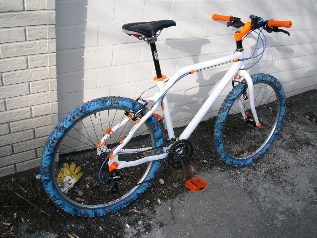

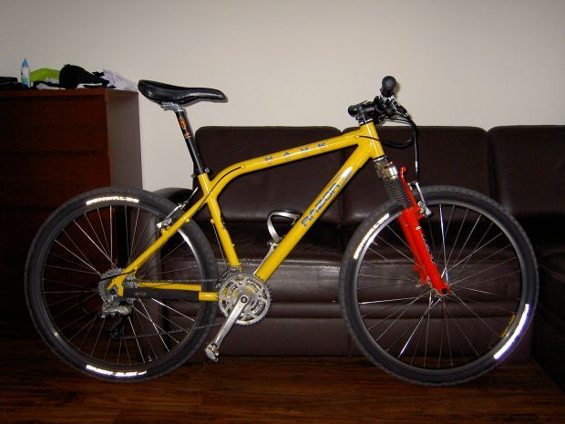

Ich habe mal ein paar Bilder von Aufbauten rausgesucht. Die Quellen kriege ich nicht mehr alle zusammen. Wenn welche der Bilder von Euch sind und Ihr wollt nicht, dass sie hier auftauchen, schreibt mir einfach, dann nehme ich sie wieder raus oder verlinke Euch als Urheber.
Anhang anzeigen 1060713Anhang anzeigen 1060714Anhang anzeigen 1060715Anhang anzeigen 1060717Anhang anzeigen 1060718Anhang anzeigen 1060719Anhang anzeigen 1060720Anhang anzeigen 1060721Anhang anzeigen 1060722Anhang anzeigen 1060723Anhang anzeigen 1060724Anhang anzeigen 1060725Anhang anzeigen 1060726Anhang anzeigen 1060727

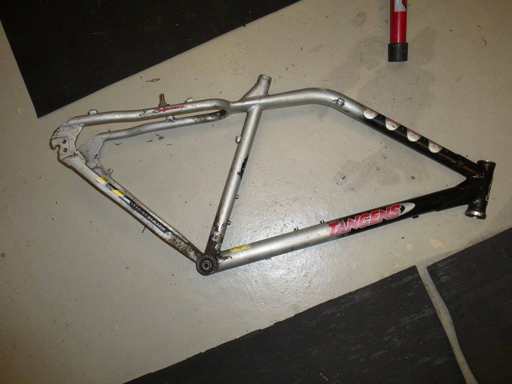

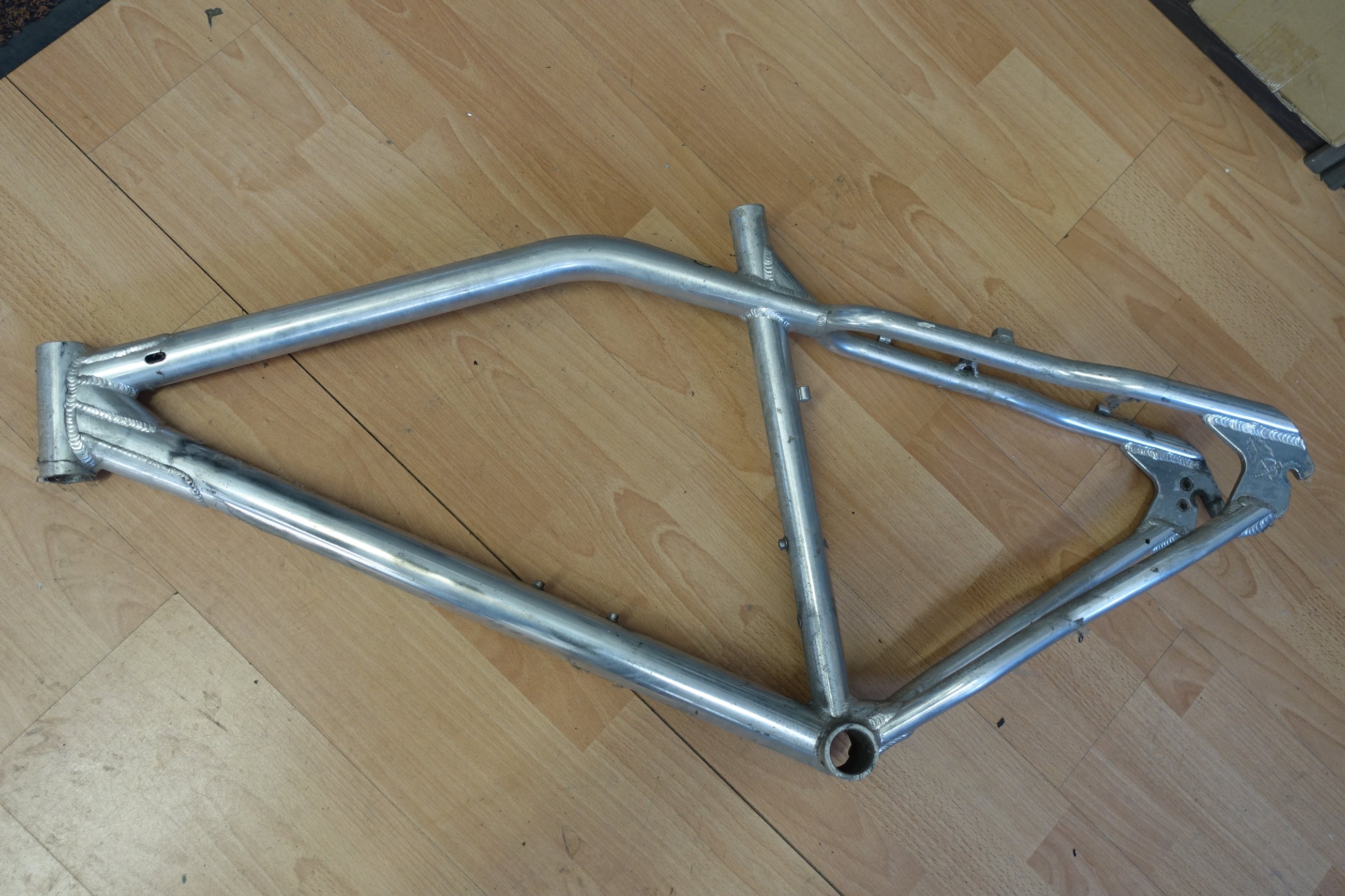

Wie man am runtergerockten Tangens sieht, gab es das Fat Bone wohl später auch noch mit Disc-Aufnahme und etwas kantigeren Kettenstreben.
Das Sinus hat zwar noch das gebogene Oberrohr, dem Hinterbau fehlen aber die offenen Streben, auch ist der S-Bend nicht so massiv wie zuvor (?).
Es scheint also zumindest oft der gleiche Rahmen als Basis für die diversen Editionen zu sein. Offensichtlich gab es aber auch leichte Variationen über die Jahre.
Ob "konsequent übertreiben" und es "richtig knallen lassen" dem Rahmen immer steht, möchte ich anhand einiger Bikes in dieser Beispiel-Galerie mal offen lassen. ;) Aber ich werde mir schon was nettes überlegen...

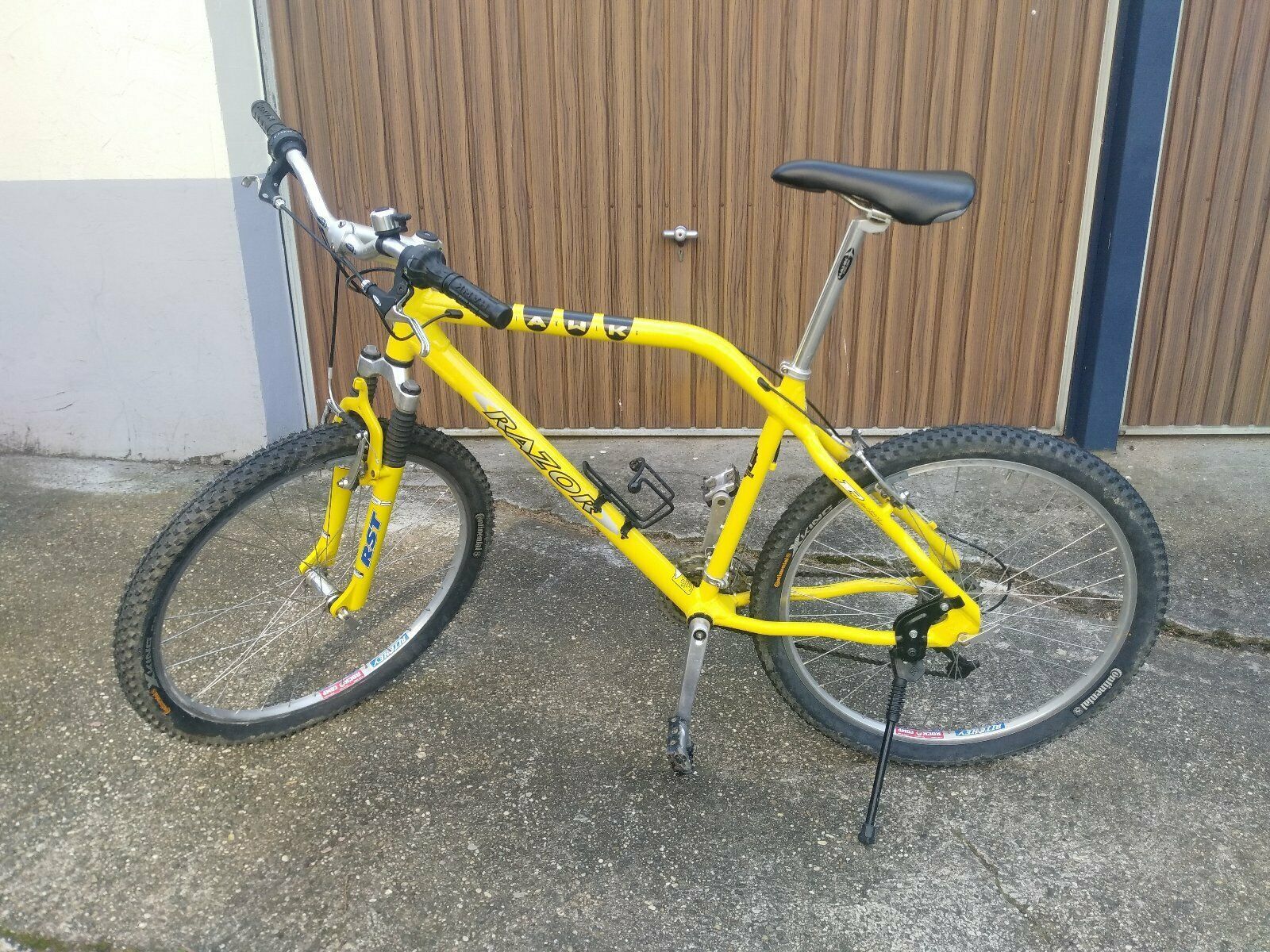

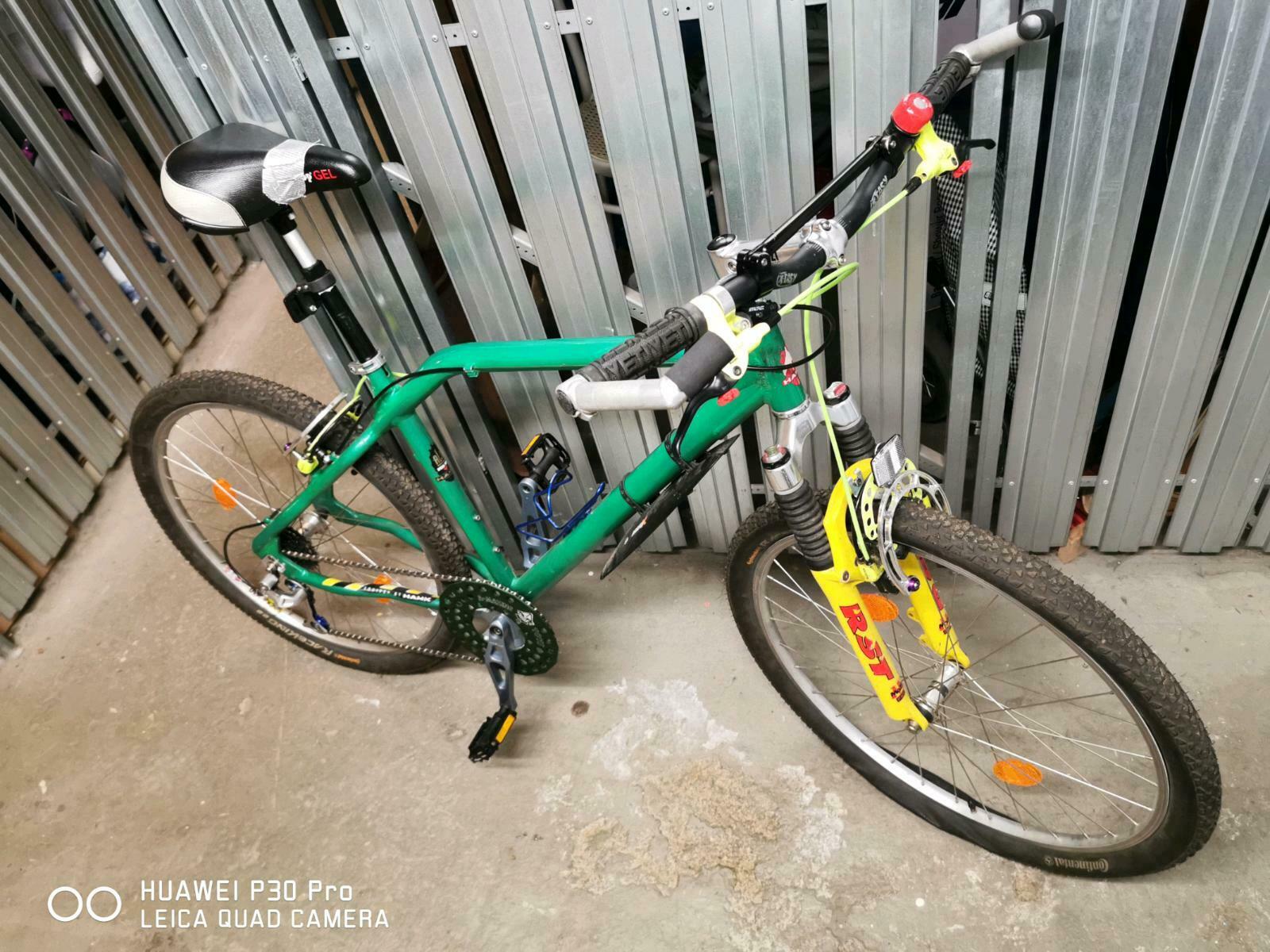

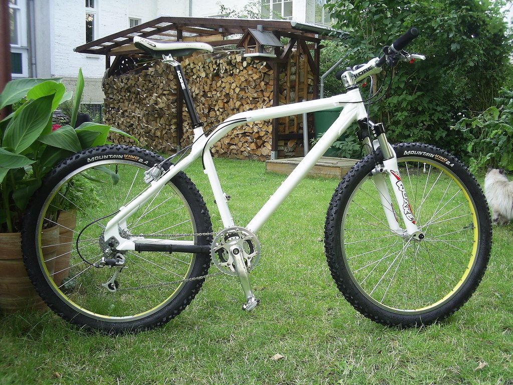

Hab das gute Cosinus vor kurzem unter der Bezeichnung "Mountainbike" auf Kleinanzeigen im Nachbarort gefunden. Die Optik vom Rahmen hat es mir spontan angetan. 60 € Festpreis war von der Verkäuferin angesetzt.
Es handelt sich um einen 48er Rahmen mit dem Herstellungsjahr 1997. Ich hatte mir im voraus die Hoffnung gemacht, dass es ein 50er Rahmen sein könnte, der mir mit ca. 180 besser gepasst hätte.
Nach einer kurzen Probefahrt und einem netten Gespräch - das Bike gehörte ihrer Tochter, die weiter weg wohnt, und deshalb nur selten damit gefahren ist - konnte ich das Teil für 50 € mitnehmen.
Der Laufradsatz mit Deore LX Naben hat ein für den Rahmen eigentlich falsches Einbaumaß von 9x130. Dies wurde mit einem 5 mm Aluspacer ausgeglichen und dann neu zentriert.
Mir war beim Besichtigen aufgefallen, dass das Hinterrad nicht ganz mittig im Rahmen stand. Als ich der Verkäuferin meine Beobachtung erklärte, war sie sichtlich verwirrt und konnte mir nicht ganz folgen, versicherte mir aber, dass der Rahmen unfallfrei war. Das war für mich aufgrund des allgemein guten Zustands auch glaubwürdig. Im Nachhinein habe ich dann eins meiner Laufräder eingebaut und festgestellt, dass alles in Ordnung ist.
Dieser 5 mm Spacer ist mir beim Ausbau des Hinterrades dann entgegengekommen. War das üblich in der Übergangszeit einfach Spacer zu verbauen?
Nein. Und 1997 war die Übergangszeit ja schon lange vorüber.
Ich verstehe allerdings auch nicht so recht, wie das mit dem Spacer zu verstehen ist. Damit ein Spacer funktioniert, muss zumindest die eigentliche Nabenachse ja auch schon 5mm länger sein. Vielleicht hat jemand an der Nabe herumgeschraubt und links die Konen-, Kontermutter und Scheiben einfach falsch angeordnet?

meld mich mit nem kleinen Update mal wieder. Die Geschichte mit dem Laufrad hat sich mittlerweile aufgeklärt. Aus unerfindlichen Gründen war eine zusätzliche Unterlegscheibe, die da laut der Explosionszeichnung der Nabe definitiv nicht hingehörte auf der Nichtantriebsseite zwischen der Nabe und dem Ausfallende eingebaut. Das hat die Einbaubreite um ca. 2 bis 3 mm erhöht und dafür gesorgt, dass das Laufrad versetzt im Rahmen sas. Ich hatte damals einen anderen Laufradsatz eingebaut, und bin damit bereits etwas unterwegs gewesen. Der steht mittig im Rahmen.
Schaden hat der Rahmen deswegen scheinbar keinen erlitten. Nachdem ich letzte Woche etwas Zeit hatte habe ich mich mal dem Laufradsatz angenommen, und bin dabei auf das oben genannte Problem gestoßen.
Jetzt könnte ich das Bike sogar wieder mit dem originalen Laufradsatz gewegen. Als Ersatz ist er jetzt wieder brauchbar.
