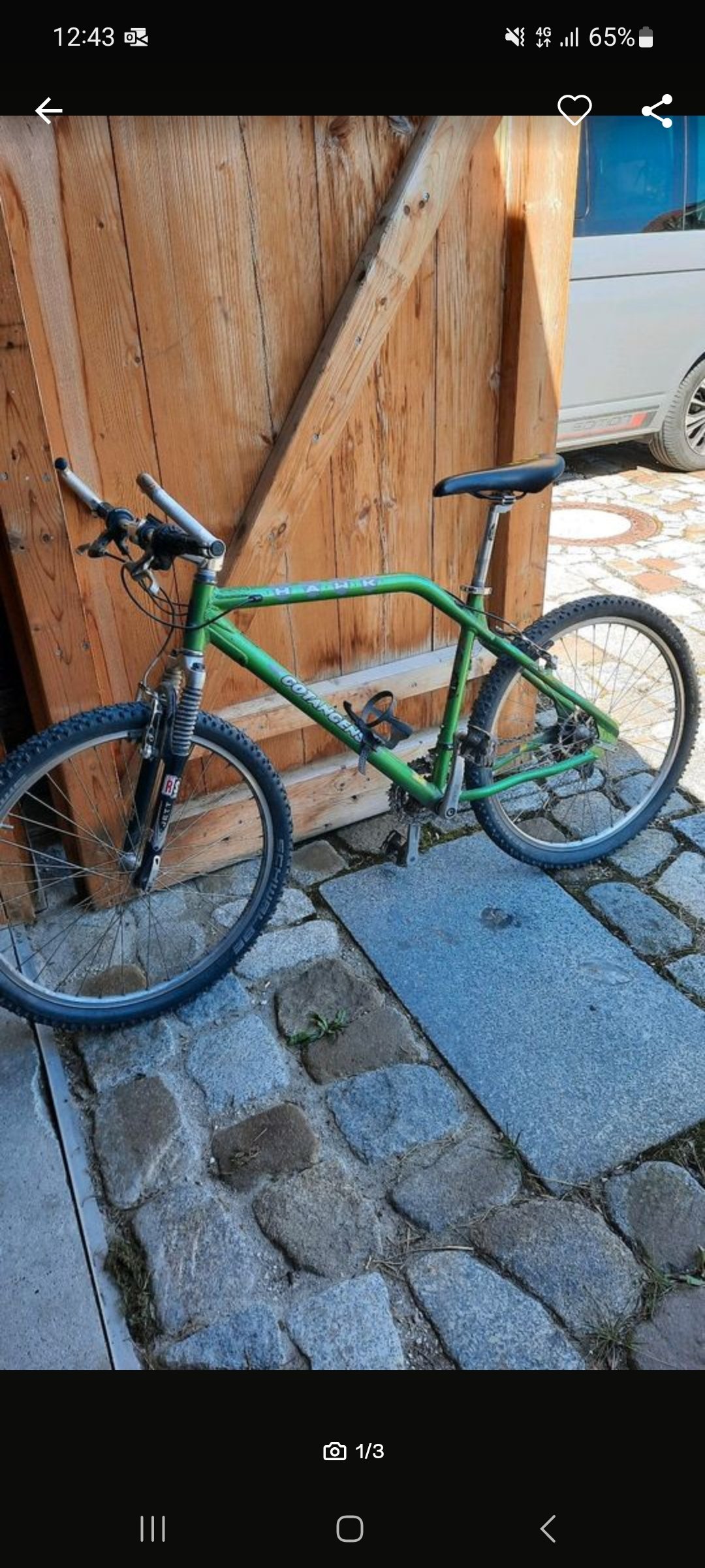

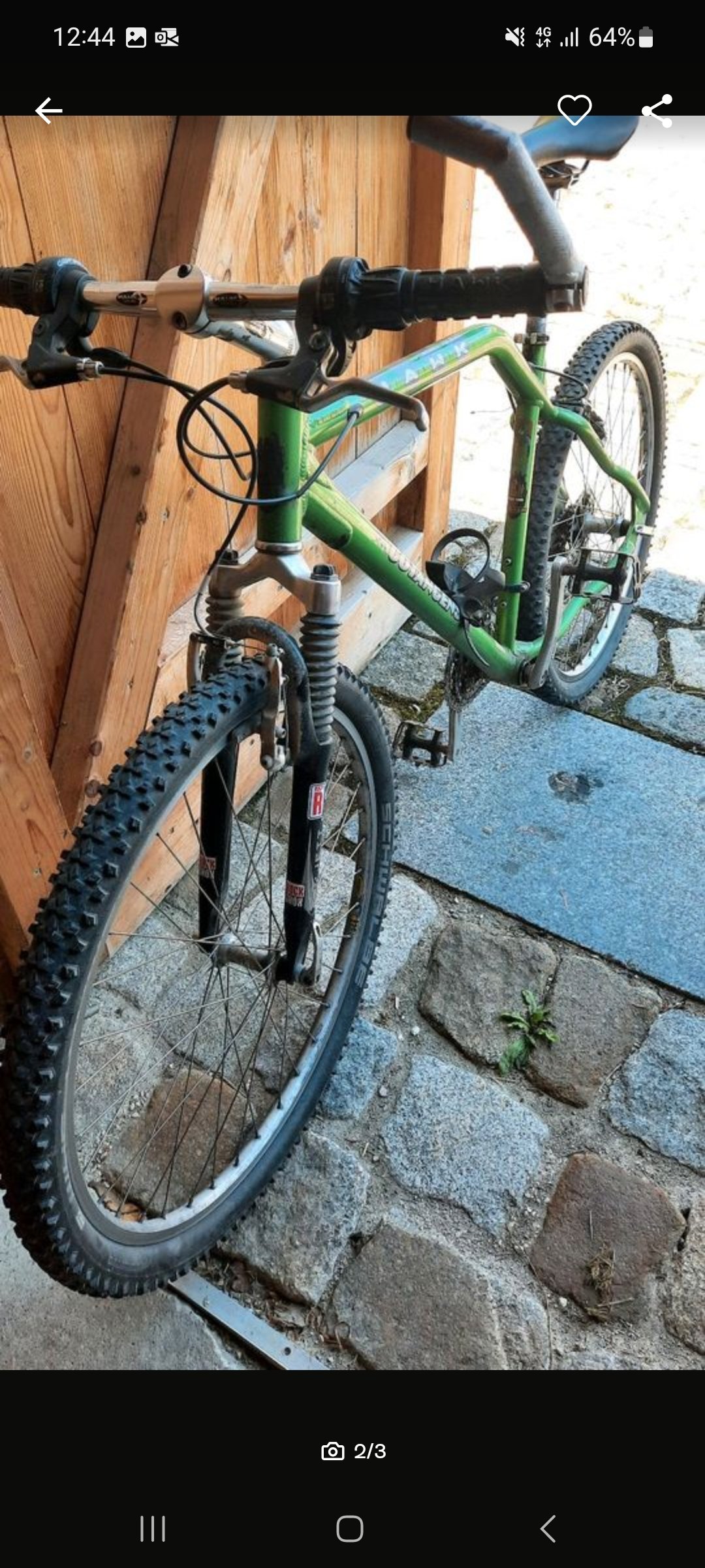

Hab noch was erstanden: Achtung Bilderwand!
Muss ein späteres Modell sein, mit IS-Bremsbefestigung hinten, die eckigen Kettenstreben hinten und auf dem Gusset am Steuerrohr ist steht nur noch "Fat Bone". Muss die größe mal noch genau rausfinden. Anhand der Sitzstrebe müsste es ein 18er Rahmen sein, wie der andere auch. Ursprünglich wollte ich so eins, das Rote ist es dann halt wegen des Preises geworden.
Der Rahmen ist in ganz gutem Zustand, die Komponenten erwas müde.
Das hier wird ein Aufbau mit modernen Komponenten und hydraulischer Scheibenbremse. Hab noch eine Deore 12s und TRP Trail Evos.

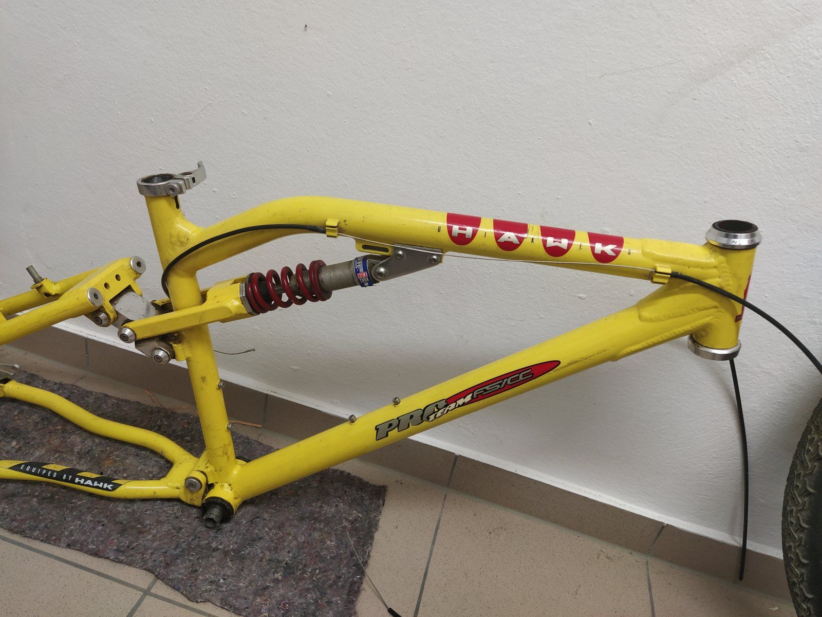

Ich find die vollgefederte Fat Bone Variante interessant. Die Anbindung vom Dämpfer an die ziemlich fette Schwinge besonders.

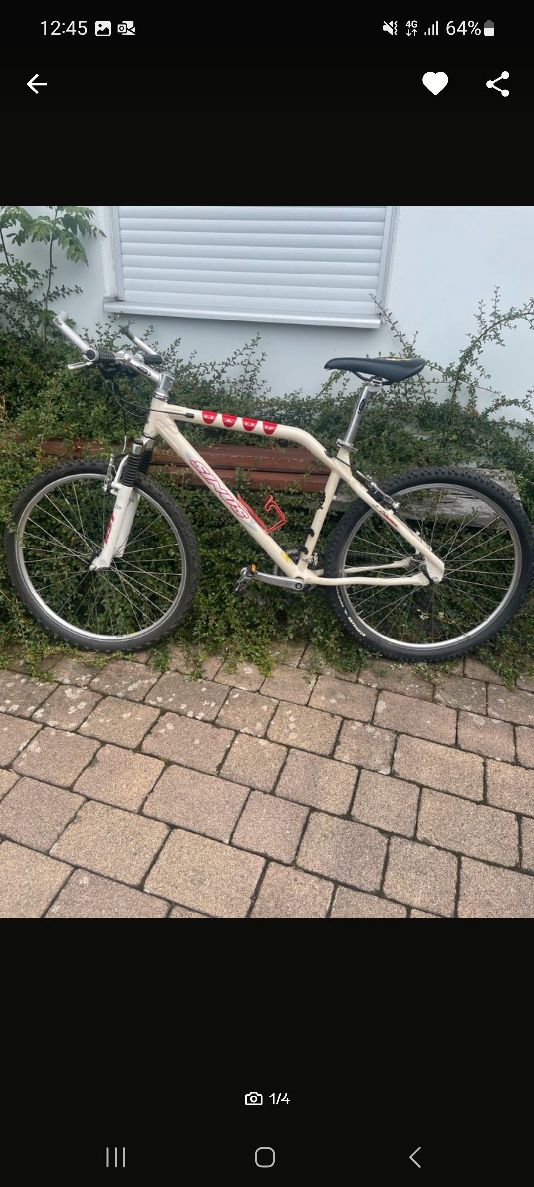

Sali,
soweit ich weiß habe alle "späteren" Hawk Fat Bone mit den eckigen Kettenstreben auch die IS-Scheibenbremsaufnahme. An das Bike bin ich nur gekommen, weil ich regelmäßig auf Kleinanzeigen danach gesucht hatte. War gestern mal wieder unterwegs, fährt sich sehr angenehm.

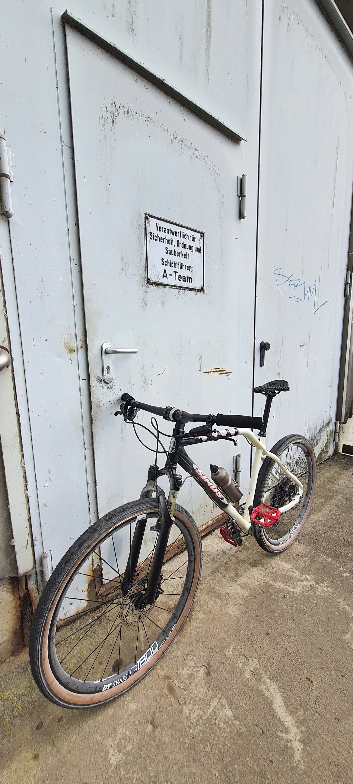

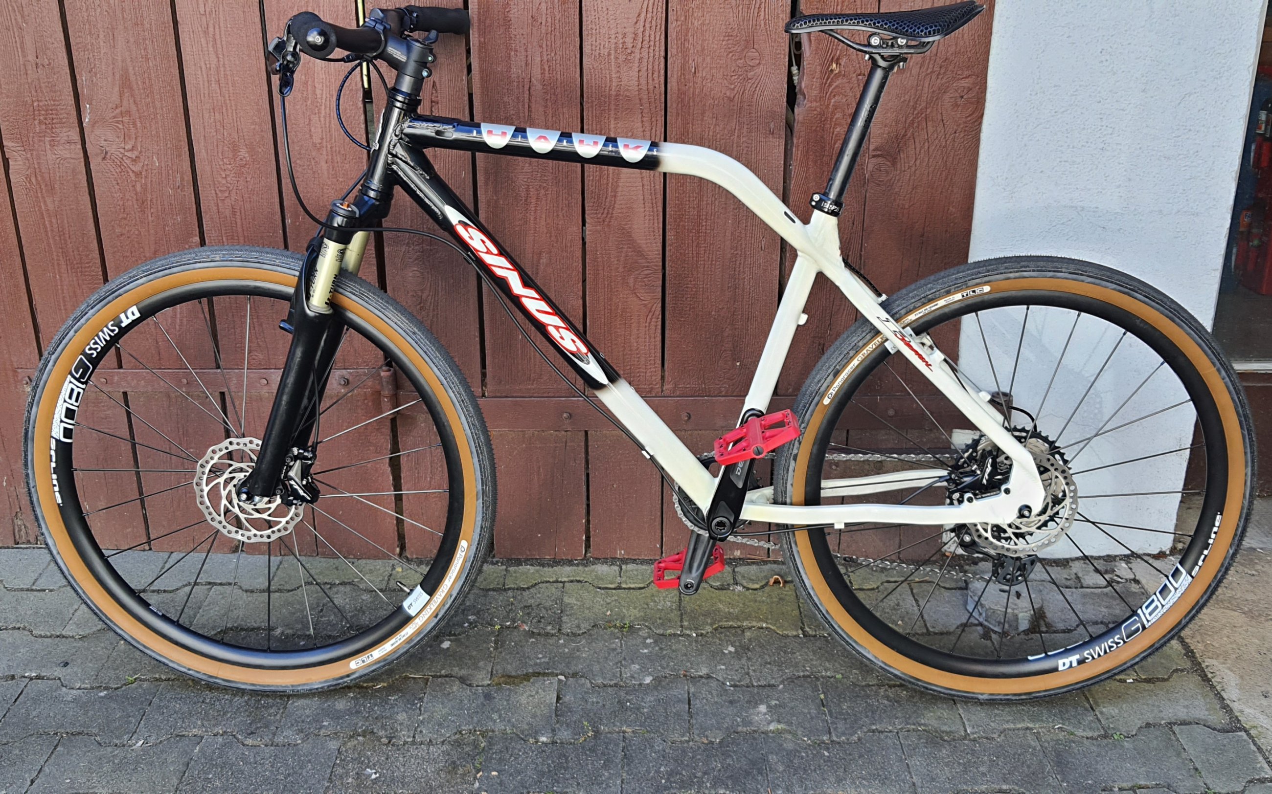

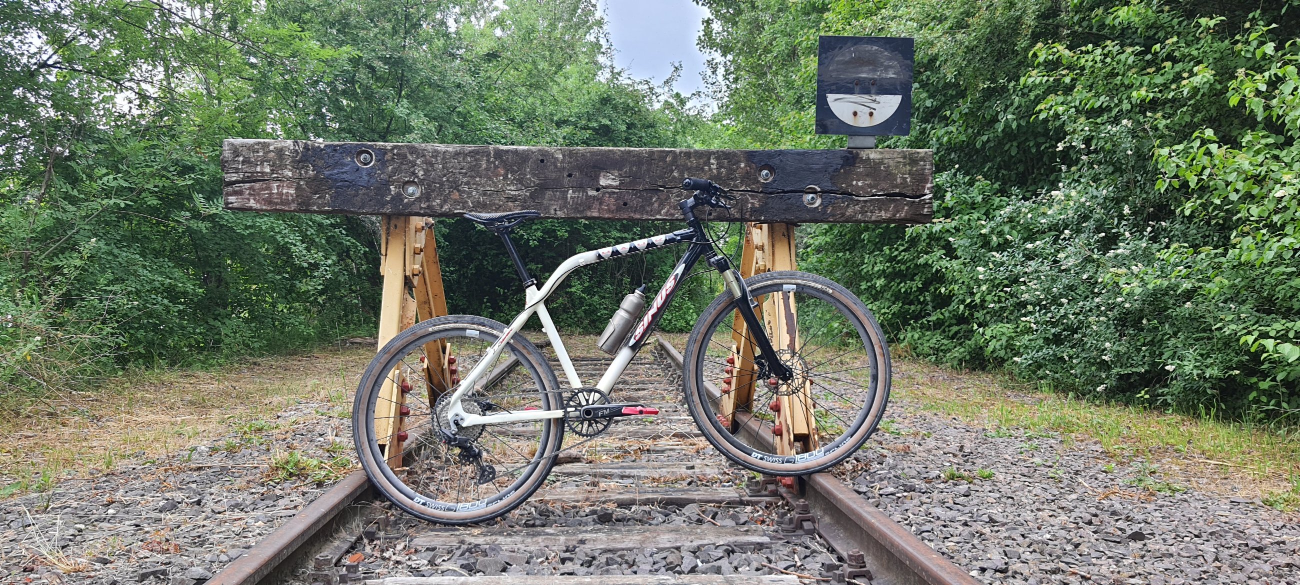

hier mein Beitrag mit leicht mathematischem Geschmäckle: Hawk Sinus ~end 90er einmal runderneuert mit 650b DT Swiss G1800 und den 48er Panaracer Gravelking Semislicks.
TRP Trail Evo, Shimano Deore 12s M6100 mit 10-45er SLX-Kasette und n Paar Aliexpress Carbonteilen.
Anhang anzeigen 2170493Was Hannibal dazu sagen würde?
End of the Line....
Anhang anzeigen 2170496Brücken schlagen...
Anhang anzeigen 2170500Industrie und Natur.
Am Ende 30 km runtergerissen, mit dem Umbau superzufrieden.
Ich liebe es, wenn ein Plan funktioniert.✌️
