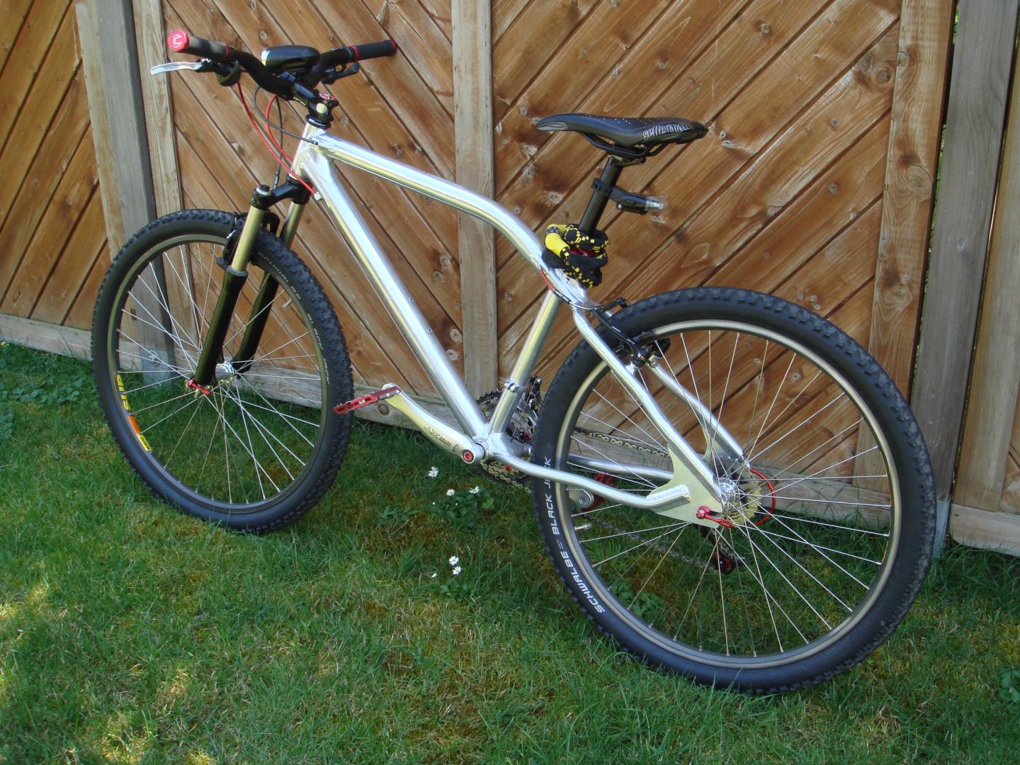

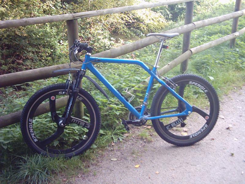

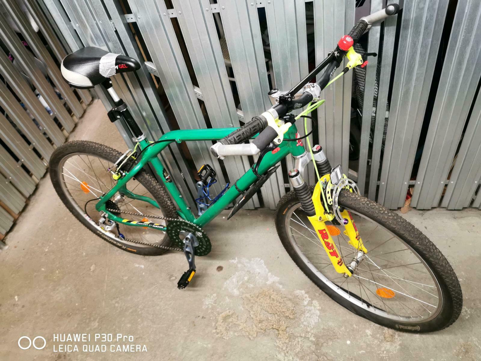

Ich habe mal ein paar Bilder von Aufbauten rausgesucht. Die Quellen kriege ich nicht mehr alle zusammen. Wenn welche der Bilder von Euch sind und Ihr wollt nicht, dass sie hier auftauchen, schreibt mir einfach, dann nehme ich sie wieder raus oder verlinke Euch als Urheber.
Wie man am runtergerockten Tangens sieht, gab es das Fat Bone wohl später auch noch mit Disc-Aufnahme und etwas kantigeren Kettenstreben.
Das Sinus hat zwar noch das gebogene Oberrohr, dem Hinterbau fehlen aber die offenen Streben, auch ist der S-Bend nicht so massiv wie zuvor (?).
Es scheint also zumindest oft der gleiche Rahmen als Basis für die diversen Editionen zu sein. Offensichtlich gab es aber auch leichte Variationen über die Jahre.
Ob "konsequent übertreiben" und es "richtig knallen lassen" dem Rahmen immer steht, möchte ich anhand einiger Bikes in dieser Beispiel-Galerie mal offen lassen. ;) Aber ich werde mir schon was nettes überlegen...
...das orange Teil mit der Votec Gabel gefällt mir ganz gut.
Dazu könnte ich mir fette Spengle Räder vorstellen.
Die Kombi könnte grade an deinen polierten Rahmen nett aussehen.
