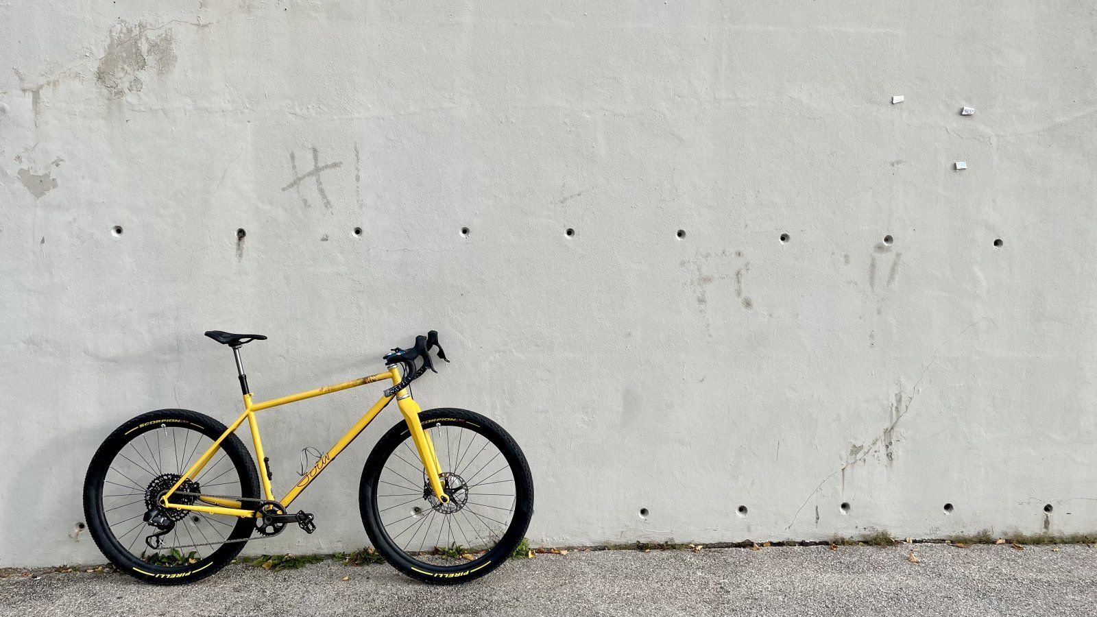

Mal ein kleines Update:
Es fehlt noch das Schaltwerk von RCZ und dann ists schonmal fahrbereit :)
Sattel ist erstmal Platzhalter.
Gefällt mir schon sehr sehr gut
Bitte bitte bitte mach die schwarzen Reifen wieder rein.
Krasser Auszug an der Stütze.
Spiele auch ständig mit dem Gedanken sowas mal zu bauen. Bisher bin ich immer mal wieder abgestorben. :-/
Bin gespannt wie es am Ende fährt.
Nö - die Vittoria sind die für das Rad geplanten Reifen, da sehr schnell und supple.
Die Maxxis sind Reifen mit DH Karkasse.
Ja, der Sattelauszug ist ordentlich, aber noch nicht am Maximum der Stütze. Länge, Höhe etc. passt wirklich genau zum Niner. 825mm Sitzhöhe sind eben ordentlich was.
Was die Gabel angeht: eigentlich "stört" mich nur das grosse weisse Cervelo. Die blaue Gabel harmoniert super gut mit den blauen Flakes im Rahmen. Die sind auf nem Schnappschuss einfach nicht so gut zu sehen. Das passt schon sehr gut zueinander. Gegen die Fox (orange) spricht das deutlich höhere Gewicht und orange wäre mir dann farblich zu viel. Sicher aber auch richtig schick.

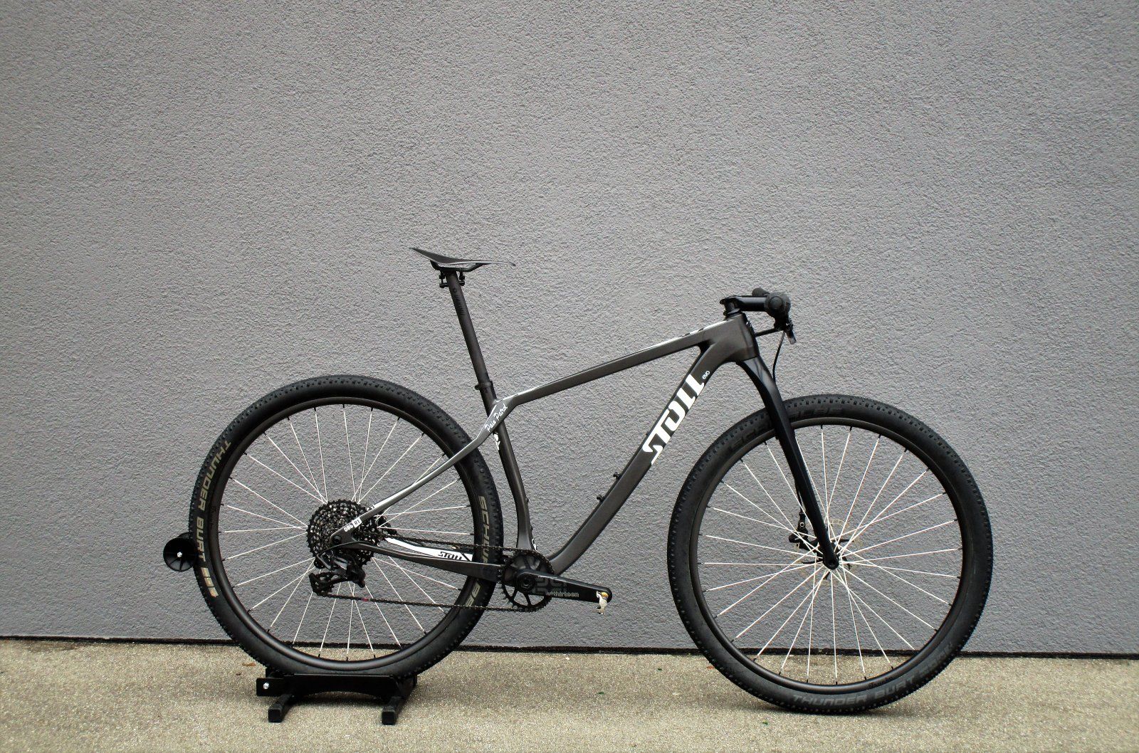

Mit Stoll Bikes wurde das auch schon umgesetzt

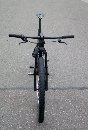

Die erste Testfahrt ist getan und ich bin begeistert.
Sitzposition, Fahrgefühl und Geschwindigkeit sind wirklich top. Möglicherweise bleibt sogar der Sattel, da er wirklich sehr bequem ist. Der Vittoria läuft sehr angenehm, auch auf Asphalt und die Übersetzung 38/52-10 ist für die Umgebung gut gewählt.
Aktuelles Gewicht: 9.7KG fahrfertig.
Da aber noch ein paar Dinge geändert werden, wird es wohl letztlich bei 9.5KG landen. Für mich war bei dem Projekt alles unter 10KG super, ich hab wenig Augenmerk auf Leichtbau gelegt und wollte das Budget nicht völlig sprengen.
Schaltwerk GX vs XX1 = -93g
Kassette = -80g
Tubeless = -150-200g
=300-350g
Aktuell halte ich noch die Augen für eine Reverb AXS in 30.9 150/170mm auf. Damit bleibt das Rad dann immernoch unter 10KG, kann aber gewinnt noch mal ordentlich Geländegängigkeit.
Hier mal die ersten Bilder. Wenn es dann im Frühjahr final ist (konservative RCZ Schätzung) gibt es noch mal neue.
Jetzt kommt es aber wohl erstmal in den Stall und ich wechsel auf Ski & Snowboard.
Oben Unten
