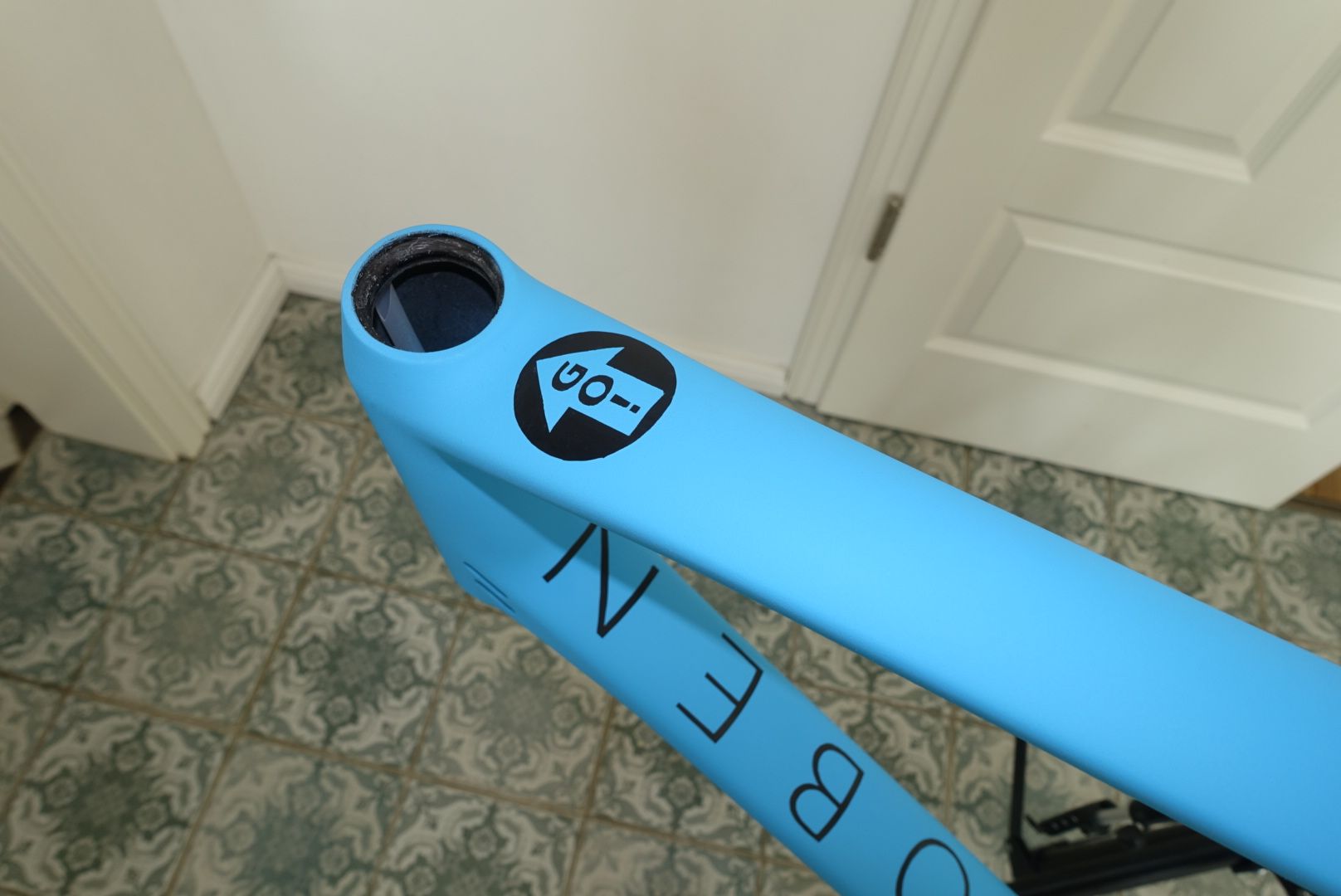

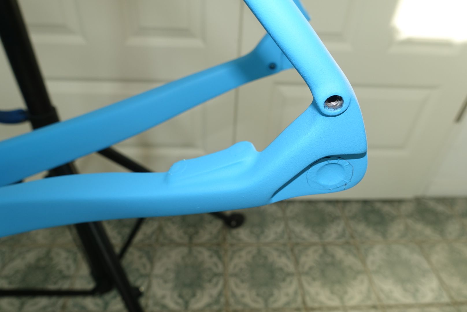

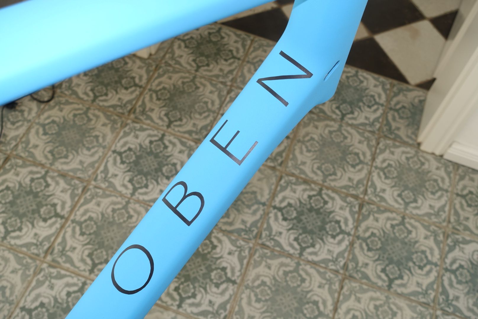

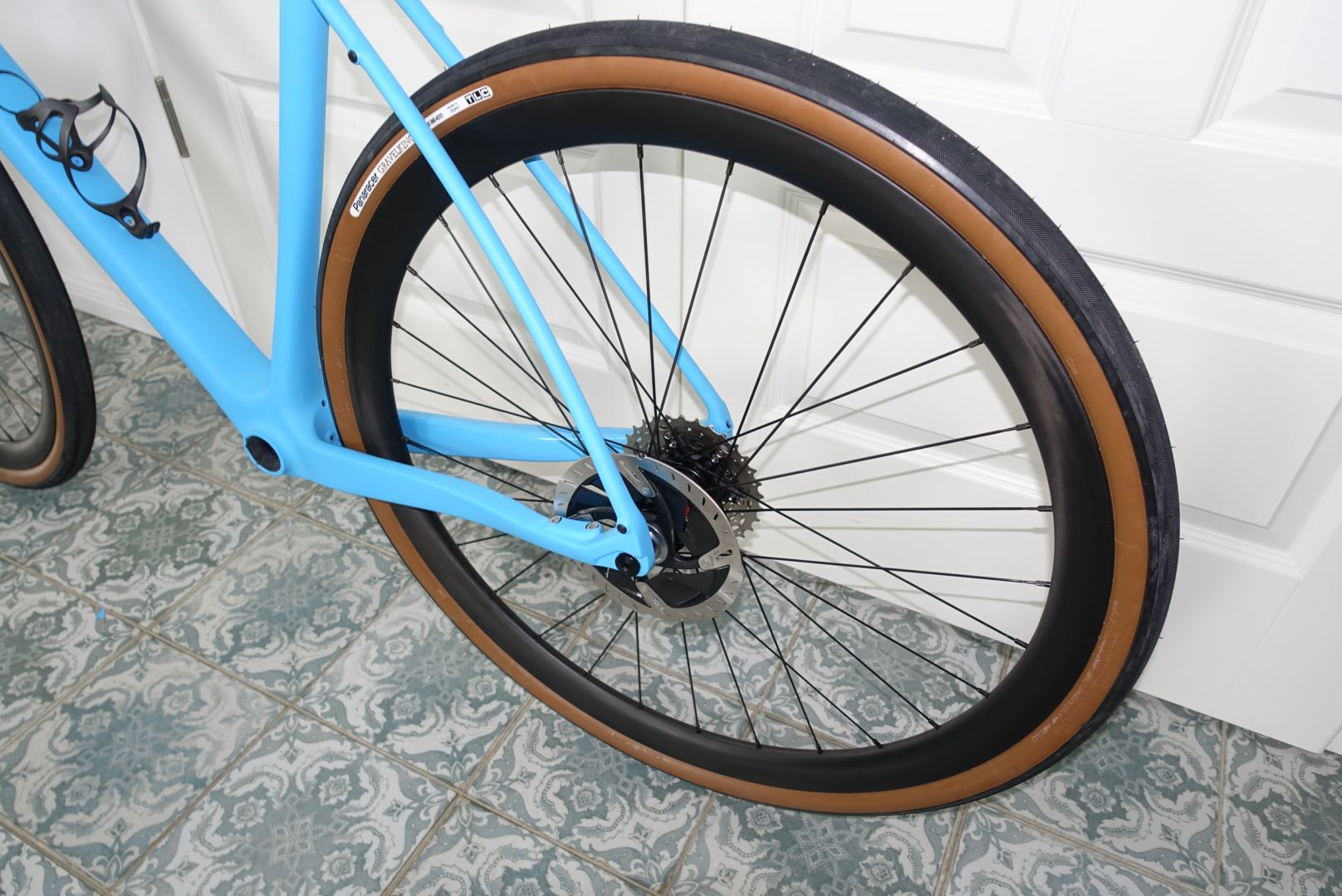

Dann packe ich jetzt mal die Bilder vom lackierten Rahmen aus.

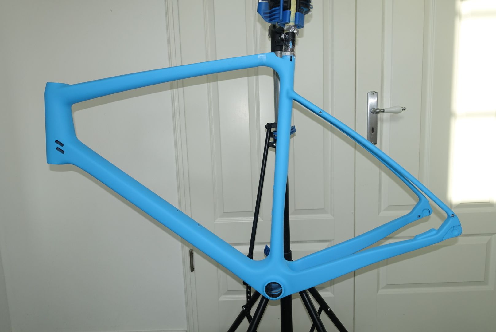

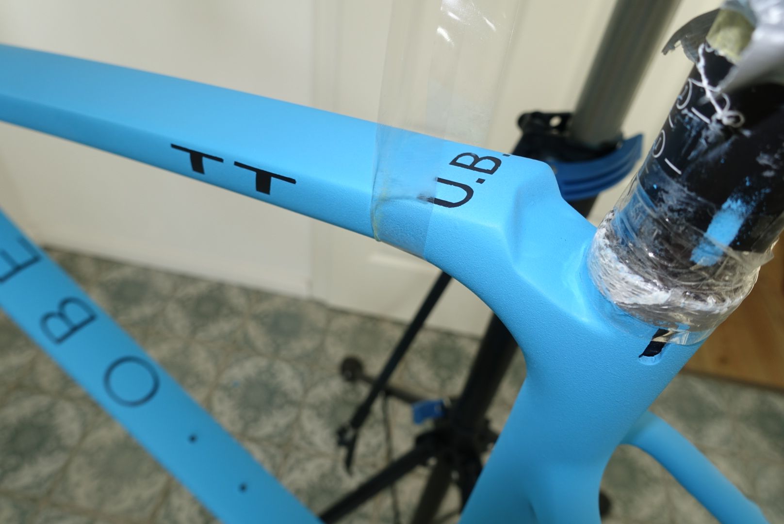

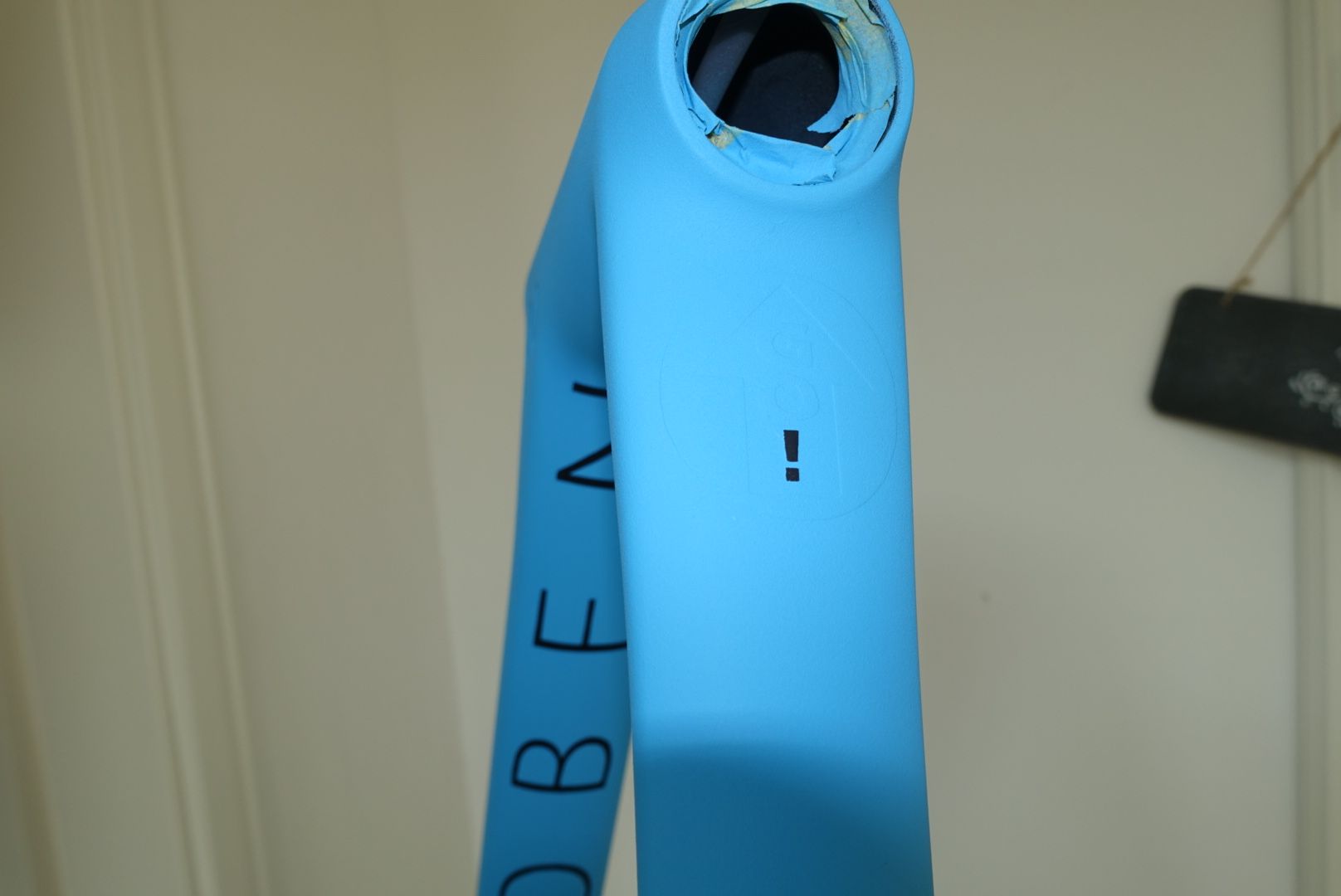

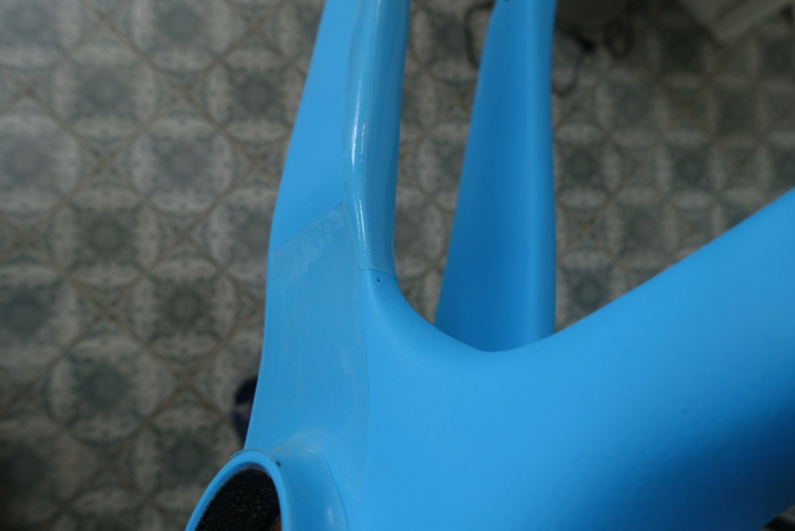

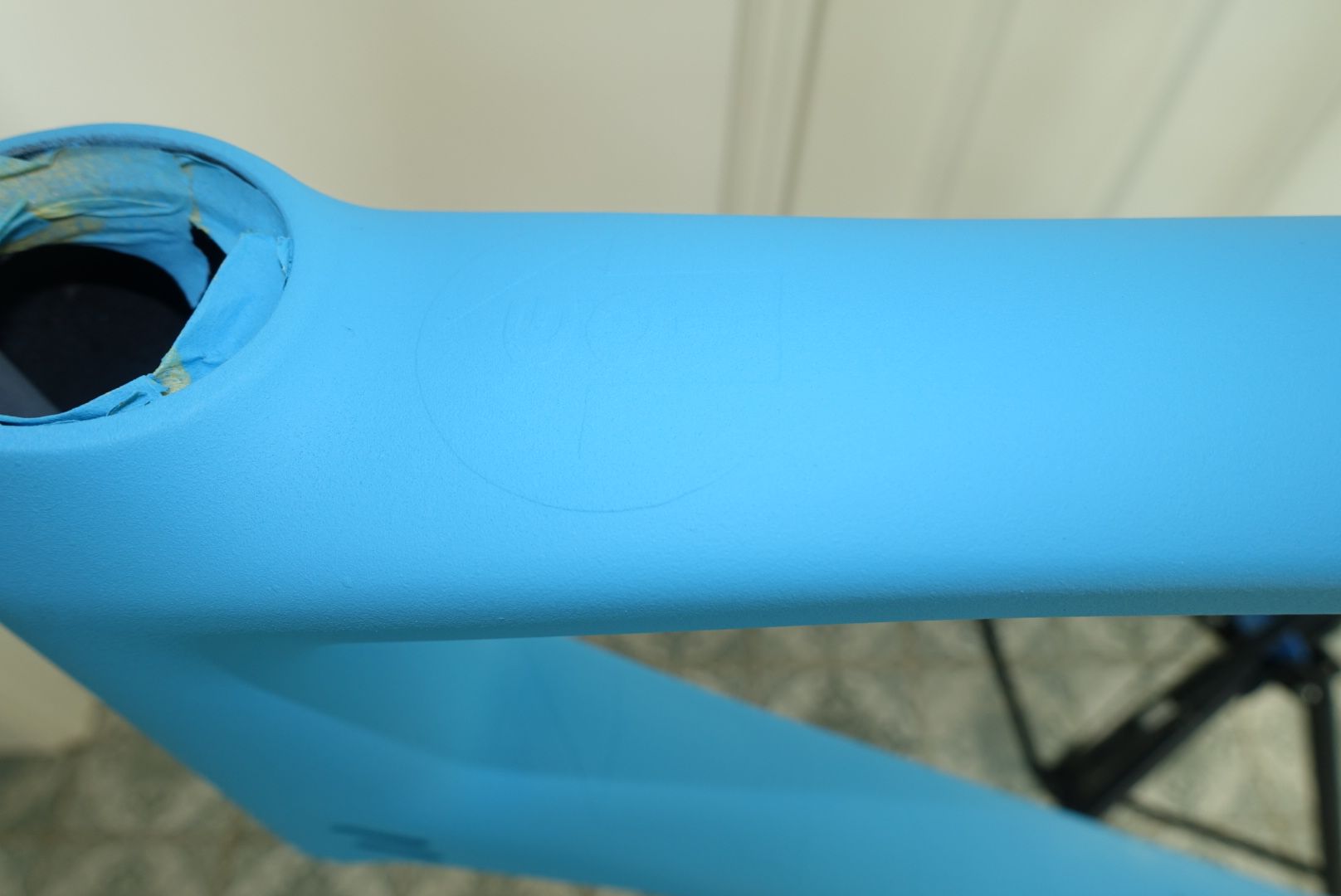

Wie bereits erwähnt, war es ne saumäßige Arbeit. Ich hab für Gabel und Rahmen ca. 1,5 Dosen verbraucht. Es wäre eigentlich weniger gewesen wenn die zweite Dose nicht immer verstopfte wäre. Auch scheint es von Dose zu Dose leichte Farbunterschiede zu geben. Anscheinend ist bei der 2. Dose etwas mehr weiß drin gewesen, was auch immer die Düse verstopft hat. Deshalb hatte der Rahmen stellenweise helleres Overspray. War echt angekotzt und hatte dann nochmals eine dritte Dose bei Urban Bikes bestellt mit dem Hinweis auf die Probleme. Ich bekam die Dose für den halben Preis. Mit dieser hatte ich dann Glück und ich habe Gabel und Rahmen nochmal komplett eingenebelt.

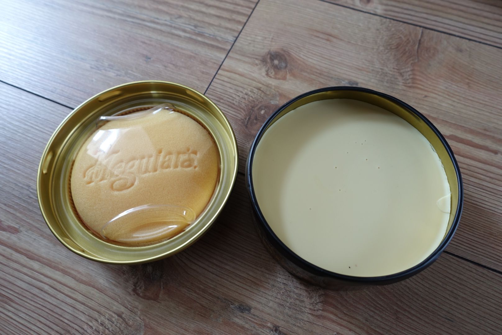

Nach ca. 1,5h sollte man mit einem fusselfreiem Tuch nochmal alles überpolieren. Dabei verliert der Rahmen einen guten Teil seiner wirklich sonst sehr rau ausfallenden Oberfläche. Ich hab auch das Gefühl dass das polieren den Lack wiederstandsfähiger macht. Schlussendlich gab es nochmal zwei Schichten Carnaubawachs aus dem Autobedarf.
Macht die Oberfläche glatter und lässt Wasser abperlen. Dennoch bleibt der Lack schön matt.
Die Farbe der dritten Dose gefällt mir sehr gut und es ist nichts mehr fleckig. Die Maskierfolie hat Ihren Zweck erfüllt.
Das Logo hinter dem Steuerrohr habe ich mir zum Anspornen selbst ausgedacht. "Pedal damn it" fande ich auch geil, war aber schon vergeben!

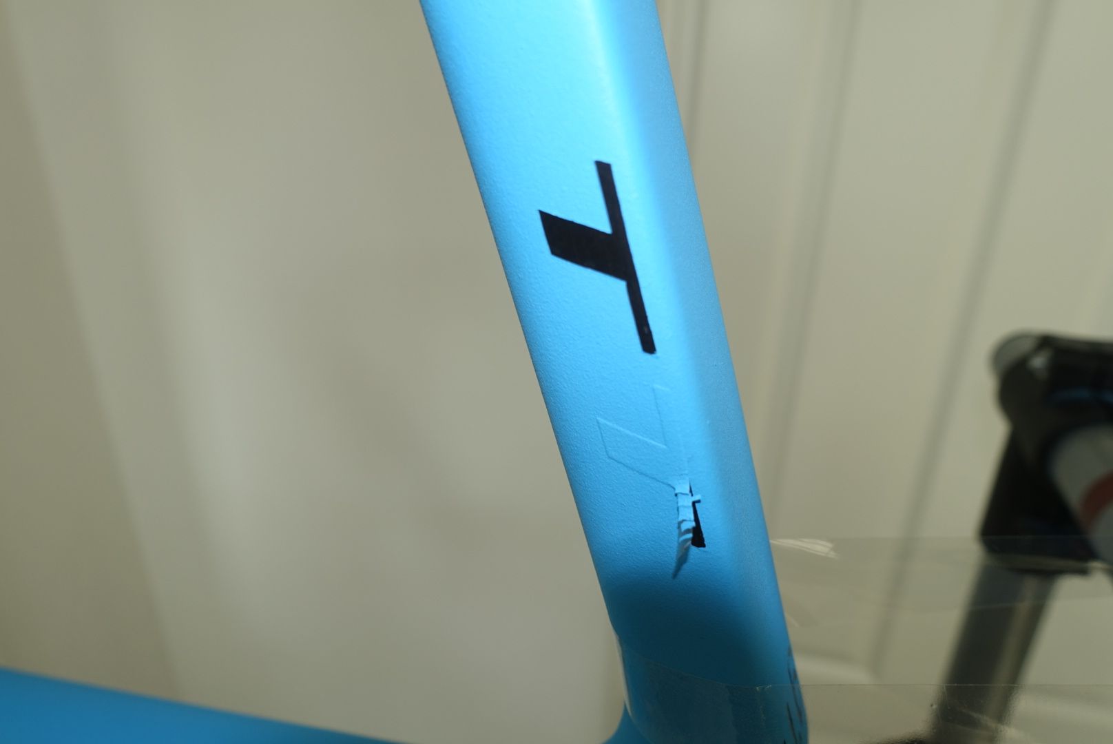

Nachdem ich Bereiche mit 800er Schleifpapier leicht glatt geschliffen habe (vor dem Wachsen) hielt dann sogar die Schutzfolie am Unterrohr, Tretlager und Kettenstrebe
Bin gespannt was ihr von dem Paint Job haltet. Und ob das OBEN U.B. gut rüber kommt.

Sieht schick aus, aber ich bin gespannt wie es dann mit der Haltbarkeit aussieht.
Ohne Grundierung und dann noch mit eingebauten Schwachstellen in Form der Maskierungen muss das schon ein Superlack sein dass der lange hält.
Hast du vor mal eine Rahmentasche zu montieren? Dann solltest du die betroffenen Schriftzüge auf jeden Fall auch noch abkleben.

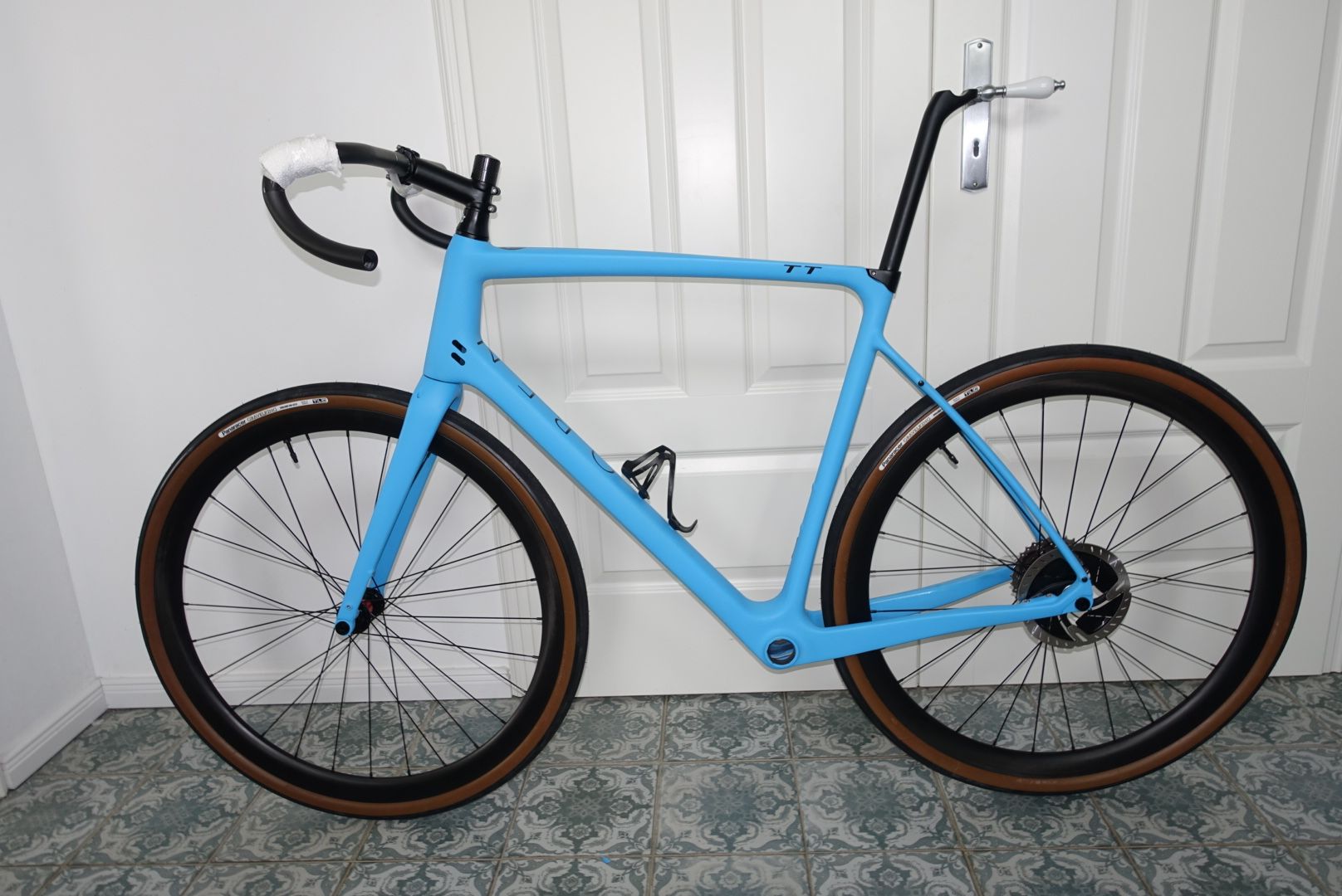

Es war endlich mal Zeit Rahmen, Räder usw. zusammen zu stecken. Bin echt geflasht.
Aber hier noch ein paar Bilder auf dem Weg dirt hin...

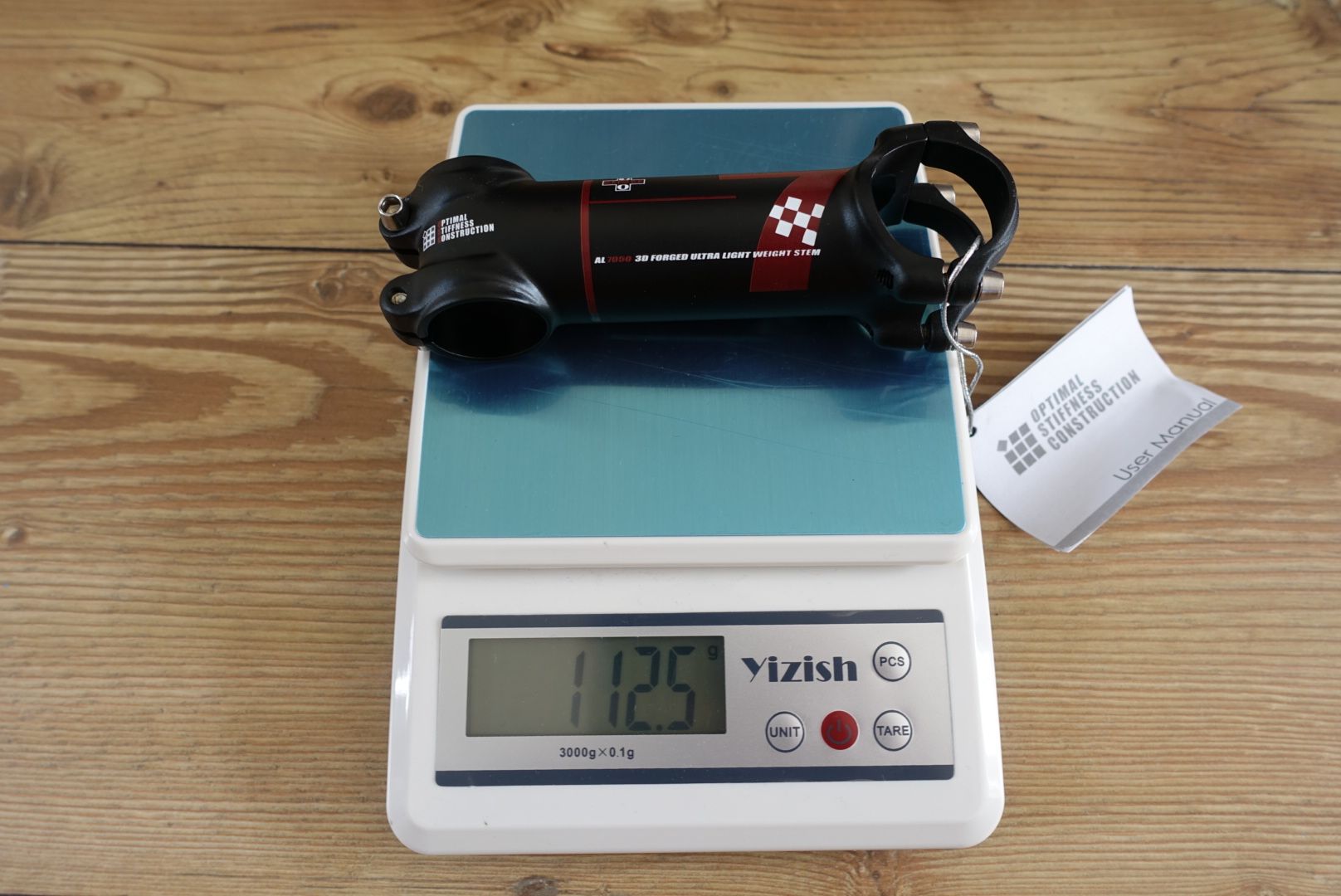

Uno 7 Vorbau in 110mm, hier noch mit Logos und Stahlschrauben. Titanschrauben sind auf dem Weg

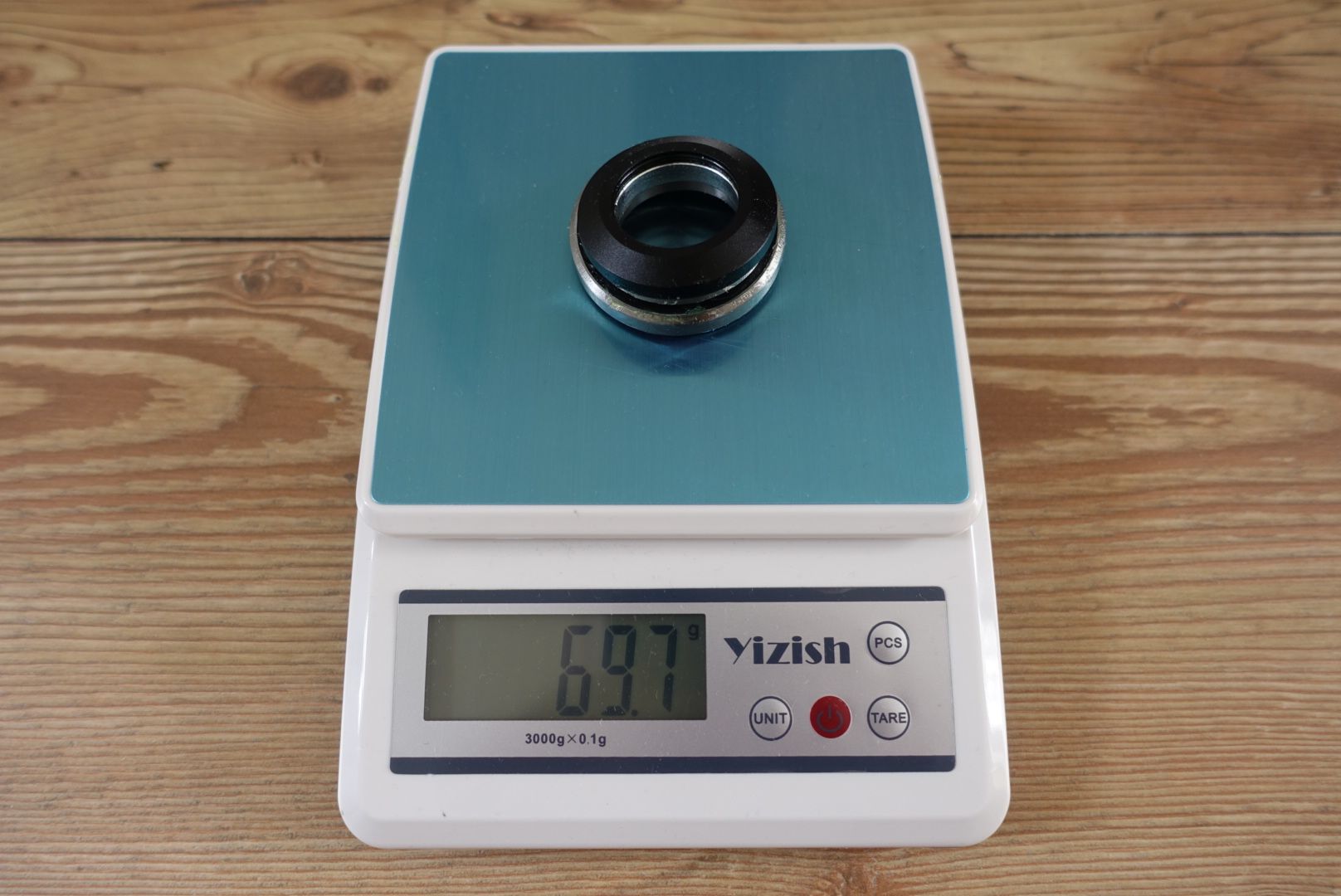

Steuersatz von Carbonda ohne Expander. Der von Carbonda ist einfach zu schwer, da kommt noch was neues.

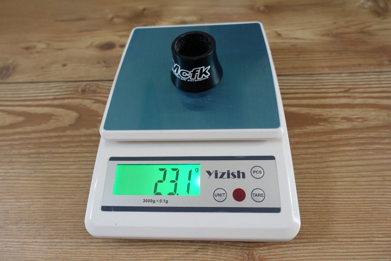

Spacer von AliExpress, Logo kommt wohl noch runter

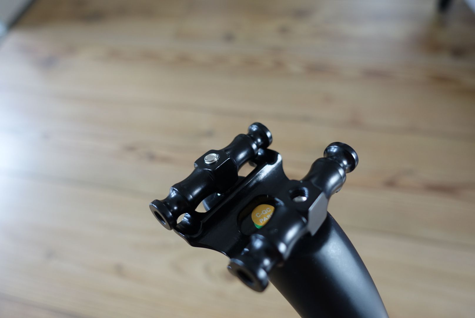

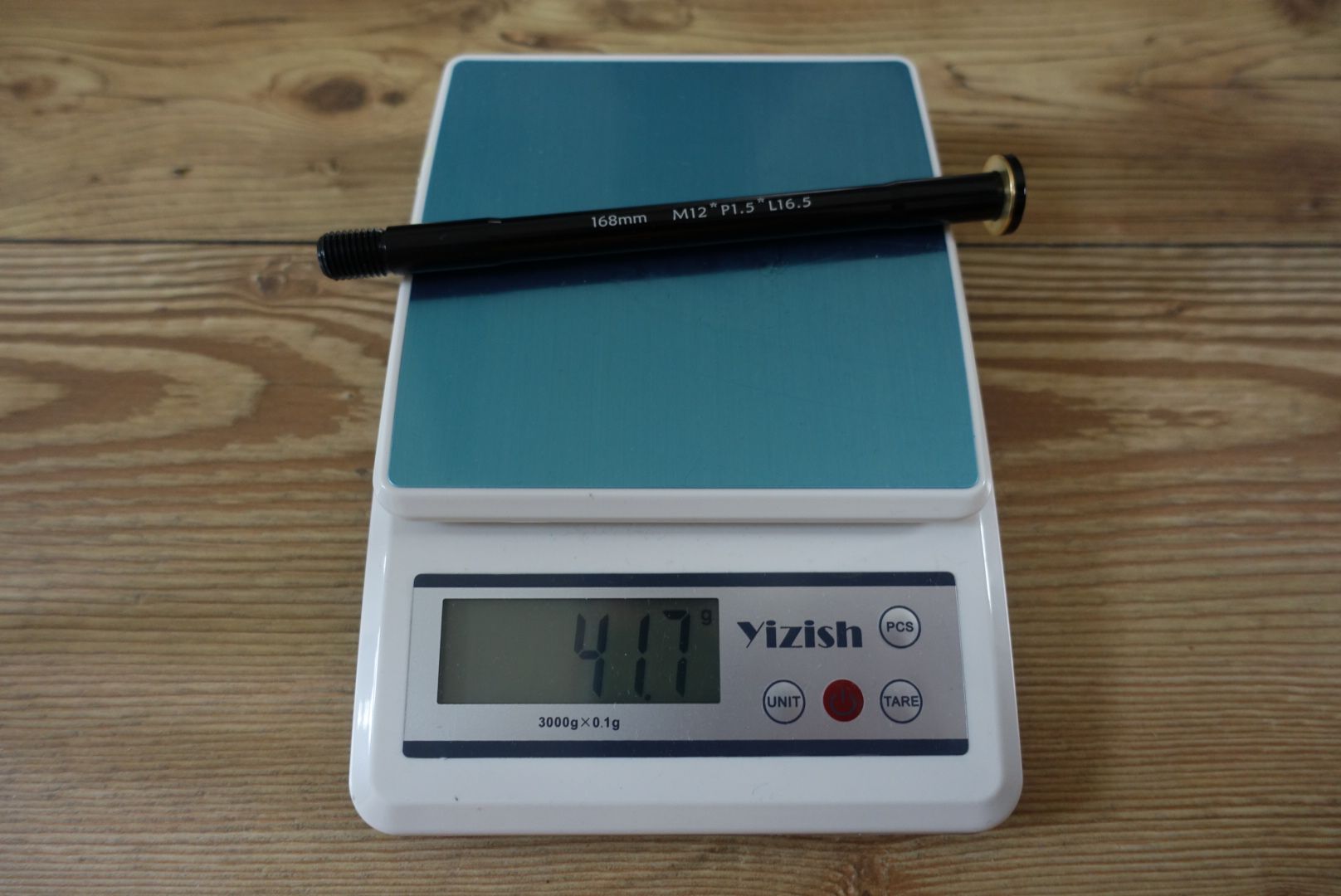

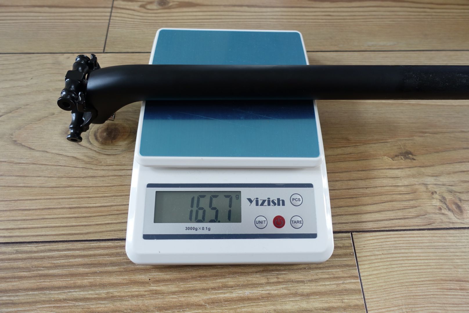

Sattelstütze 27,2mm 350mm von Carbonda

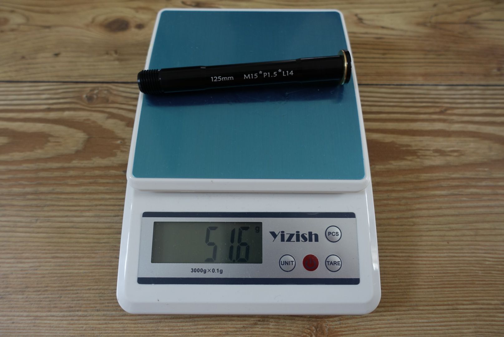

Achsen von Carbonda (15mm und 12mm)
Und nun das Wichtigste. Der Lack ist in Realität etwas dunkler. Der Blitz hellt ziemlich stark auf.
Der Gabelschaft wird noch gekürzt sobald ich eine ausgiebige Probefahrt machen konnte.

Farbe finde ich top, Vorbau bitte drehen. Positiver Vorbau mit Spacern drüber passt nicht zum Rad. Wirst aber eh noch mit der Position spielen, hast schließlich noch nicht fahren können.

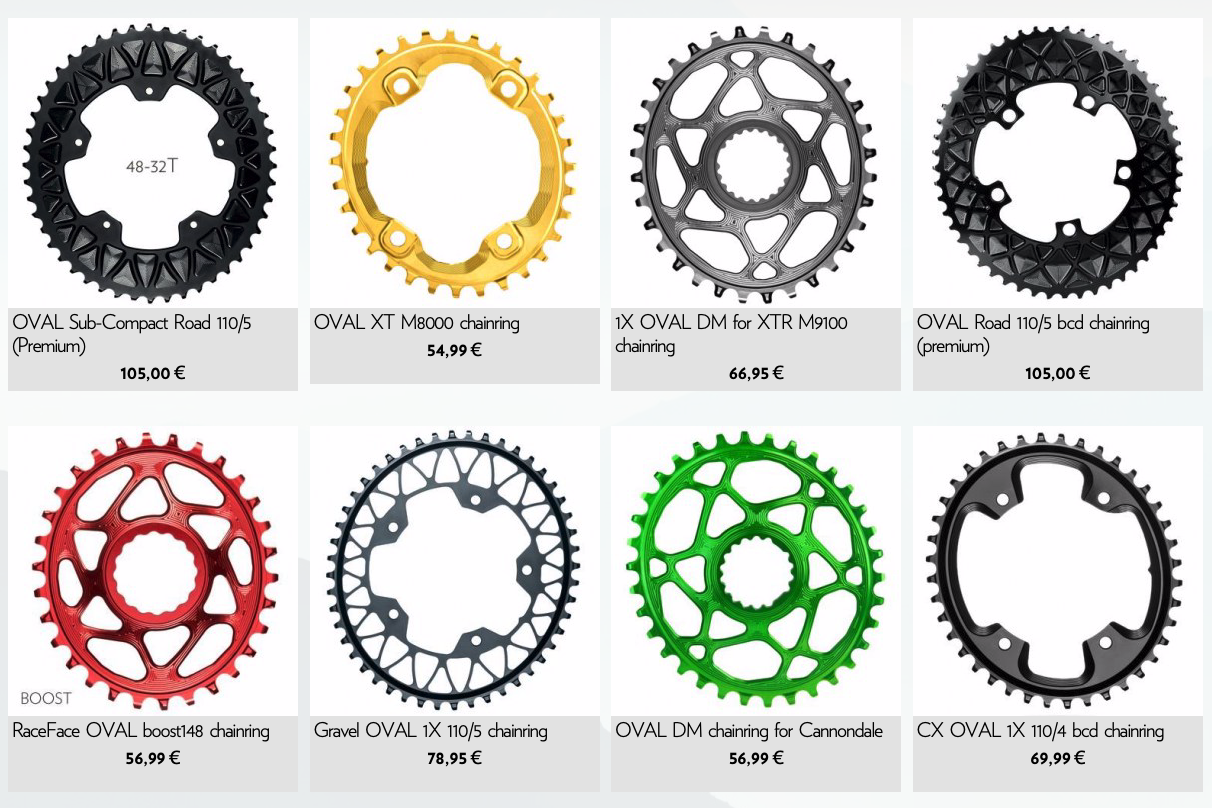

https://absoluteblack.cc/chainrings.html
Edit: "These are finest shift-able oval chainrings on the market."
https://absoluteblack.cc/oval-road-110-5-bcd-shifting-chainring/
Ja, Oval + 2x geht!
Edit #2: https://absoluteblack.cc/oval-sub-compact-chainrings-48-32-for-110-5-bcd/
Das hier wäre meine Wunschkombi. Sind aber halt auch 200 Tacken für Kettenblätter. Und dann sind wir wieder beim "Shut up and pedal!". :p

Sicher aber auch nicht unter 200 Euro...
105+82. Für ne 48/32 also deutlich unter 200,- :D
Das wurde schon mehrfach behauptet und hat dennoch Probleme bereitet. Schwierig ist die sich ändernde Führung der Kette, da sie im Umwerfer vertikal oszilliert. Gerade bei großen Blättern ist die Änderung des Durchmessers schon enorm.
Kann ich durch die Erfahrung 1x am MTB definitiv bestätigen, würde dem Hersteller allerdings vertrauen schenken. Die AbsoluteBlack Blätter haben mich noch nicht enttäuscht. Für das Geld bin ich jedoch einfach nicht gewillt es zu testen, und das obwohl ich die Qualität der Blätter kenne und wertschätze.
