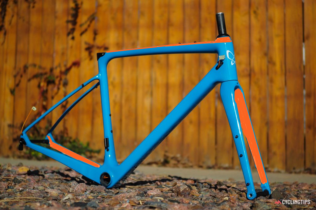

Da muss ein knalliger Kontrast als Lenkerband
z.B.:
oder dezenter:
beides auch gute Optionen
Exakt dieser Farbton gehört da dran.
Gulf-Porsche läßt grüßen.
images
Ohne Mist, ich hatte lange mit mir gehadert, ob ich den Rahmen zweifarbig mache und dann diese Kombi nutze. Es gab sogar schon Entwürfe.
Habe mich dann dagegen entworfen, da es nicht nach Jahrmarkt aussehen sollte.
