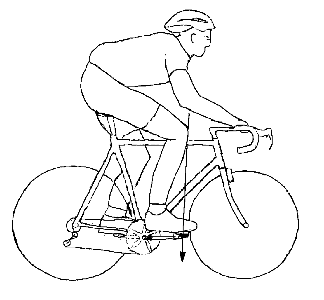

Und genau er bezeichnet das von Micha als unerlässlich bezeichnete Knielot als "pure nonsens". Was mir durchaus einleuchtet.
What about knee over the pedal axle?
Most fitting "systems" specify that some part of your knee be directly over the pedal axle at some alignment of the crank, usually with the pedal forward and the crank horizontal. This is pure nonsense. Imagine two riders, almost identical, but one rider's knees are 1 inch lower than the other's. In other words, the thigh bones of one rider are 1 inch longer than the other, and his lower legs are 1 inch shorter. Everything else about these two riders is identical, including overall height, torso length, arm length and weight. If you position the saddle such that the knee is directly over the pedal axle, the rider with the shorter thighs must have his saddle a little under 1 inch further forward of the other rider. It would be exactly 1 inch if his thigh was horizontal at that pedal position, which it isn't likely to be.
But with the saddle positioned forward, the rider with shorter thighs now has more weight that must be supported by his arms, all because of this arbitrary rule about having your knee over the pedal axle. This makes no sense. What matters is your weight distribution fore and aft, and that's determined by the fore-aft position of the saddle relative to the cranks.
Das Knielot ist kein schlechter Start, aber kein Dogma.
Peter geht - und DAS finde ich wichtig - immer vom Einsatzzweck aus und bietet eine sinnvolle Reihenfolge und gute Kriterien, mit denen man seine Einstellung selbst werten kann.

Damit steht er aber ziemlich alleine da.
Aber so ist das halt mit den alternativen Fakten:p
Ich bin raus.
Ich sehe es weniger als alternativen Fakt, sondern viel mehr als kleinen Baustein in einem Gesamtsystem das in seiner Gesamtheit (dem Fitting von exakt dem Fitter der das System erarbeitet hat und alle notwendigen Details kennt) ein gutes Ergebnis bringt.
Und alleine steht er damit nicht. Ich habe auch ein Video eines Bikefitters gesehen der mit Videocapture arbeitet. Der arbeitet auch nicht mit dem Knielot weil er mit der Videoanalyse festgestellt hat dass es schon einen Unterschied macht ob jemand lieber mit dem Hacken unter oder über der Kurbel tritt. Sowohl in Sattelhöhe und Position.
Du kennst halt in erster Linie die Methode deines Fitters die für dich funktioniert und deshalb für dich das Maß der Dinge ist. Gibt ein lustiges GCN-Video wo sie Profis befragen ob sie Bikefittings machen. Eigentlich jeder sagte " Ja, aber man muss dann auch dran glauben dass das besser ist"...
Wenn du verraten würdest wie genau du misst könnte man ja schauen ob man damit als Anhaltspunkt was anfangen kannst.
Aber da machst du ja ein Geheimnis draus und wirfst nur rein dass "das passen muss". Wenn man dann versucht im Internet was dazu zu finden stolpert man eben über zig verschiedene Methoden und Meinungen zu dem Thema. Und weiß immer noch nicht wie man das einstellen soll.
Mal gucken vielleicht buche ich rein aus Neugier mal ein Fitting.
Das Problem am Knielot ist das Lot.
Das kann ja gar nicht richtig sein, wenn jemand sehr aerodynamisch sitzen will (z.B. 24" vorn) oder gar Liegerad fährt. Mir scheint das eine Regel zu sein, die sehr oft trifft ("Die Nase eines Mannes ..."), aber eigentlich steckt eine andere Regelmässigkeit dahinter.

Wie hast Du die Sitzhöhe ermittelt? Faustformel: SL (93) * 0,885=82,3cm. Einzustellen ab Mitte Tretlager bis Oberkannte Sattel, 15,5cm hinter der Sattelspitze. Die 15,5cm wird von Nord bis Süd bei den Fittern in D angewendet.
Dann zum Knielot (nicht alleine nehmen):
oder
Das erste nimmt man auf der Kniescheibe, das zweite darunter bzw. in der Vertiefung dahinter, was etwa 0,5-1cm ausmacht.Daraus ergibt sich ein Setback, welches bei all deinen Bikes gleich sein sollte. Der Kontakt Pedal - Schuh muss dabei, aber perfekt eingestellt sein! Das solltest du vor allen Messungen schon gemacht haben.
Jetzt gehst du nach vorne.
Versuche dabei nicht betont aufrecht zu sitzen und lasse dich auf die Streckung bzw. auf das Kippen des Rückens ein.
Ich werde später noch ein paar Datens meines Kumpels "melden", der 197cm groß ist und 97cm SL hat. Dann hast du mal einen Vergleichswert.
Kleiner Einwurf aus Mountainbikersicht: ich fahre die Cleats sehr weit hinten am Schuh, leicht hinter dem Fußballen, weil das mehr Kontrolle gibt und man stabiler steht. Bezieht sich die perfekte Einstellung Schuh/Pedal auf die persönliche Präferenz oder auf perfekt unter dem Fußballen?
Und das es an allen Bikes gleich sein sollte, klar. Aber ich vermute dass das z.B. bei meinen Mountainbikes nicht unbedingt zu erreichen sein wird durch steile Sitzwinkel und Dropperposts die es nur ohne Setback gibt.
Das zweite Bild sieht aus als würde hinter der Pedalachse gemessen, kommt das hin? Wenn ja wie viel. Sorry bin Ingenieur, wenn ich messe dann richtig oder gar nicht ;)
