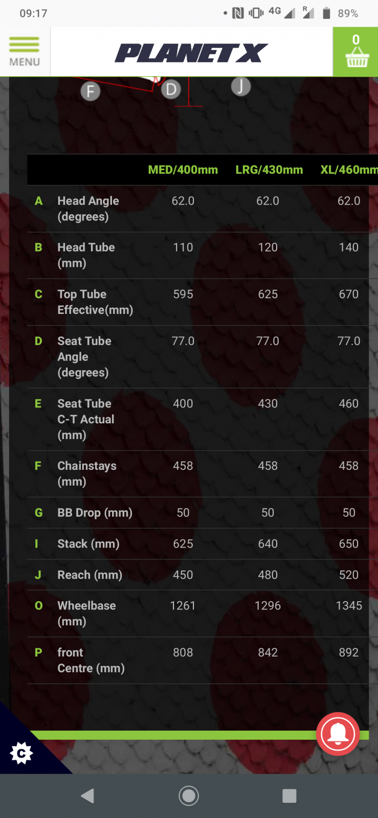

Jein.
Den (weil am einfachsten zu messen) Radstand habe ich mal geprüft. Beim Hello Dave mit 570 ATC Gabel mit 45 mm Offset lange 1365 mm (also 20 mm länger als angegeben) und beim Stanton 1300. Ich meine das ist ziemlich genau was angegeben war bevor sie die Geo Tabelle beim re-design des Webshop kaputt gemacht haben.
EDiT: ich mach das heute Abend mal in Excel ob der besseren Vergleichbarkeit

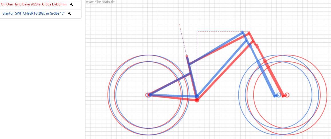

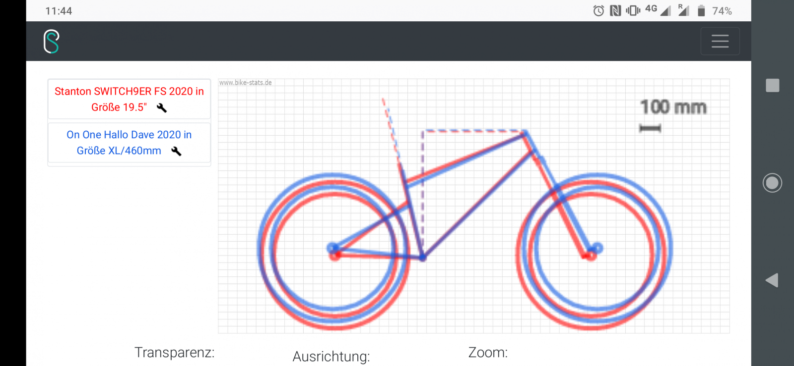

Mathe! Ja alles gut. Dein Stanton scheint ja mit 1300 auch echt lang zu sein.
10cm Radstand hab ich schon krass gemerkt (hab nur vergleich nach lang hin, nicht wieder zurück nach kurz). Hab zum Vergleich öfter mal nen Capra gefahren (2020, 27,5, L) vom Kumpel fühl ich mich wie aufm Puki. 1220mm radstand vgl mit 1350mm.
Je nach Trail hätt ich manchmal gern mehr, manchmal weniger. Allrounder geht doch nicht. Also mehr Bikes kaufen :D
Naja. Die 65 mm im Radstand zwischen den Rädern sind halt schon einiges. Auch die (laut Tabelle) 25 mm Reachunterschied sind spürbar. Ich mach am Wochenende mal eine Kleine Vermessung damit ich die wirklichen Unterschiede mal auf Papier hat. Was mir das bringen soll weiß ich zwar nicht aber egal.
