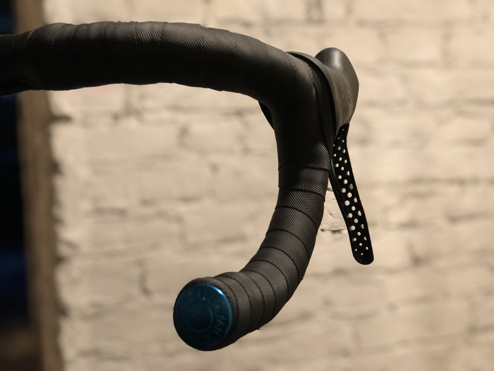

Ich musste meine zwar kürzen, glaub ich hab das damals aber am Hebel gemacht, bin mir aber echt unsicher. Frag doch mal Michael von Monk Bikes, der macht doch den Vertrieb der Gevenalle Shifter, die sind doch alle mit den TRP. Vielleicht hat der einen Tipp
Sieht aber schon sehr cool :daumen: aus

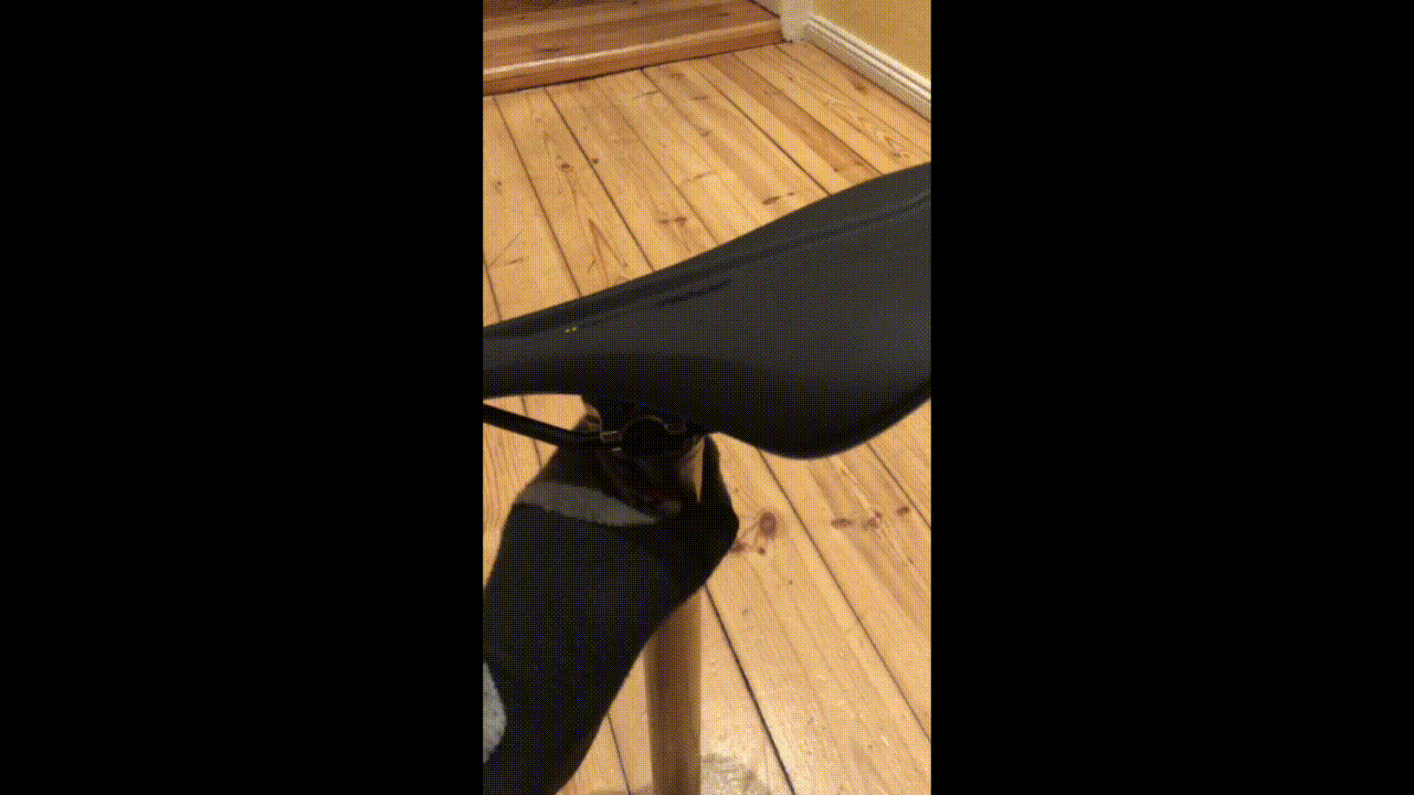

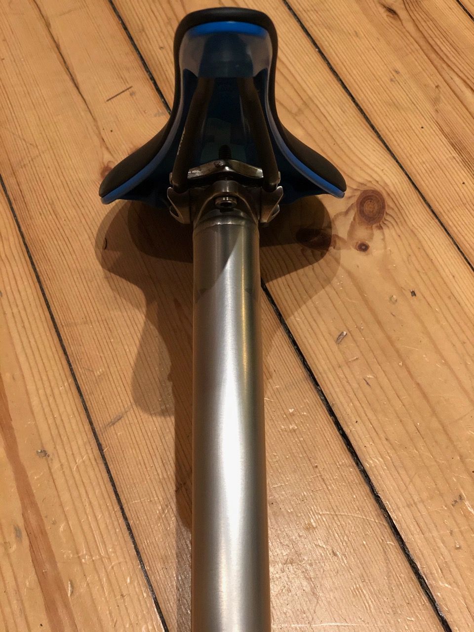

Die Sattelstütze muss ich wohl noch mal ordentlich "bürsten"
Jetzt sieht sie jedenfalls besser aus.

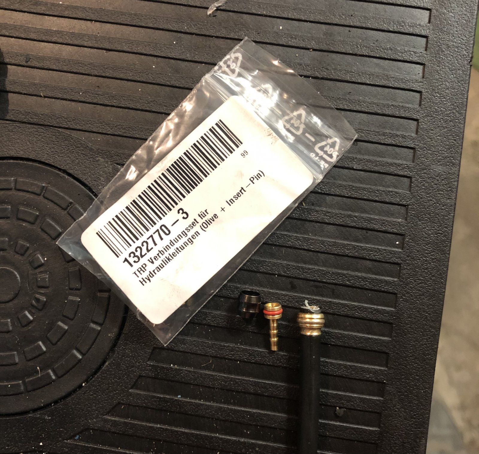

Bei der Bremse weiß ich auch nicht weiter, ich würde wahrscheinlich zur Not die Leitung abschneiden und die Olive ausbohren, da sollte ein kleinerer Bohrer und wenig Drehmoment reichen, dass sich die Olive löst und herausgezogen werden kann. Spritzer WD40 auf den Olivenrand kann auch mal Wunder wirken.
Endspurt....naja fast.
Auch bei der zweiten Bremse ließ sich die Leitung nur mit roher Gewalt lösen. Als ich die vordere Leitung gekürzt hatte und das neue Insert und die Olive montieren wollte, gab es einen erneuten Rückschlag.
Finde den Fehler.
Naja, jetzt muss ich erst mal die passenden Teile bestellen.

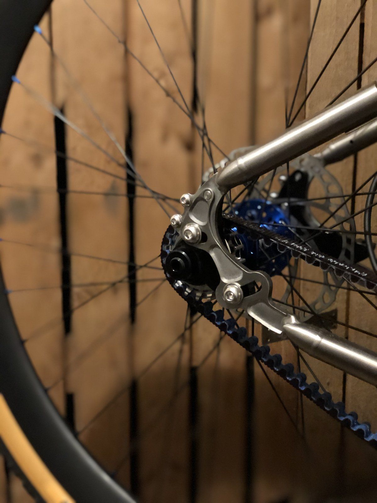

Das Ausfallende ohne Schaltauge passt gut zur cleanen Optik.

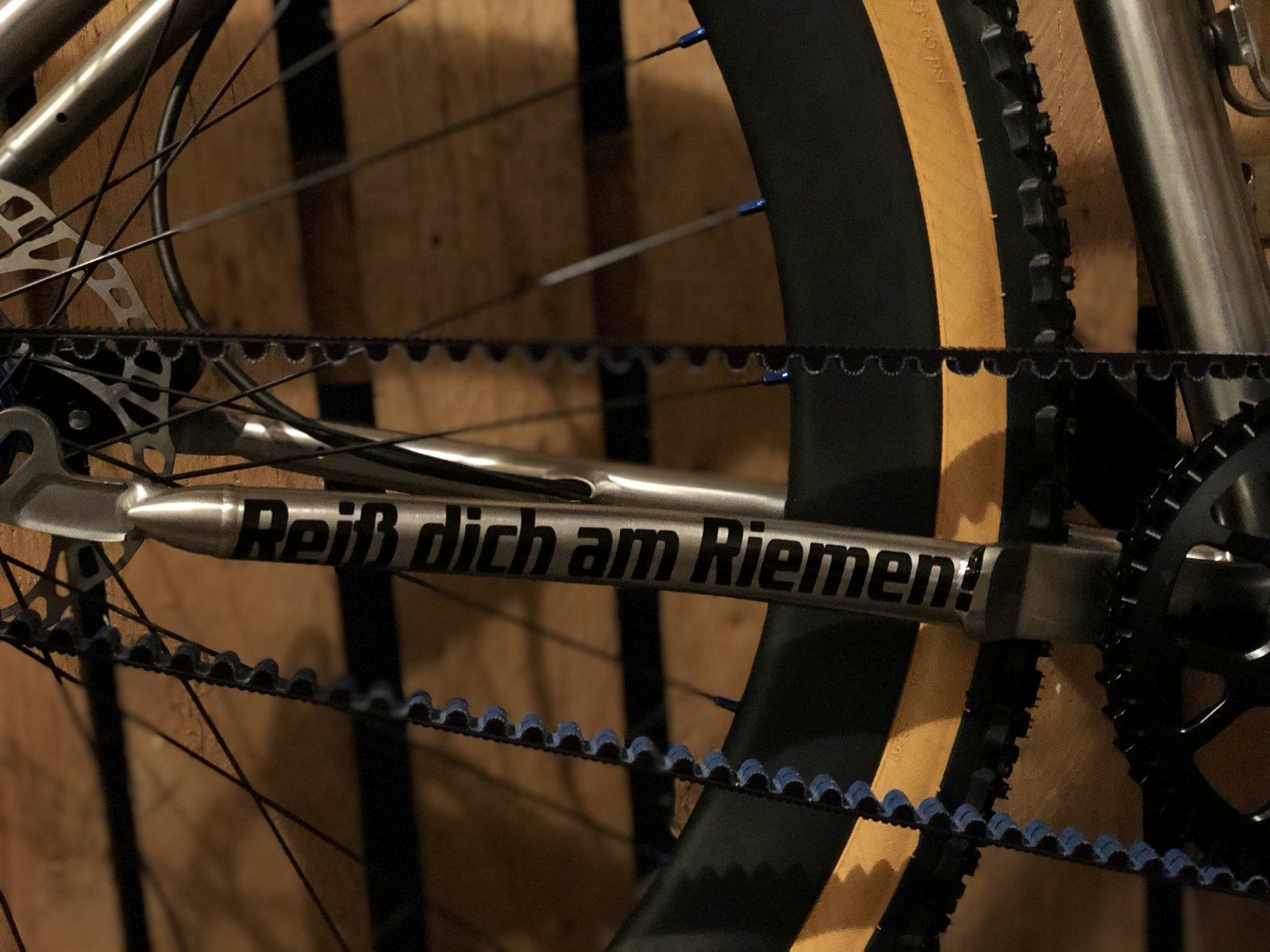

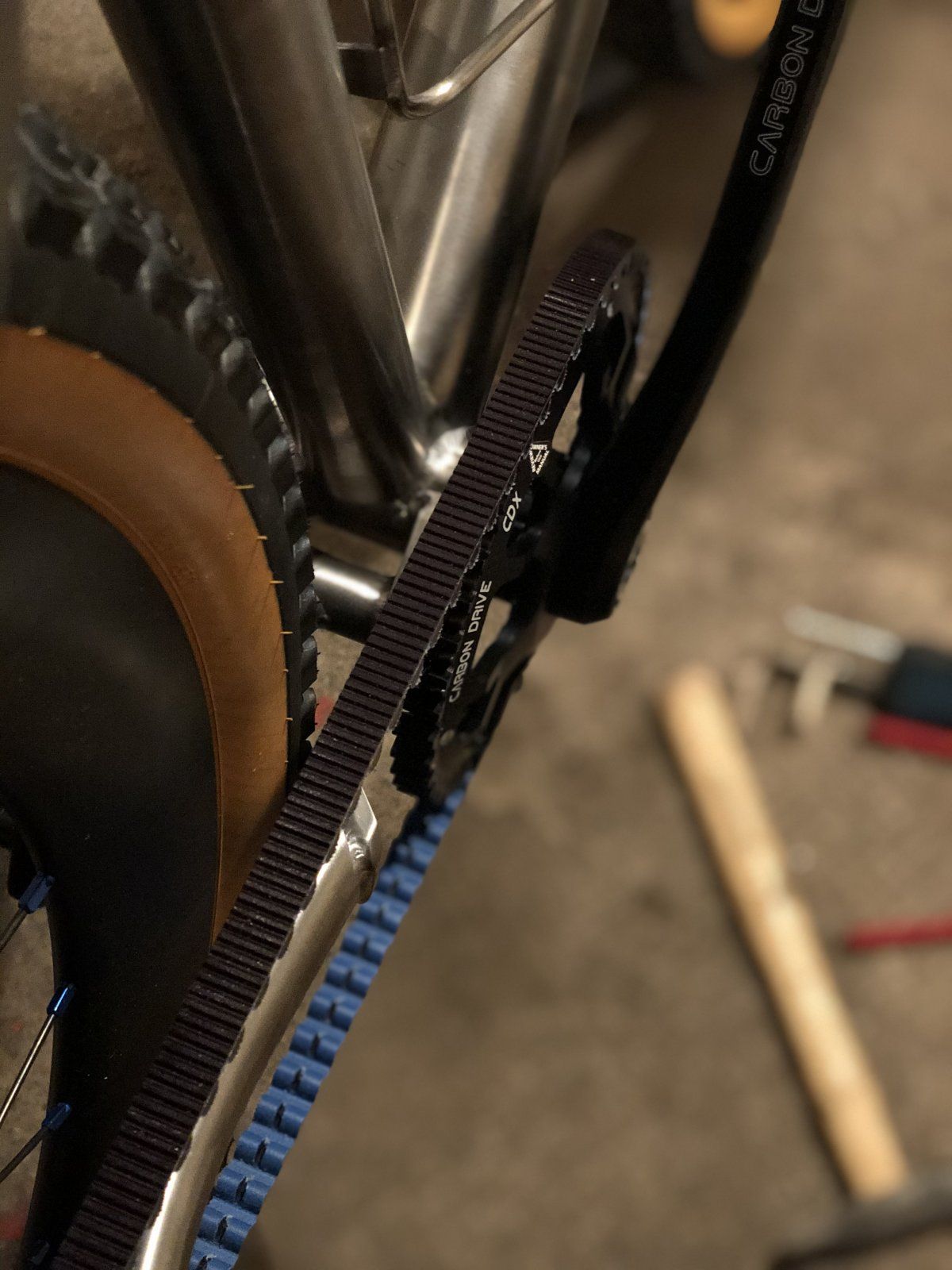

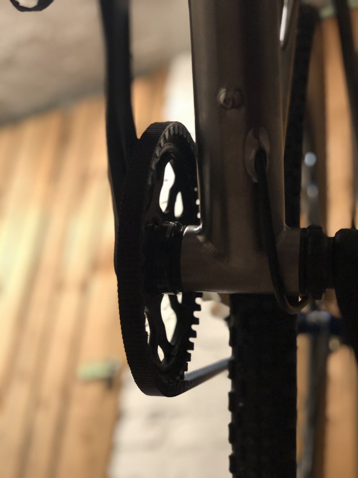

19er Gates CDX Riemenscheibe.
Gates Riemen in schwarz/blau.

Haben die vielleicht was geändert beim FM-Sattel?? Die Olive auf der Leitung schaut schon „interessant„ aus 🤔 Aber muss wohl so sein
Ich find das schon etwas mysteriös - aber dieses Bike ist einfach in jeder Hinsicht besonders :daumen: :D :bier:
Hi Ampel,
ich hatte zuletzt auch solche Probleme mit einer TRP Bremse, bei der ich nur die Leitungen kürzen und neu verlegen wollte. Extra in diversen Shops geschaut und recherchiert, welche Oliven-Pin-Kombo die richtige ist. So viele gibt es da ja nun auch nicht bei TRP. Fazit? Keine der bestellten Oliven&Pins passte bzw. sah auch nur ansatzweise so aus, wie das verbaute Original.
Zum Glück war es nur am Rad meines Sohnes, deshalb habe ich kurzen Prozess gemacht und den Mist entnervt runtergeschmissen. Jetzt werkelt da eine Shimano.
Bestimmt nicht das, was du lesen möchtest. Aber ich lese mal interessiert mit, wie du das Problem löst. Hoffentlich mit mehr Geduld! 😉👍

Uih, das hört sich ja nicht gut an. Da bin ich mal gespannt. In den Artikelbeschreibungen der Teile werden auch irgendwie keine Modelle genannt, das ist schon komisch. Gerade musste ich auch schon feststellen, das keines meiner Entlüftungssets passt.:wut:
