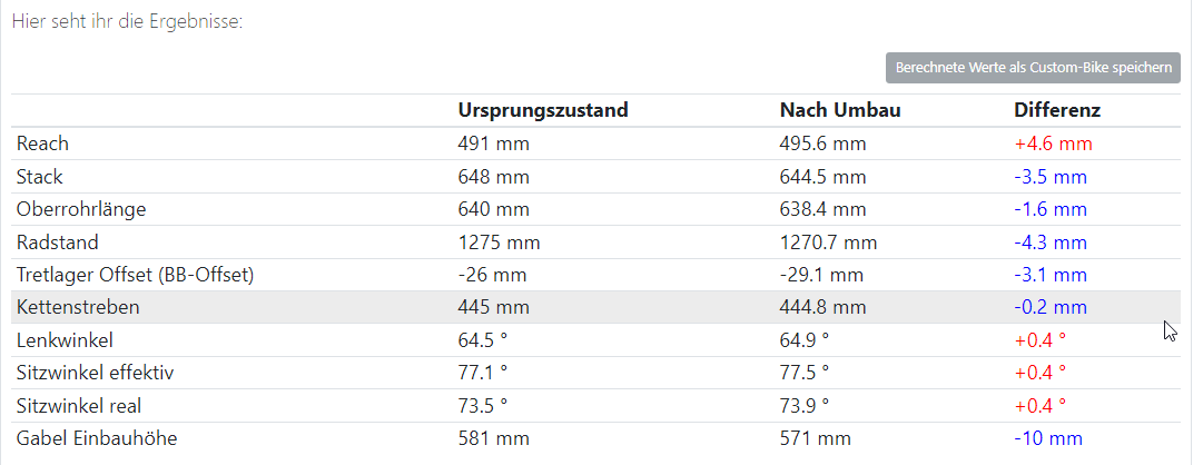

Meine Lyrik ist eine aktuelle 2023er mit Charger 3 und 160mm - die würde ich halt gerne in dem Rahmen nutzen, weil…
Da würde der Angle Spacer schon helfen, das stimmt meiner Meinung nach. Kann man ausprobieren, meine ich - danke für den Tipp!

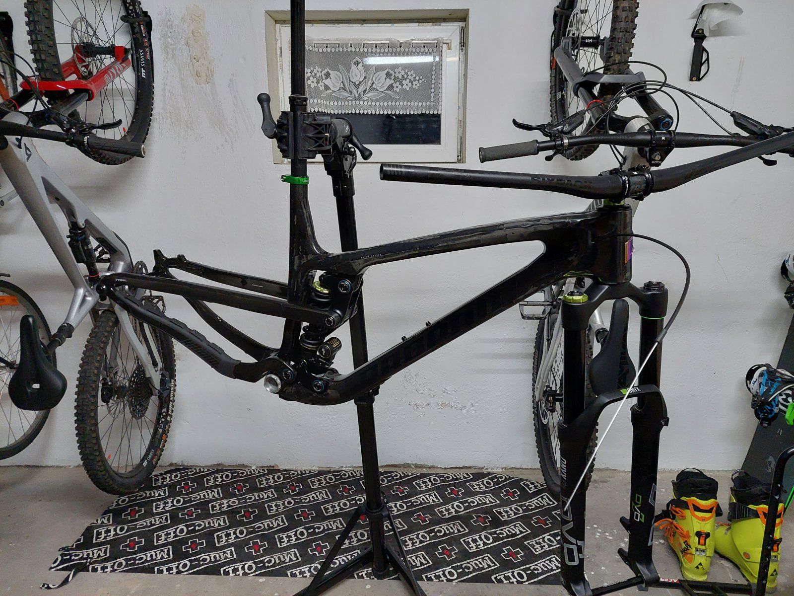

Aktueller Stand, warte immer noch auf den Rahmen. Die + 3 wochen sind rum. Auf erneute Nachfrage ei PP noch keine Antwort. Wenns zeitlich passt werde ich die Onyx am WE "hoffentlich" erfolgreich traveln..(Sry auf den Fotos war die Werkstatt noch nicht aufgeräumt...verzeiht)
Bis denn :winken:

Hier mal noch bisschen Content, dies das.
Bis denn :winken:

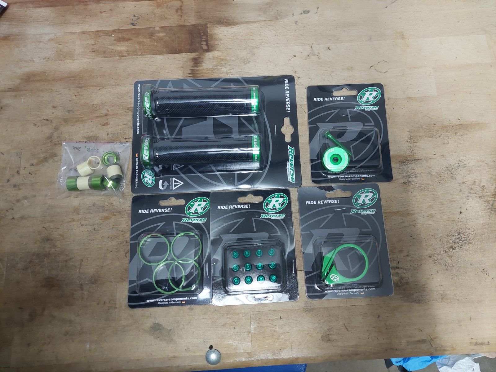

Da bin ich ja Mal gespannt, ob das Reverse grün zum DVO passt. Ich wage es zu bezweifeln, lasse mich aber gern eines besseren belehren.
Mal sehen. Bis auf die Farbe der Schrauben für die Bremsscheiben war ich mir relativ sicher, das es passen könnte. Bei den Reverse Teilen hab ich nicht immer den gleichen Farbton gefunden. Ursprünglich wollte ich mal mehr Burgtec Zeug verwenden, für Cockpit und co.

Hab jetzt den 10 mm Spacer eingebaut. Vorher, um die Einheit auszubauen braucht man wirklich am Besten so nen Zapfenschlüssel, ohne wirds fast unmöglich, dass Ding ist so festgeknallt .. (loctite)
Soweit hat eigentlich alles super funktioniert, finde die Anleitung von DVO ist sehr gut gemacht. Heute wie gesagt nur den Spacer eingebaut und dann Feierabend gemacht. Morgen wird dann wieder komplett zusammengebaut.
