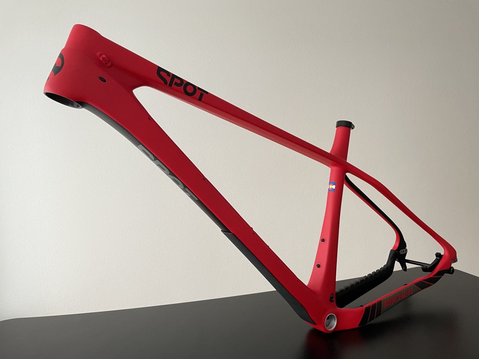

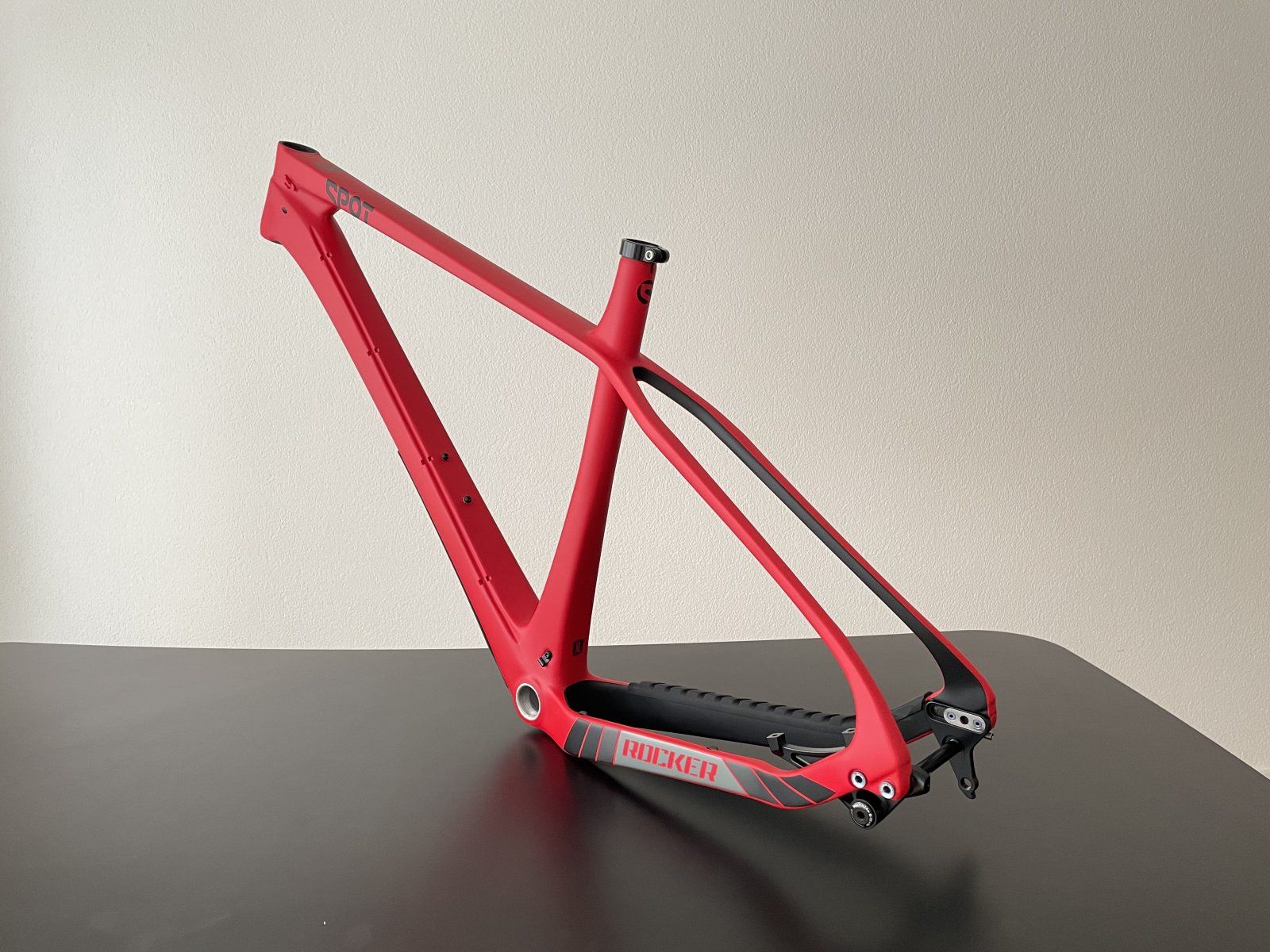

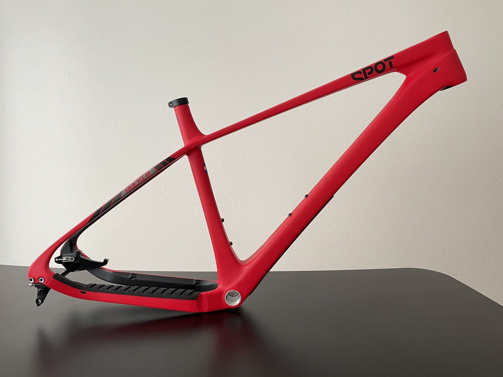

The Frame: Spot Rocker (XL) in hot tomato red :love:

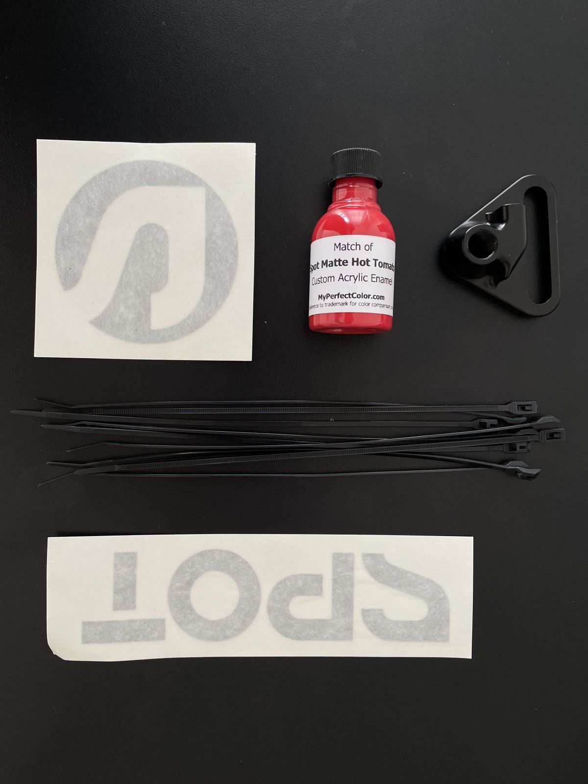

Die SSp Ausfallende war übrigens beim Rahmenset dabei, genau so wie eine Maxle Steckachse, eine Sattelklemme, Zip-Ties zur Montage der Bremsleitung und etwas Farbe und Sticker 8-)
Sehr, sehr geil. Vor allen das matte Rot:love:
Memo an mich: Der nächste Rahmen wird rot!

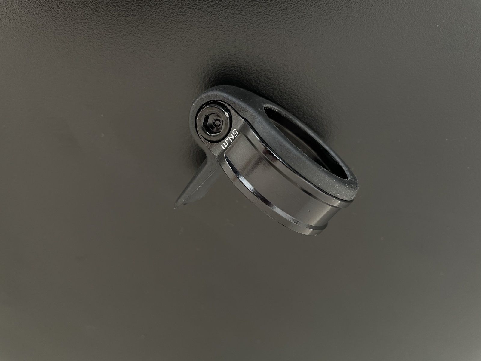

Die Sattelklemme: 3min19sec
Ziemlich unspektakulär und mit klarem "form follows function" Ansatz ist die smart gestaltete Sattelklemme von der bike components Hausmarke 3min19sec. Mit 27g nicht die Leichteste, das Gewicht wird bei diesem Aufbau allerdings nicht im Vordergrund stehen, die Allwetter Tauglichkeit dafür schon.
Was meint ihr: ist der Staubschutz Hokus Pokus und die Abzüge in der B-Note rufen nach einem leichteren, schickeren Teil?
Alternativ hätte ich die schlanke Sattelklemme von 77designz im Auge…

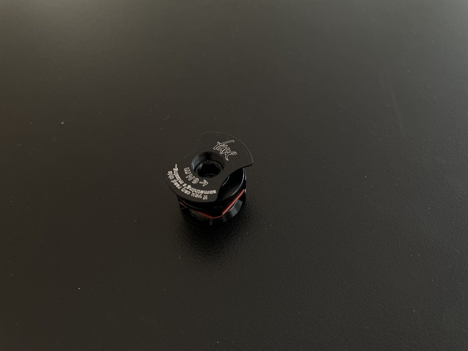

Der Gabelkonus: Tune
Ein ganz wunderbares Kleinteil. Erstens ist der Tune BuBi Gabelkonus geschlitzt und so leicht zu (de-)montieren und zweitens hat er einen O-Ring, der hilft den Schmodder vom Steuersatz abzuhalten. 7g leicht und mittlerweile an 3 Rädern mit unterschiedlichen Steuersätzen verbaut soll er auch bei diesem Aufbau zum Einsatz kommen.

Hab ich überlesen, was der wunderschöne Rahmen so wiegt?
Hatte ich noch nicht geschrieben…
Der vollschlanke Rahmen kommt auf ein (für Carbon) stolzes Trail Gewicht von 1.666g in XL (exkl. 45g Maxle Steckachse und Sattelklemme). Leider deutlich über den beworbenen 1.450g all inkl. :aufreg:
Spot war allerdings sehr kulant und hat mir nachträglich Rabatt gewährt, da es sich scheinbar nicht um eine Streuung handelt und die neu eingetroffenen Rahmen aus der zweiten Serie gleich schwer sind.
Erst war ich etwas enttäuscht. Dann habe ichs mir schön geredet über BSA Tretlager und die verstellbaren Ausfallenden. Am Ende ist mir das Gewicht dann nicht soo wichtig, die Kommunikation mit und Reaktion von Spot war wirklich klasse und der Preis unterm Strich (im Vergleich zu wirklich leichten Rahmen) sehr gut. Nun mache ich mir jedenfalls keine Sorgen ob grober Fahrweise 8-)
Und vor allem dieses Rot :love:

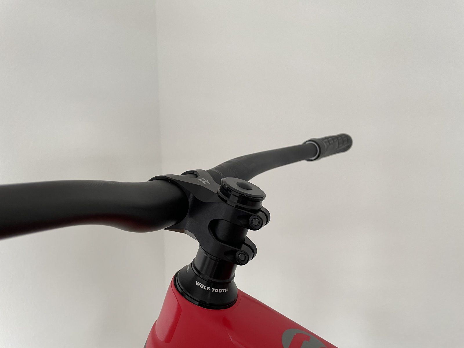

Heute die Mittagspause genutzt und begonnen mit dem Zusammenstecken…
Die Schutzfolie ist nur partiell, da es noch kein komplettes Set gibt, die exponierten Stellen sind jedenfalls geschützt.
Die Lackierung bei Sattelklemme und Steuersatz ist nicht ganz perfekt, das Rot hätte ich bis zu den (standardisierten?) 50mm Durchmesser des Steuersatzes hochgezogen (auch bei der Sattelklemme auf die 34.9mm) – das ist allerdings Jammern auf sehr hohem Niveau…

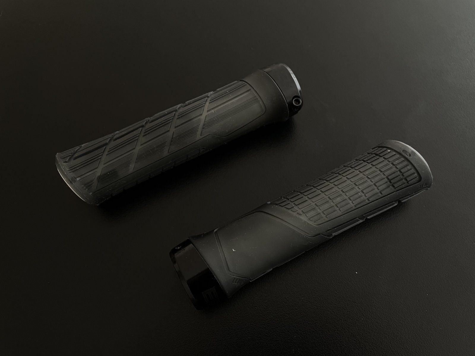

Die Griffe: Ergon GE1 Factory
Auch bei den Griffen keine Experimente, die GE1 mit dem weichen Factory Gummi finde ich robust, schick und haben auch im Nassen top Grip. Ich fahre sie am Ripley, davor auch schon sie am Signal.
In der schmalen Variante gewogen bei 98g das Paar.
