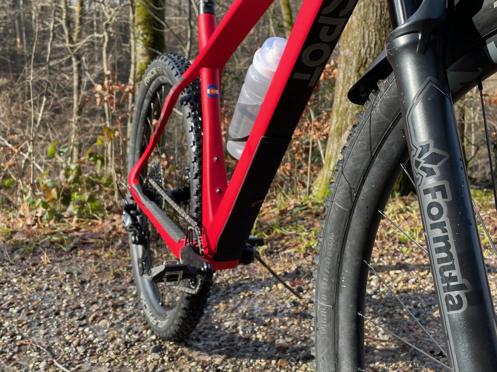

Beim Einsatzzweck dieses MTB bin ich nicht immer mit Rucksack unterwegs. Daher brauche ich die Möglichkeit eine Trinkflasche zu transportieren. Normalerweise setze ich auf King Cage. Diesmal probiere ich etwas Neues...
Der Flaschenhalter: Tune Wasserträger
Schwarz, organische Form, leicht. Mir gefällt die Form, ob die 17g Carbon in der Praxis funktionieren wird sich zeigen. Falls nicht kommt einfach wieder ein King Cage.
Aktueller Zwischenstand:
Nun fehlen eigentlich nur noch 2 Dinge:
1. die Entscheidung was ich bzgl. Folierung mache (Spot Support sagt: machen; Ride Wrap Support sagt: Folie blockiert Sonnenlicht ein wenig) – tendiere dazu die Folie am roten Lack wieder zu demontieren
2. sonniges Wetter für Jungfernfahrt und Photosession (wird in der Zukunft sicher noch oft genug im Regen gefahren)
