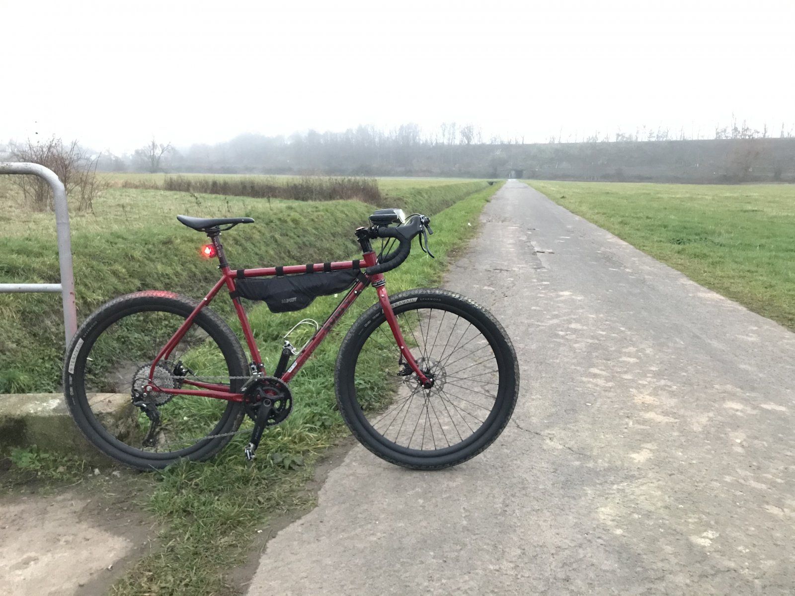

Schon krass welche Möglichkeiten das Midnight Special bietet. Diesen Aufbau habe ich neulich in FB entdeckt:
Mit den fetten Schlappen und dem breiten Lenker kommt das richtig gut finde ich.
