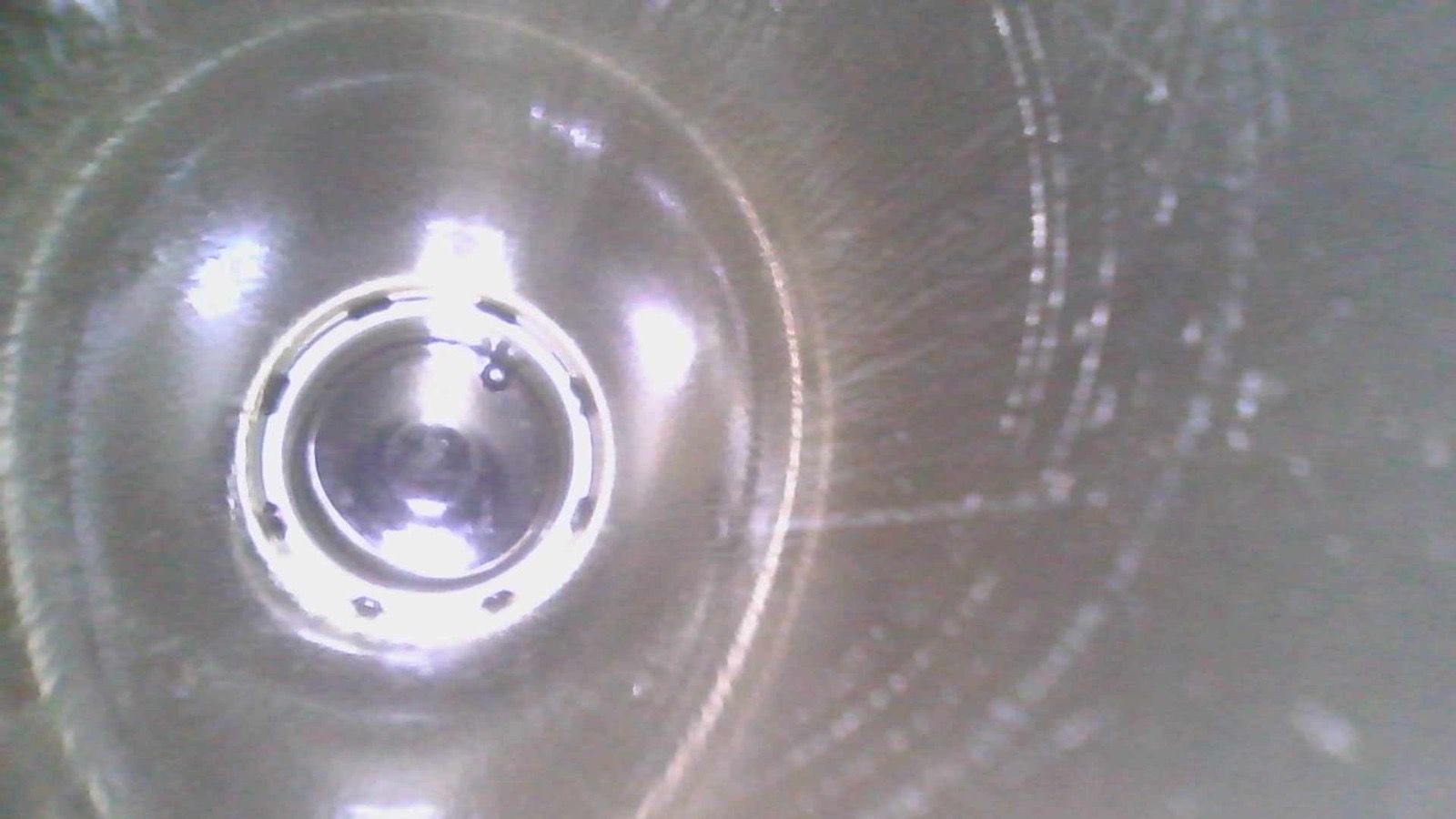

Update beim Spire:
Ich habe heute eine Mail an Transmission verfasst. Mittlerweile glaube ich, dass die Probleme nicht beim Dämpfer sondern beim Rahmen liegen. In der Pinkbike Gruppe und auch bei Facebook sind einige, die Probleme mit den Dämpfern im Spire haben. Bei einem haben sie kürzlich den Rahmen zurück genommen um zu schauen, was das Problem ist.
Meine Story(a) zusammengefasst:
1. E-Storia der im Coal (und auch in Marcos Kavenz) ohne Geräusche funktioniert macht im Transition Probleme.
2. Neuer Aria macht Probleme.
3. Aria, der in Marcos Storia funktioniert macht im Spire Probleme.
Marco hat meinen E-Storia in seinem Kavenz gefahren und konnte nichts feststellen. Da er immer sehr kundenorientiert ist, glaube ich nicht, dass er die Schuld von EXT weghalten will. Er hat mir heute ein Foto des E-Storia geschickt. Da sind Riefen im Inneren, die davon kommen (können), wenn der Dämpfer einseitig belastet wird. Das muss nicht zwangsläufig beim geraden Einfedern sein sondern kann auch in Kurven auftreten.
Ich habe das alles in meiner Mail an Transition zusammengefasst und bin gespannt was sie sagen.

Lässt sich der Dämpfer sauber in der Wippe einhängen? Spricht ja alles dafür, dass hier nicht sauber gearbeitet wurde.
Die Alumodelle werden ja auch meist stiefmütterlich behandelt. Gute Alurahmen bauen nicht mehr viele...
@HarzEnduro hast du den original dämpfer noch? Falls ja, wie siehts denn damit aus?
da sich der dämpfer ohne probleme montieren lasst müsste ja die wippe nicht in der flucht laufen, mit ein bisschen geschick sollte dies überprüfbar sein.
Vll mal das ganze Rad zu Marco senden. Oder vorbei gehen und zusammen ne Runde drehen.
Trunnion ist halt Trunnion. Ein grosses Ausschluss Kriterium beim Rahmen kauf.
Transition haben geantwortet und sehen den Fehler nicht bei ihnen. Marco ist auch mit seinem Latein am Ende. Es ist schon komisch, dass der E im Coal ohne Probleme funktioniert und dann im Spire Probleme macht.

vielleicht klappt dies sogar mit einer schnurr….aufnahme dämper unten mittig ans oberrohr spannen und dann distanz links/rechts zur wippe messen wenn der hinterbau einfedert. wenn die wippe parallel läuft ist es nicht der rahmen, von grund auf wird der rahmen ja nicht verzogen sein sonst würde der dämpfer nicht ohne probleme beim einbau passen…
die schrauben für die trunnion aufnahme passen? ext hat, soviel ich mich erinnere, beim e-storia einen vermerk betreffend länge. daher die liegen an der wippe auf und kein spiel, nicht dass die ein wenig zu lang sind und sie am dämpfergewinde „anstehen“.
Kam der Rahmen mit Float X2? Oder mit welchem Dämpfer?
Bist du den gefahren und hat der auch Probleme gemacht?
Ich habe den X2 ohne ihn zu fahren gleich verkauft. Hatte ja den passenden E-Storia, der ein halbes Jahr im Coal wunderbar funktioniert hatte. So rückwirkend betrachtet hätte ich das wohl nicht machen sollen aber wäre der X2 hops gegangen, wäre Fox Schuld gewesen, was durchaus nachvollziehbar ist, wenn man die Probleme mit diesem Dämpfer sieht...
Länge der Schrauben habe ich gemessen. Das passt ohne Unterlegscheiben. Mit den Unterlegscheiben müsste ich ja den Trunnion mount etwas aufbiegen.
