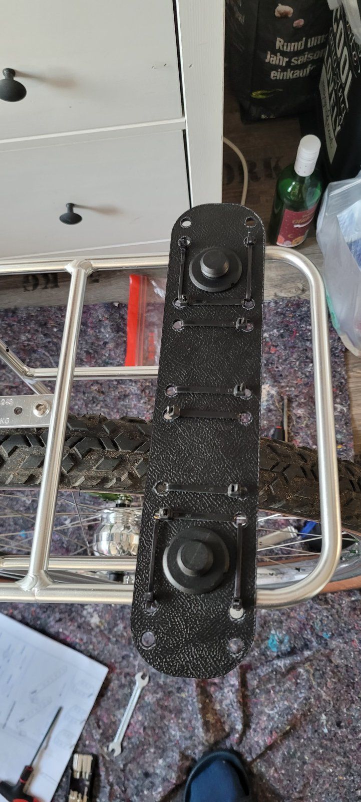

Bisschen Bastelei zu Weihnachten, die Tasche ist ganz geil, obwohl riesig..Zumindest fĂŒr normales Fahren. Kriegt man sogar ne BrotbĂŒchse fĂŒr ne lĂ€ngere Tour rein😏
Ich hÀtte sie gerne nen Ticken weiter Richtung Steuerrohr, aber erstmal testen.
Wenn du die behÀltst, unbedingt diese Magnetwinkel von Pelago kaufen, diese Platte sieht ja nicht aus!
Ja...hÀtte ich am liebsten gleich mitgeholt, aber die Dinger sind definitiv Goldstaub. Finde diese Kabelbinderlösung in der Preisklasse auch echt armselig, aber gut...is jetzt so
Kann man zur Not auch selber zurechtfeilen, wenn man keinen Pelago hat oder die Dinger gerade nicht lieferbar sind.

Schreib Goldsprint eine Mail bzgl. den Magnethalterungen. Das sieht ja abartig aus.
Ich kenn deine Lösung...aber hab auf Bastelei echt keinen Bock und lass das so. Is halt immer die Tasche drauf und ich muss es nicht sehen đŸ€Ł
Sollte eh mal bei Goldsprint mit dem Rad vorbei, die wollten das Endergebnis sehen, da frag ich dann mal wegen der Magnetteile.

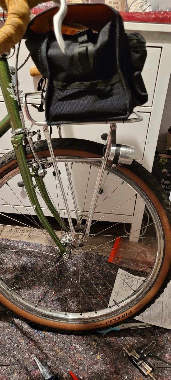

Jetzt mit Lampe...diese Kabelschuhlösung von SON finde ich ja irgendwie dÀmlich, da ist dieser Kabelclip von Shimano und SP irgendwie besser gelöst. Hat sich wahrscheinlich schon zig fach bewÀhrt, aber trotzdem...2 Stecker, die relativ fest sind abziehen, wenn das VR raus soll...komisch. Oder ich hab irgendein Teil verschlust...es leuchtet jedenfalls.
Nee da hast du nix verbummelt. SON möchte glaube ich gern, dass man auf den Koaxial-Adapter umbaut. Wenn man aber einen flachen Schraubendreher am Multitool hat, lassen sich die Schuhe ganz passabel runterschieben. Kabel 10mm lÀnger lassen, damit man beim Aufschieben nicht den Verstand verliert.
Kannst Du dann bitte noch einen Satz anfragen?!
