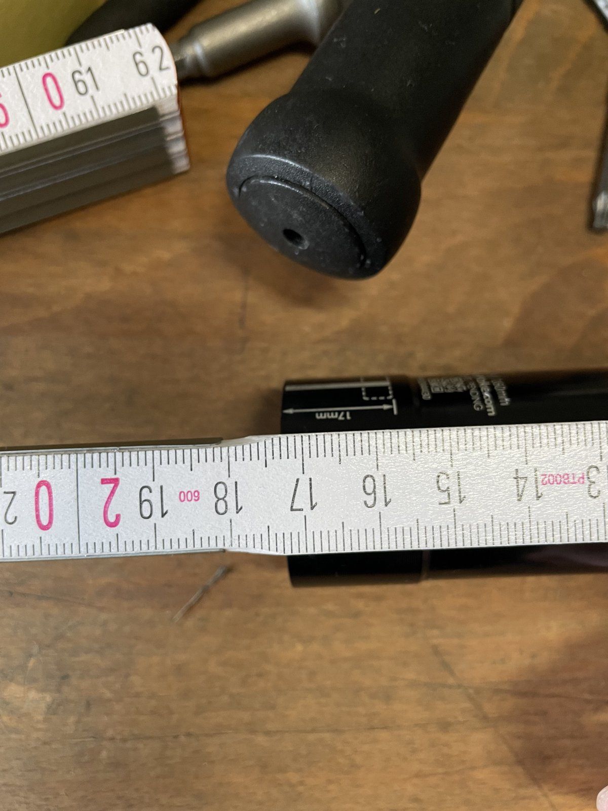

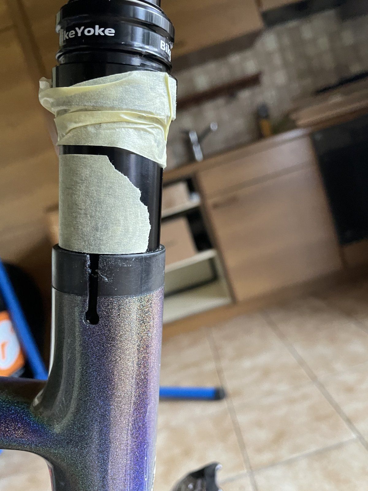

Cool danke. Laut Datenblatt 20mm von Speci, wohl besser selbst messen. Hatte gerne im Vorfeld die Buchsen bestellt
@metalheadtom
weißt du wie viel cm sich die Sattelstütze maximal im Rahmen versenken lässt?
Bzw wenn nicht, wie viel cm gucken noch raus und welche bikeyoke fährst du? Dann kann ich das so ausrechnen.
Danke
Der maximale einschub bei meinem M Rahmen liegt bei 17,3 cm und der 34,9 er Revive Max. Der Hebel zum auslösen lässt sich dann noch einwandfrei betätigen.

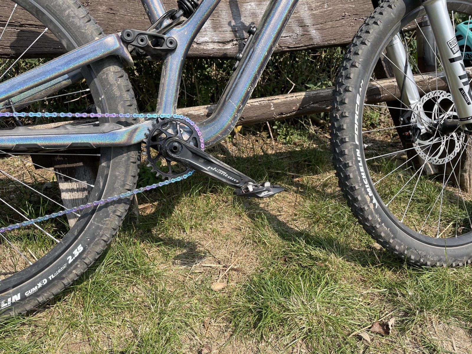

Ich habe auch schon wieder ein wenig verändert ☺️
Hab mal ein 30er ovales Kettenblatt und Klickpedale montiert. Die billigen Kettenblätter die ich in China mitbestellt hatte waren nicht so toll, haben üble Geräusche gemacht und die Kette lief nicht richtig.
So macht das Bike richtig Spaß und gefällt mir richtig gut :love:
