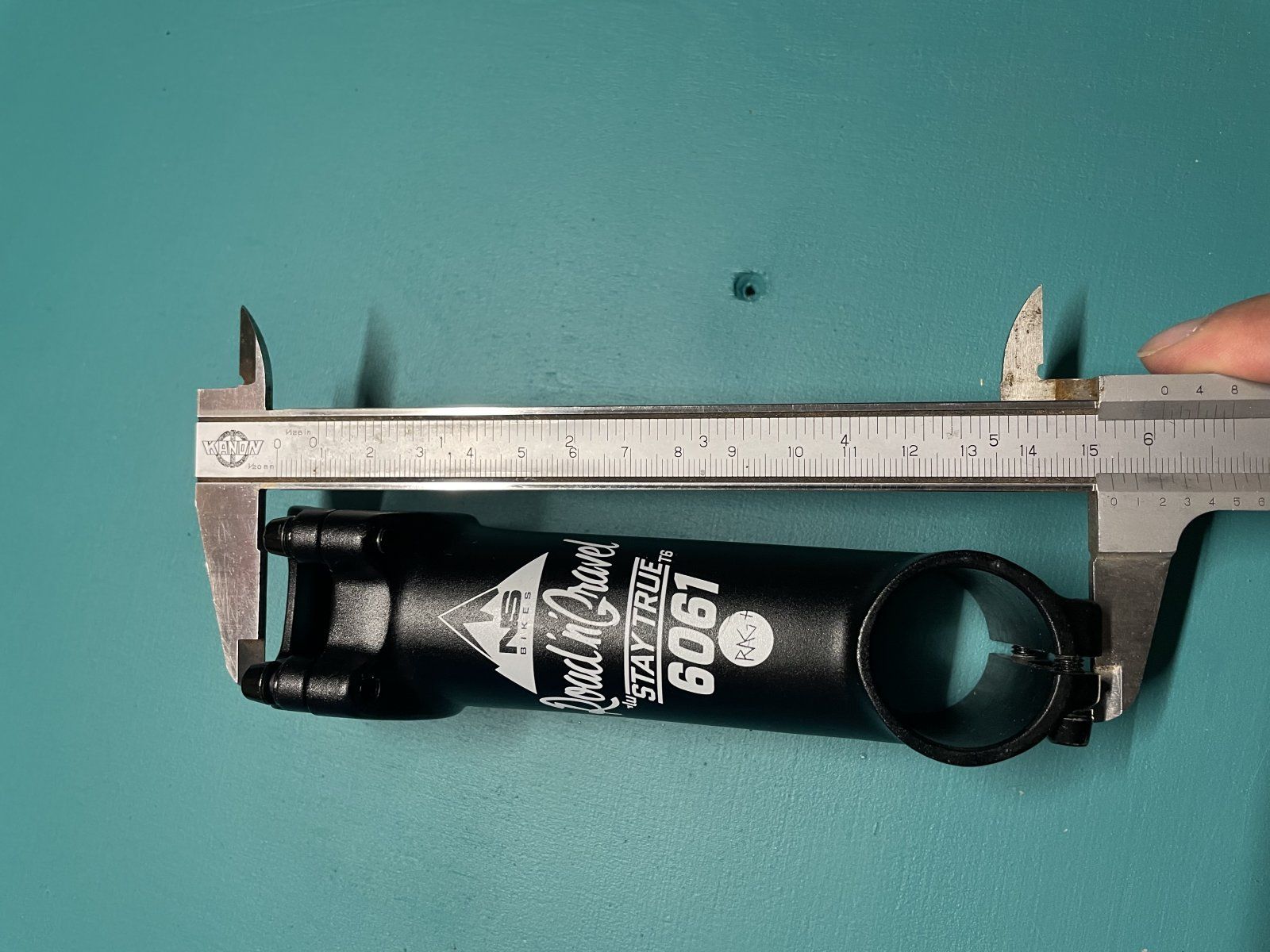

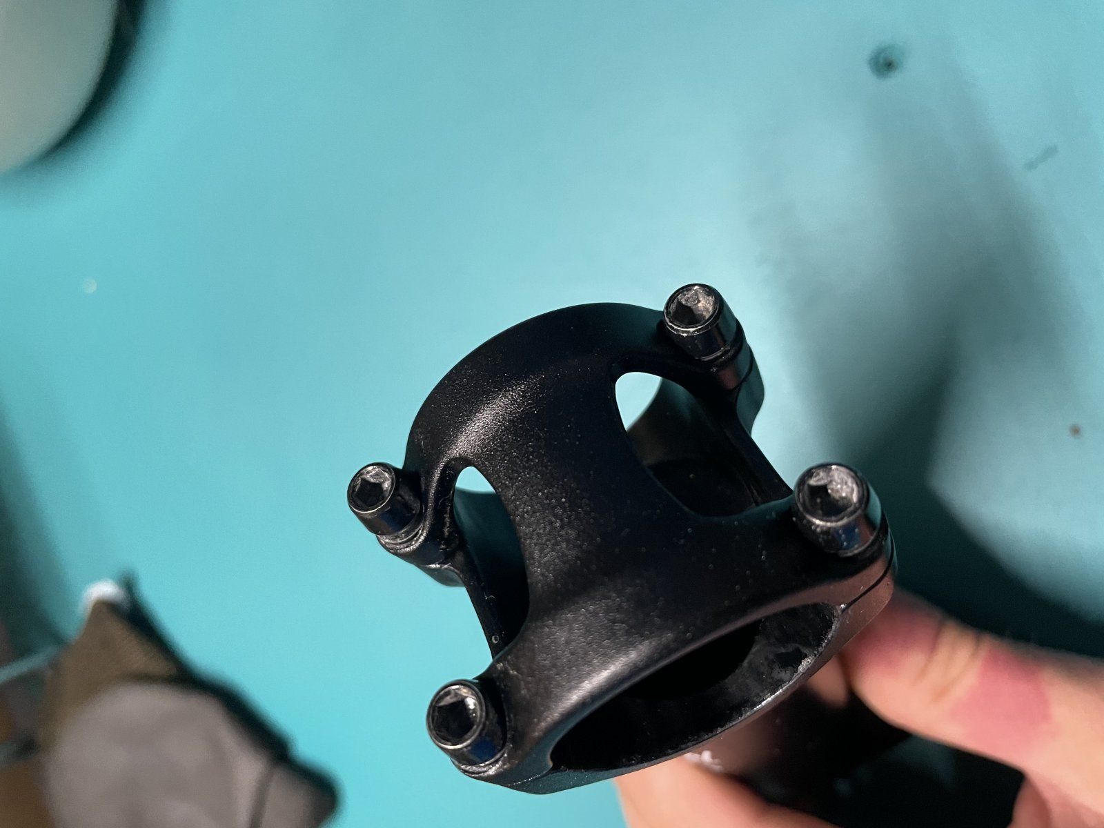

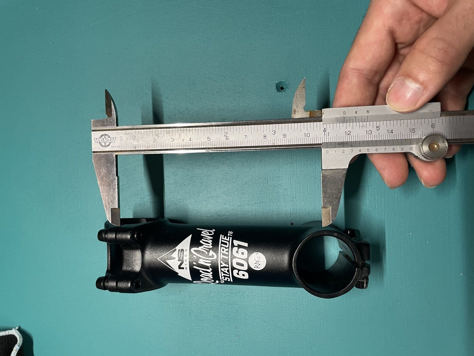

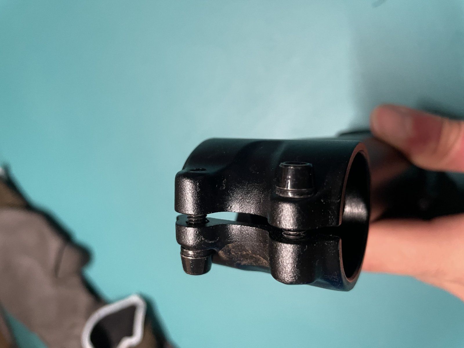

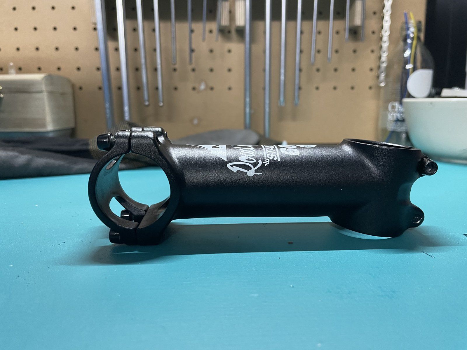

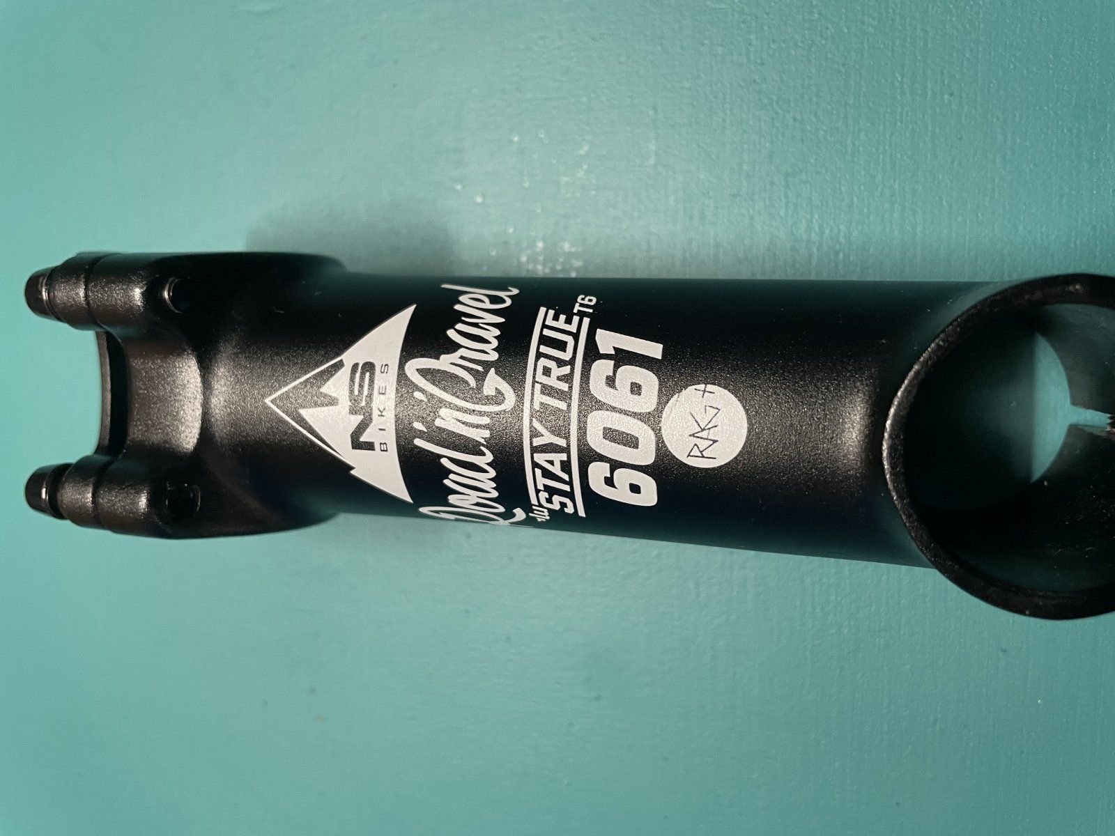

Hello,
ich bin gewillt meinen Vorbau zu tauschen. Habe den originalen 110er und der ist mir zu lang. Vielleicht findet sich ja der passende original Vorbau in 90mm? Der 90er stammt laut NS Bikes aus nem Größe M Rahmen. Meiner kommt aus nem XL. Da sitze ich aber zu gestreckt.
Viele Grüße
Hello,
Viele Grüße
Hallo, hatte ne ähnliches Problem. Die Lösung war ziemlich weit weg… bis ich durch den Decathlon geschlendert bin.
hier mal der Link:
https://www.decathlon.de/p/vorbau-rennrad-performance-schwarz-matt/_/R-p-308976?mc=8551019
Dieser is zwar aktuell nicht in den ganz kurzen Versionen lieferbar, aber wenn man ihn mit dem Original vom NS BIKES vergleicht, is es exakt die gleiche Form, innen wie außen.
die anderen Vorbauten werden wieder lieferbar, also nur Geduld beweisen.
bei NS Bikes wollte ich ihn ordern das sei aber nicht möglich.
Vielen lieben Dank.
Tatsächlich geht es mir eher um die Originalität. Sonst würde ich mir nen NEWMEN oder KCNC Vorbau dafür auch kaufen. Wäre halt nur nicht das gleich wie nen Originaler, damit es so bleibt wie es ist. Ich mag halt die Graphics da drauf. Aber das sind halt auch wieder Ansprüche. :D
Vielen lieben Dank.
Versteh ich absolut!
