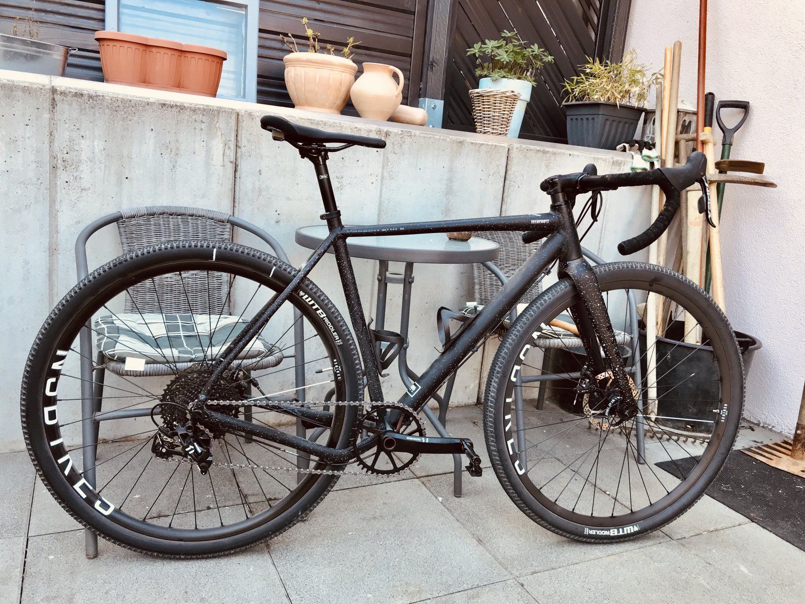

Hallo zusammen,
war auf der Suche nach einem möglichst flexiblen Gravel, deshalb hab ich mich für das aktuell RAG+2 entschieden.
aktuell habe ich nur minimale Änderungen vorgenommen(Reifen Tubeless, kürzerer Vorbau)
Fährt sich super.
Bilder folgen.
eine Änderung habe ich noch vor mir, das Gewicht aktuell liege ich bei 10,5
Hat schon jemand von euch ein RAG+2 auf XD Freilauf umgebaut?
Muss sagen, dein Aufbau gefällt mir sehr gut. Eine Frage hab ich, sehen ich das richtig... du hast eine SRAM X1 1400? Hast du bei deinem GXP die distanzringe montiert und passt das mit der Kettenlinie?
grüsse
Hallo,
richtig es ist eine X1400 und das Innenlager ist mit Sparern montiert.
Gruss,
Tobias
Ah danke, funktioniert das mit der Schaltung? Du fährst ne rival? Oder?
Bei mir is es so, ich habe ne Apex Schaltgruppe, da möchte ich gern die Kurbel gegen die X1 und Offset kettenblatt tauschen. Sorgen mache ich mir aktuell nur wegen der Kettenlinie...
Gruß
Alex

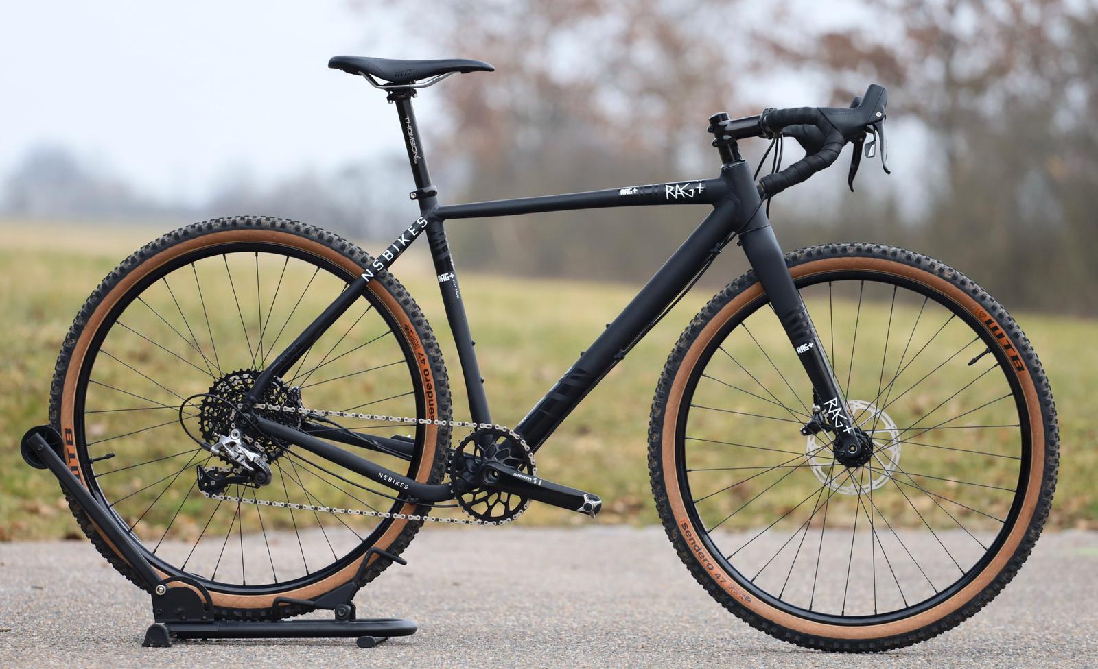

Hat jemand eine Empfehlung für preiswerte 27.5 Reifen?
Kollege hat jetzt ein NS Rag+1, ich habe ihm einen alten 27.5 LRS vermacht. Jetzt suchen wir einen pasenden Reifen. Der LRS ist nicht tubelessfähig, deswegen tut es auch ein einfacher Drahtreifen, wenn er nicht zu schwer ist. Ich hatte an 2.1 Racing Ralphs gedacht, aber ein Versuch mit 2.2 Reifen lässt mich zweifeln ob profilierte 2.1 Reifen überhaupt passen.
Hier sind ja offenbar bereits Rocket Ron, Thunder Burt und WTB Nano montiert worden.
