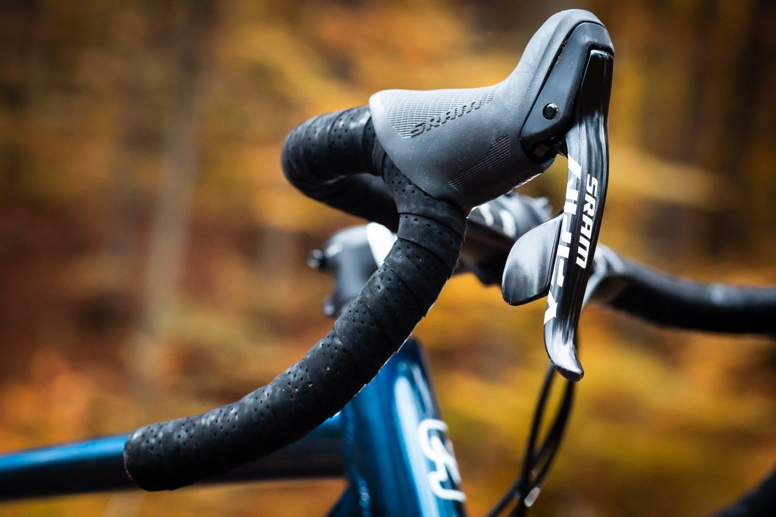

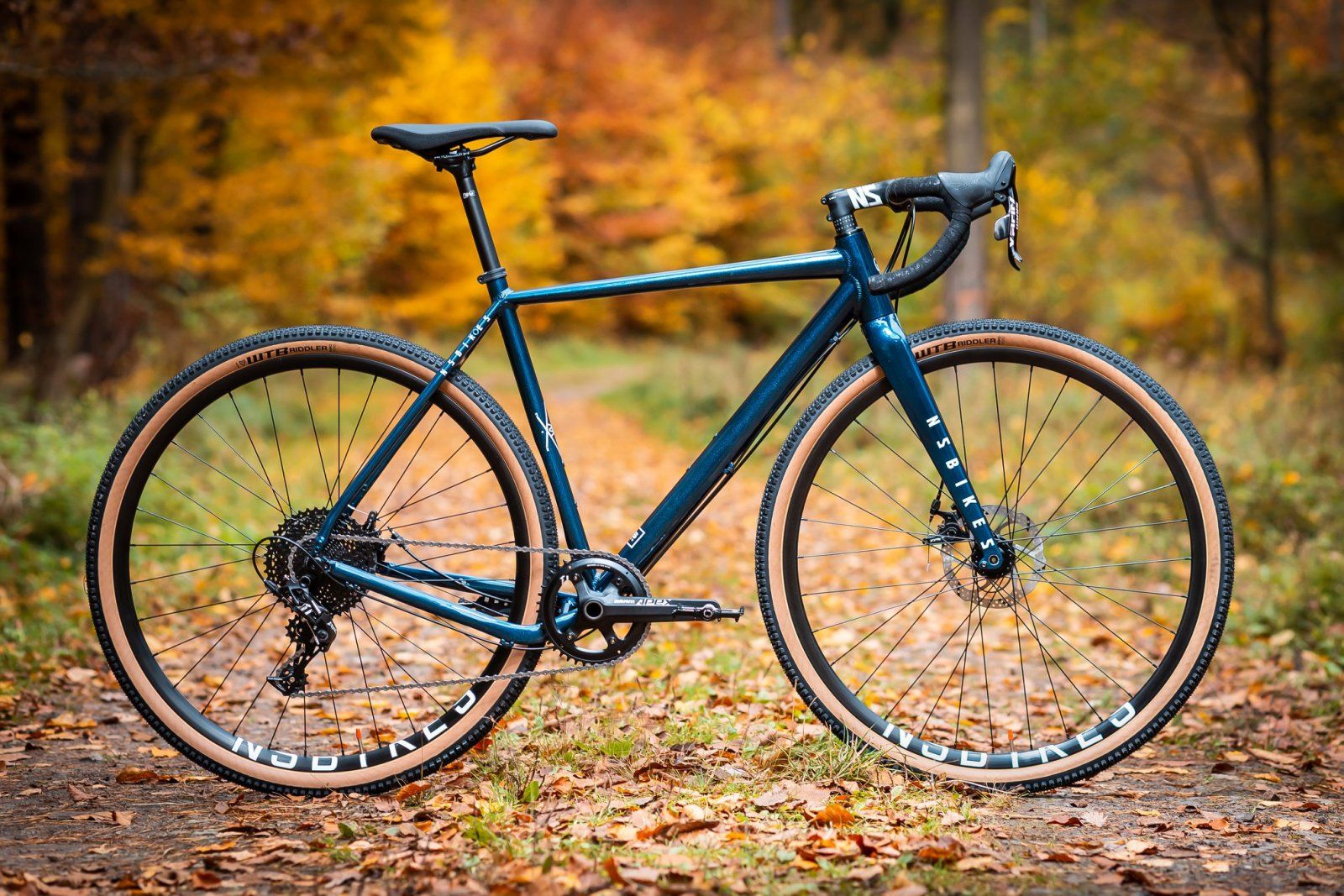

Bei dem Fred bekam ich einfach Lust auf ein NS Bikes Gravelbike. Aber ein eigener Aufbau war mir doch zu komplex. Ausserdem bekommt man beim Fertigrad RAG+2 extrem viel fürs Geld. Ich bin wohl einer der ersten der einer der 2020 Model ergatern konnte (www.gravelbike-store.com). Für 1499 EUR bekommt man einfach enorm viel fürs Geld. Hier noch ein Foto das ich mit Euch teilen möchte.

Schöner Werbebeitrag :daumen:

Ich hoffe nur du darfst das Rad auch fahren und nicht nur Werbung dafür machen :rolleyes:. Auch wenn deine Bilder schön bearbeitet sind würde ich zumindest andere für das Forum nehmen weil es fällt halt auf wenn du die selben auch im Onlineshop verwendest...
