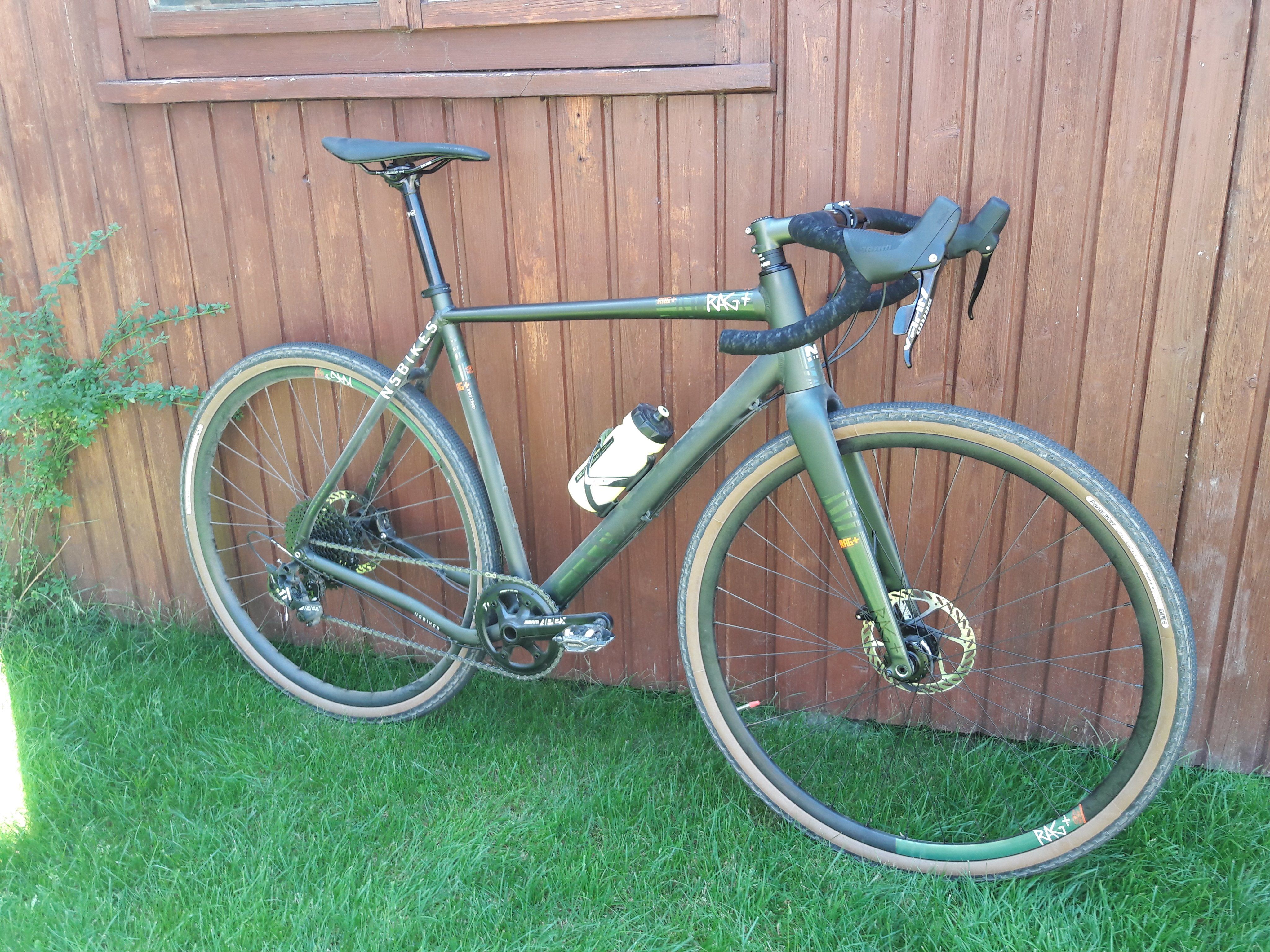

Hier mal ein Foto von meinem Stock-rag.
Geht gut, aber ein paar Kleinigkeiten müssen noch gemacht werden. Tubeless, Lenker und Dropper stehen noch an.

Update, jetzt mit Variostütze und nem besseren Lenker:
890608
Fährt sich immer noch sehr gut - sowohl Strecke machen wie auch Trails. Im anderen Fred gab es mal die Frage warum man eine Dropper braucht? Ich, um über kleinere Hindernisse Bsp. grössere Äste einen bunnyhop ziehen zu können oder in Steilabfahrten mehr Sicherheit zu haben. So wie es dasteht übrigens 10,5kg.
