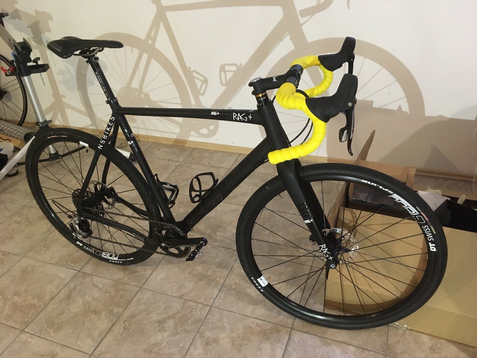

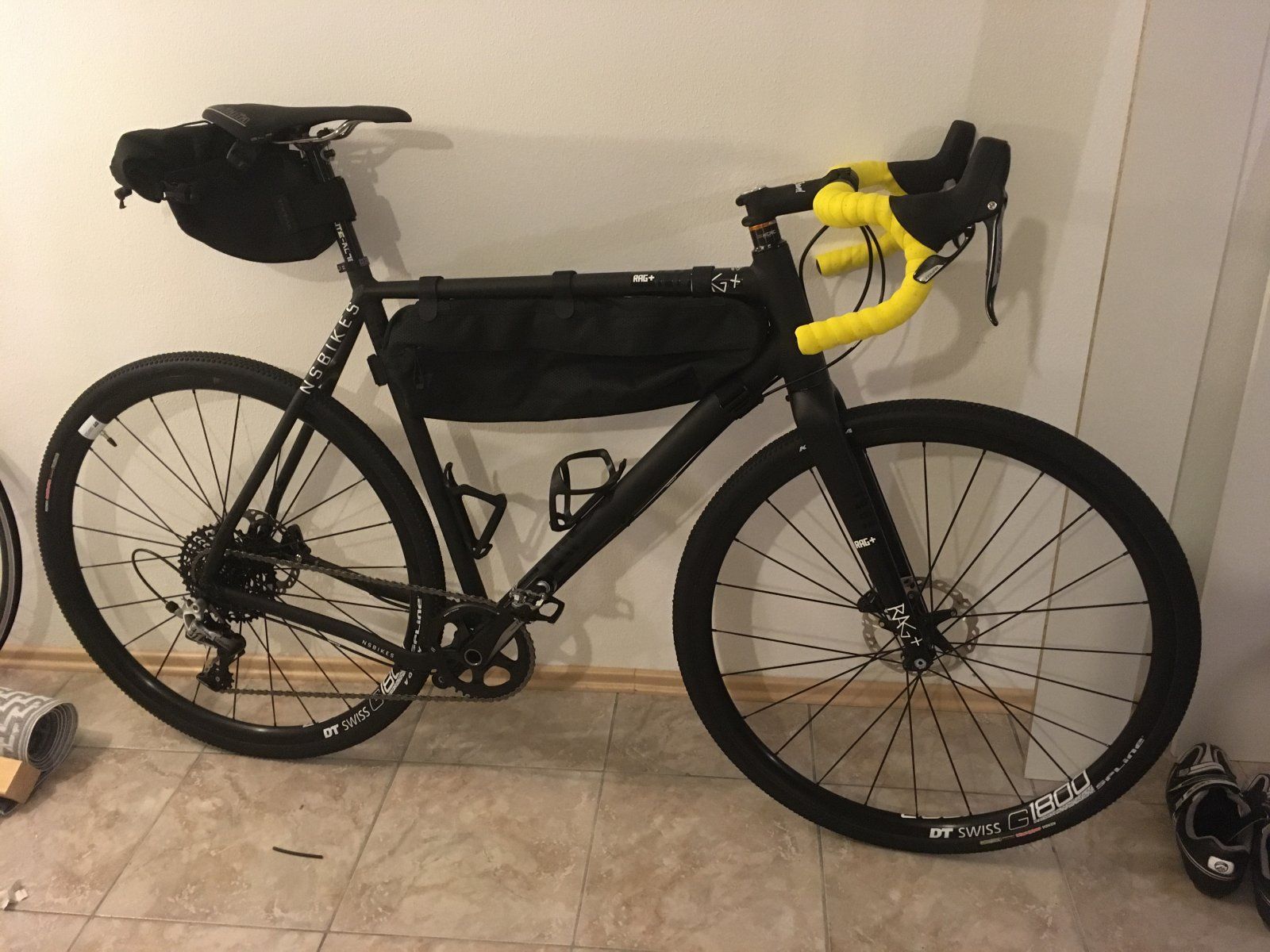

Meine (erster) Eigenbau ist nun auch fertig geworden. Danke für Inspiration und den ein oder anderen hilfreichen Tip im Forum hier :daumen:
Gedacht als Einstieg ins bike packing und leichte graveln. Evtl. kommt irgendwann mal noch ein 2. LRS für mehr Gelände dazu.
Bisher bin ich mega happy, wenngleich ich nicht sicher bin, ob ich nochmal hydraulisch (Rival) verbauen würde. Zumindest finde ich den Unterschied zu älteren Crossern mit mechanischer Disk, die ich schonmal probiert habe, nicht sooo viel besser, dass der Mehraufwand sicher lohnt. Komme aber auch vom Rennrad mit Felgenbremsen ;) B31986F9-EF0D-45C4-98D5-98088CA0172E.jpeg9BCFC6EA-82DB-4476-9E81-B9F439A94420.jpeg
