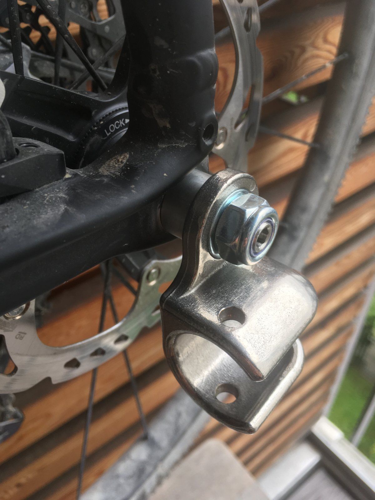

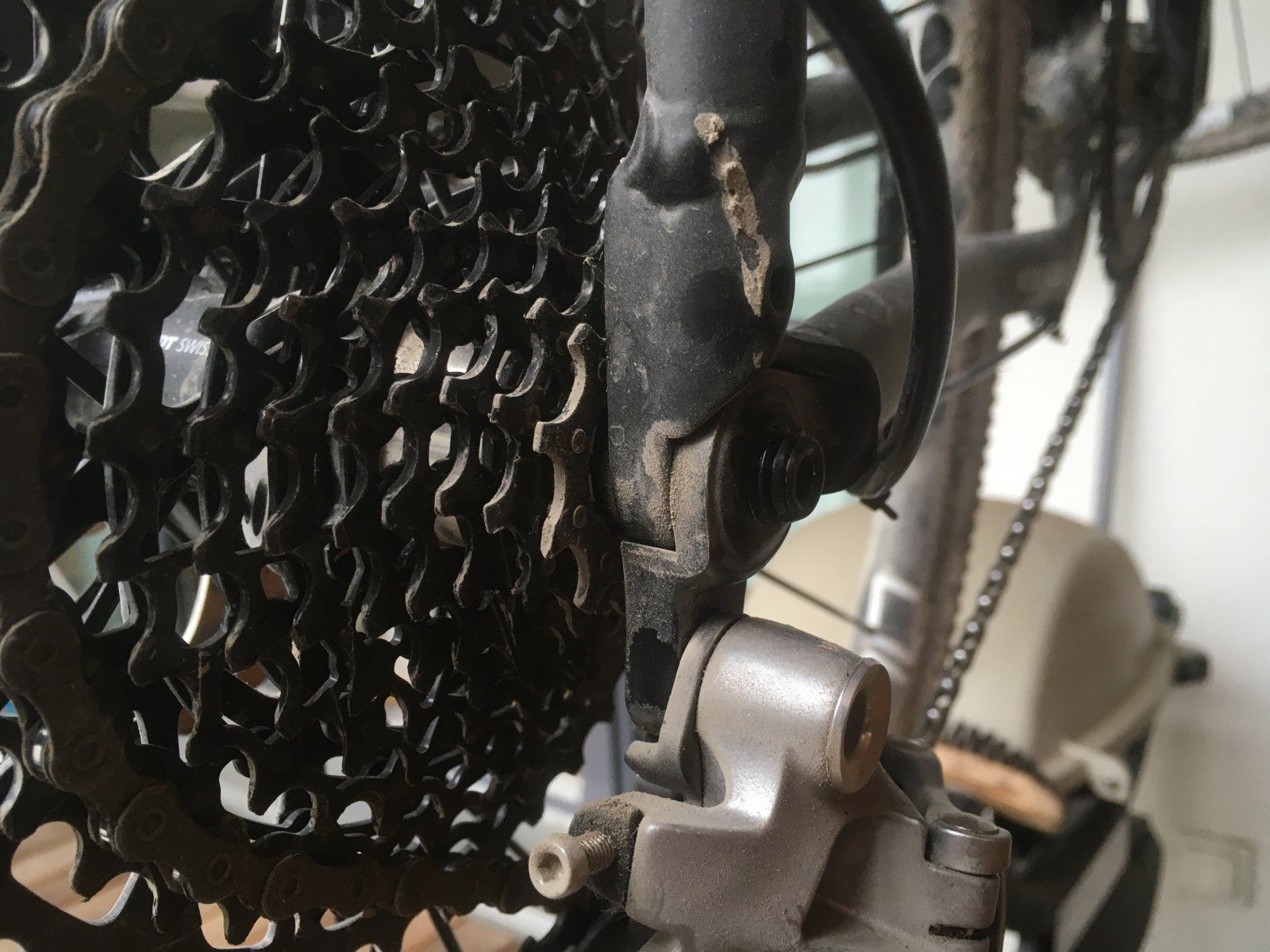

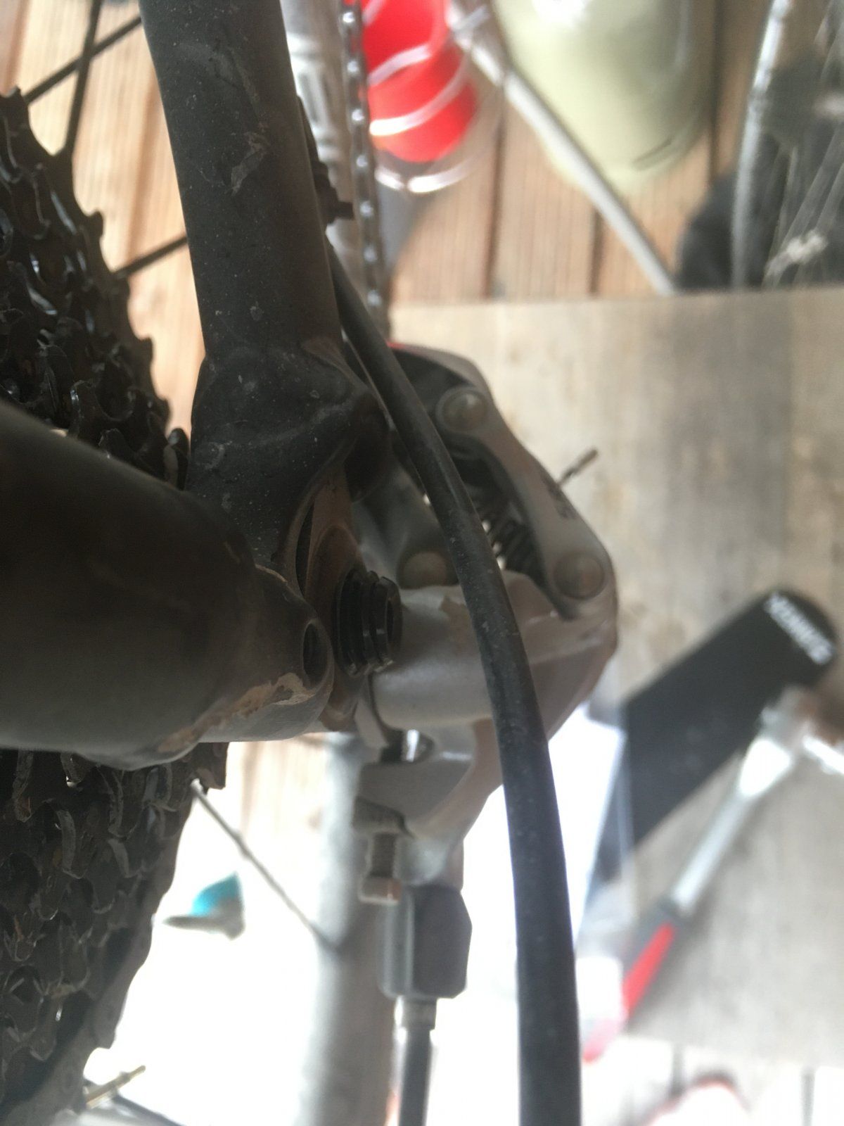

Top, danke! Die "12x142/148mm - M12x1,75" 167mm Version passt, falls noch jemand anderes danach sucht. Da steht die Achse zwar nen halben cm hinter dem Gewinde ab, aber ich vermute das macht nichts (sonst waere die Gewindeseite ja nicht offen)
Kannst du davon bitte mal ein Bild machen wie das bei dir aussieht ?
Danke & Gruß,
Bitte hier. Hoffe es wird daraus klar.

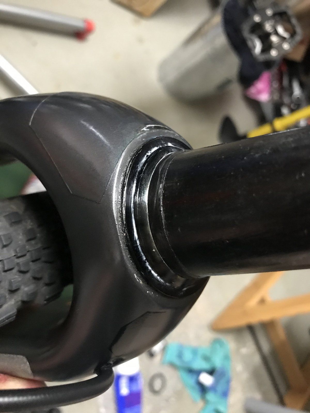

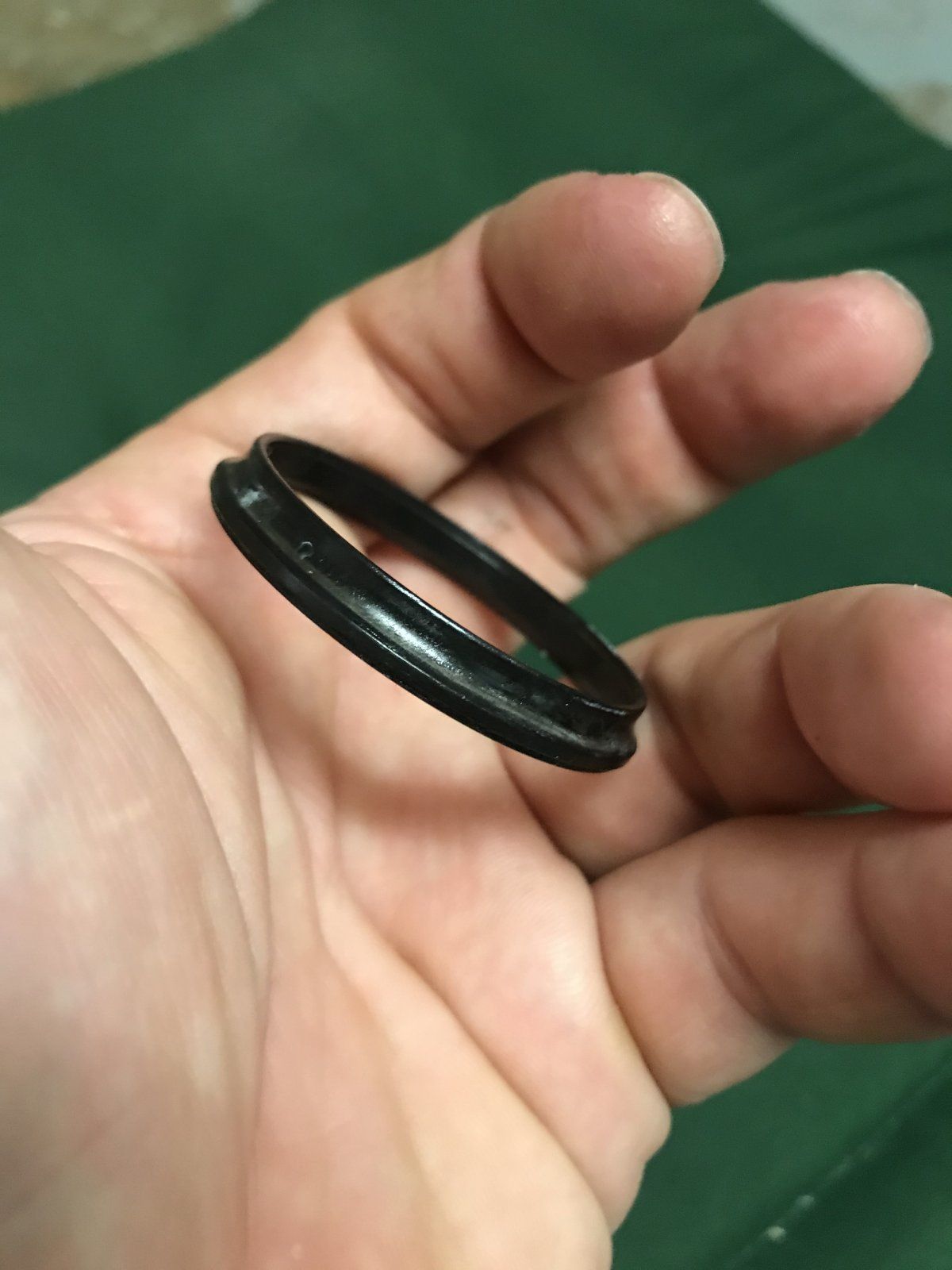

Abend zusammen,
ich habe mal eine Fragen an die Rage+ Besitzer. Ich muss meinen Steuersatz tauschen und habe eine Frage zum Gabelkonus. Beim Auseinanderbauen war auf dem Gabelschaft ein Ring drauf, wo ich jetzt erstmal vermutet hätte das es der Gabelkonus ist. Aber wenn ich mir das so anschaue sieht mir das auf der Gabel doch wie ein Gabelkonus aus oder täusche ich mich? Ist der andere Ring eher eine Reduzierhülse?
viele Grüße,
Abend zusammen,
viele Grüße,
Ja sieht so aus!
