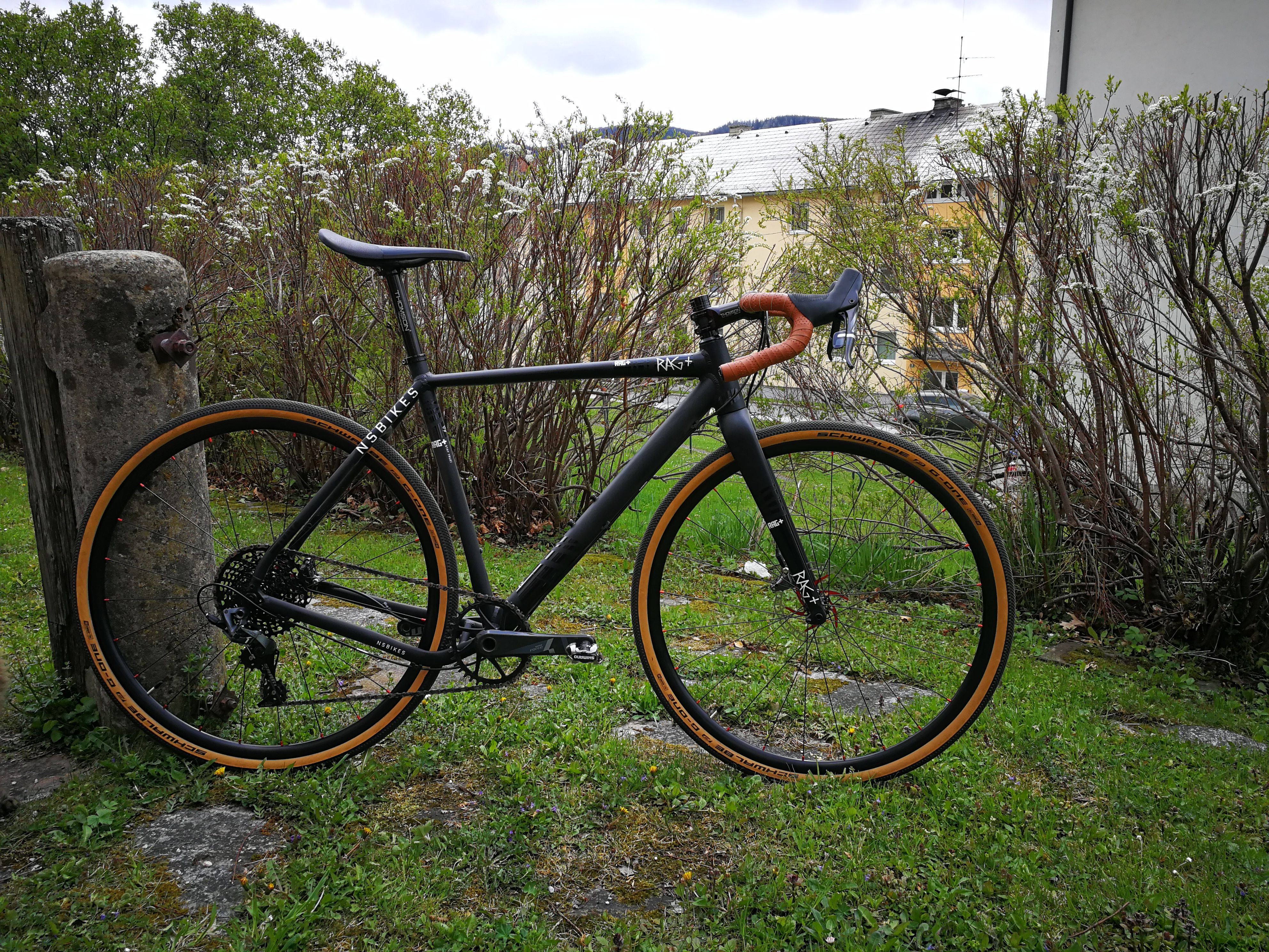

Fein :daumen:
Wieviel wiegts den?
Was ist den das, das ausschaut wie ein Zugversteller? Oder sind das mechanische Bremsen?
Der rote Schaltzug bringt Farbe ans Rad, für mich beißt er sich etwas mit den roten Eloxal Teilen.
Konntest du schon ne Runde damit drehen?
Hallo.
Gewogen habe ich nicht, hab keine Waage.
Das sind Schaltzugversteller und die Hydraulikkupplungen.
Hab heute nur eine kurze Runde gedreht und gemerkt, das der Schaltzug recht dolle am Steuerrohr scheuert, da muss ich noch mal ran. Wie gesagt. Lenker samt Gruppe bei eBay ersteigert, da waren die Züge samt Längen schon vorgegeben. Neben rot hab ich auch noch einen dunkelgrünen Schaltzug.
Fährt übrigens gut. Das Rad ersetzt mein Scott AFD Rennrad, dass heißt ich will’s gemütlich angehen lassen mit breiteren Reifen .
