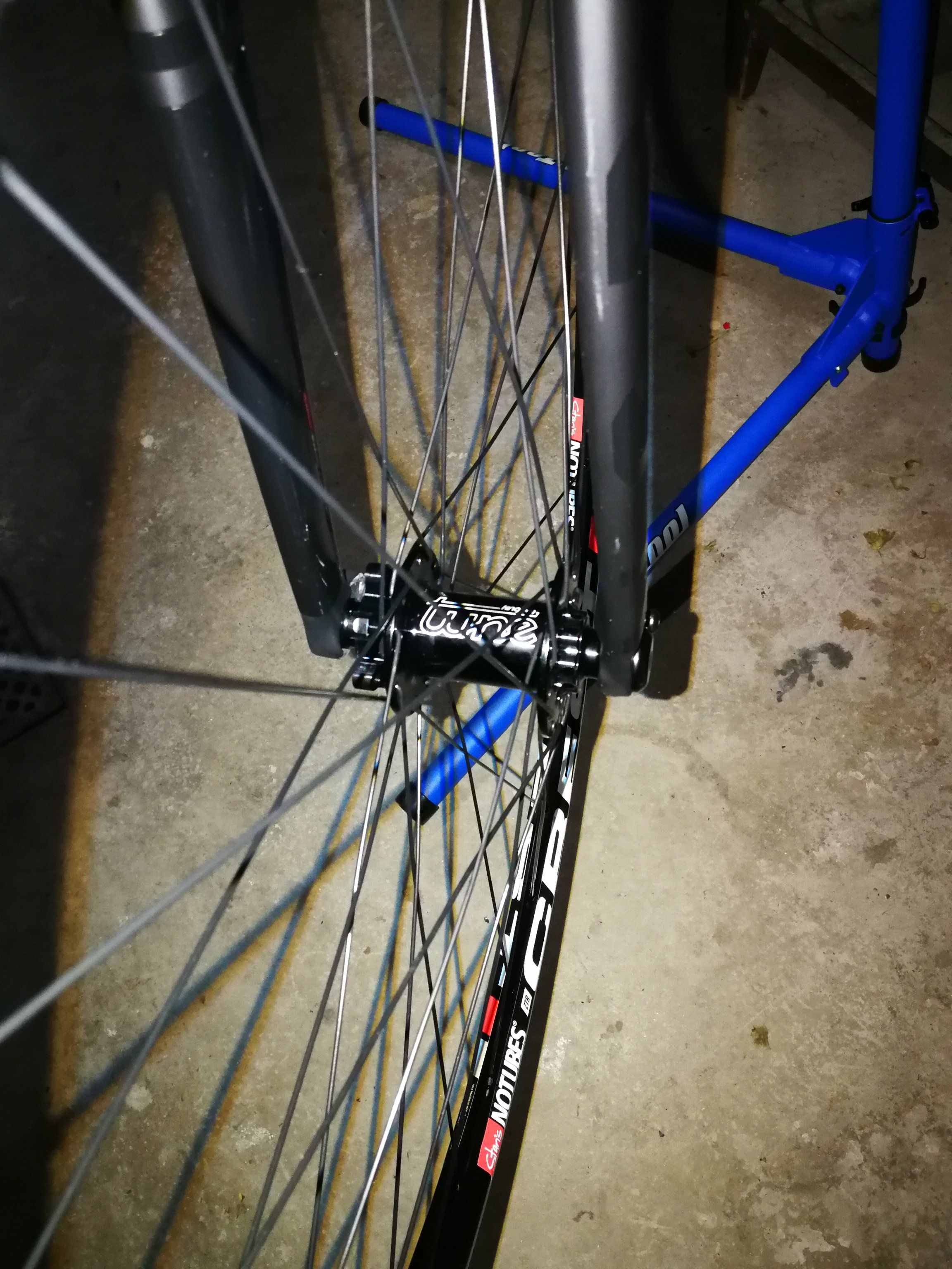

Die Tune/Crest Laufräder sind auch schon da und wiegen wirklich nur 1390g

Bei der Gabel kann man den Adapter drehen für 140 oder 160mm Scheibe.
Am Hinterbau ist 140 Standard, für 160 braucht's einen Adapter, soweit ich gesehen habe.

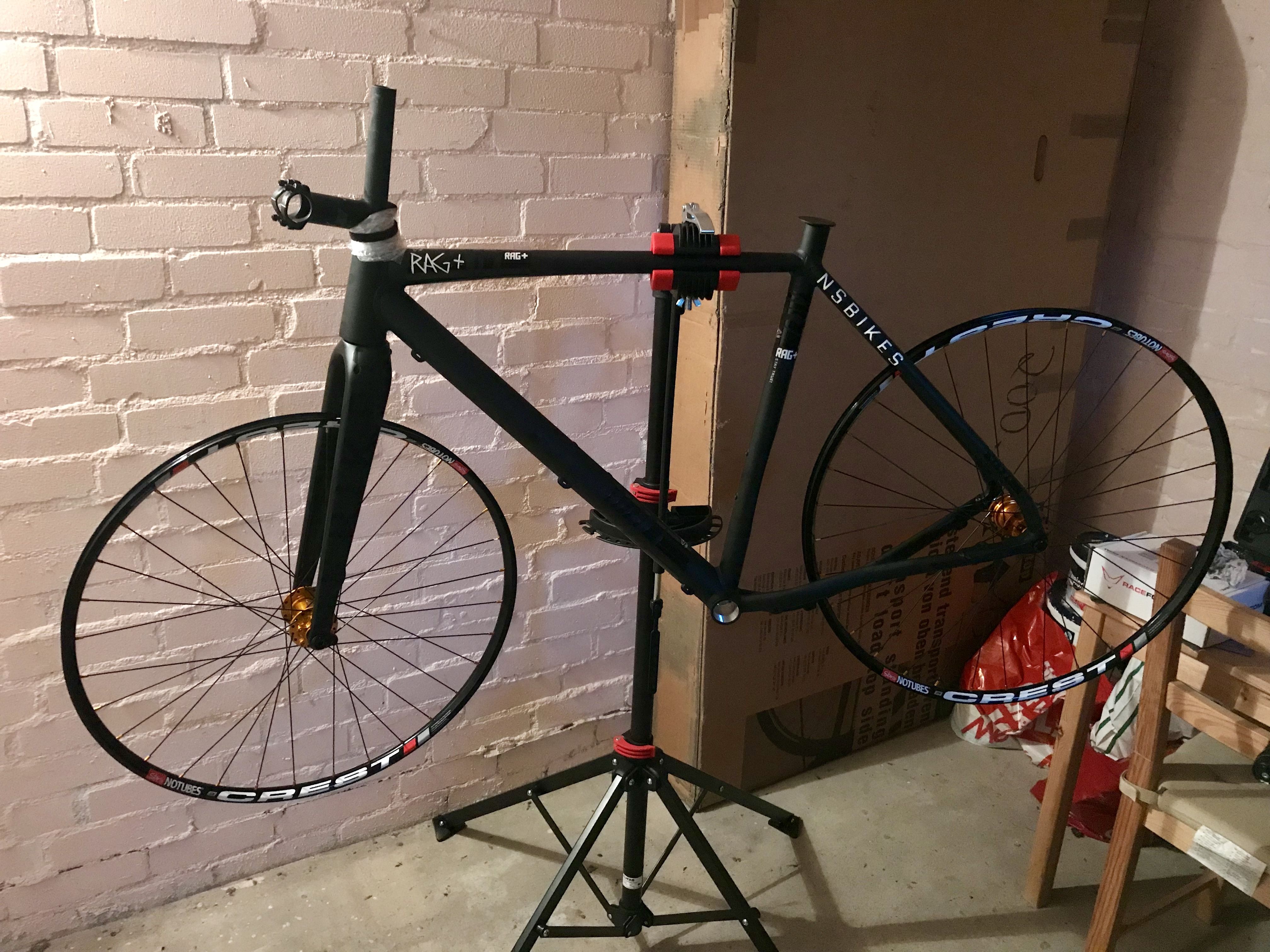

Ich häng mich hier einfach mal dran, vorhin kurz zusammengebaut und das schwarz-orange Thema werde ich bei den weiteren Komponenten durchziehen, gefällt mir jetzt schon. :)

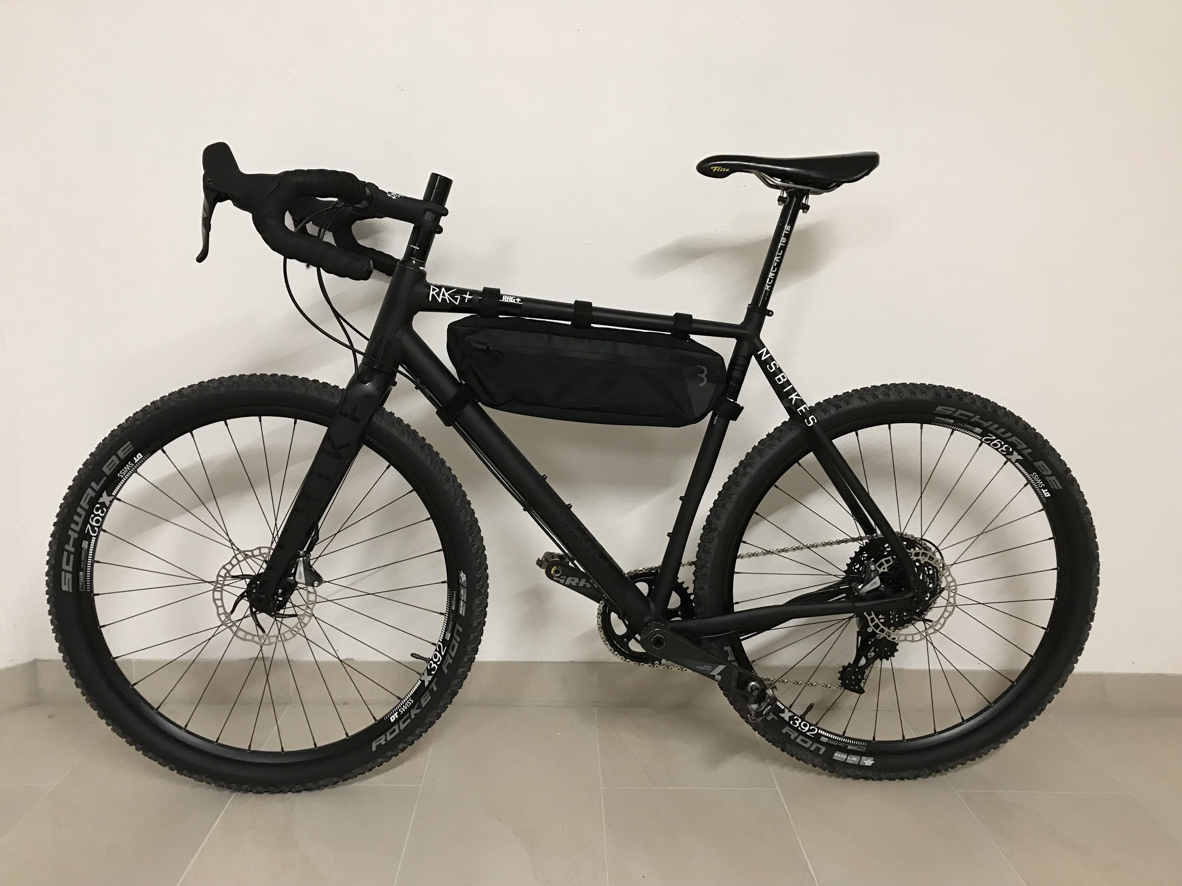

Die restlichen Teile kamen gestern mit der Post. Heute Morgen gleich zusammengebaut und so ist das Ergebnis:
Jetzt muss nur noch die Vorbauhöhe eingestellt und der Gabelschaft gekürzt werden. Ich werde heute mal wiegen. Ziel war ja unter 9 Kg. Mal schauen, ob das klappt. Mit der Probefahrt muss ich noch etwas warten. Habe leider eine Erkältung und nächste Woche soll ja dann Schnee kommen. :heul:

Heute nun endlich mal gewogen. Es sind...
Das Ziel von unter 9 Kg habe ich zwar nicht erreicht, aber ich bin mit 2374,77 € unter dem Ziel von 2500 €. Das Gewicht ist jedoch mit einem Flaschenhalter und Wahoo Elemnt Halter.
Geplant ist nun noch ein anderes Kettenblatt und Tubeless. Ich hatte mir ein Kettenblatt von Garbaruk bestelt. Leider ist das Offset mit 7,2 mm zu stark. Das Blatt streift an der Kettenstrebe.
Hat einer eine Idee, welches Kettenblatt mit 42 Zähnen passen könnte? Das originale Blatt hat 3 mm Luft zur Kettenstrebe.
