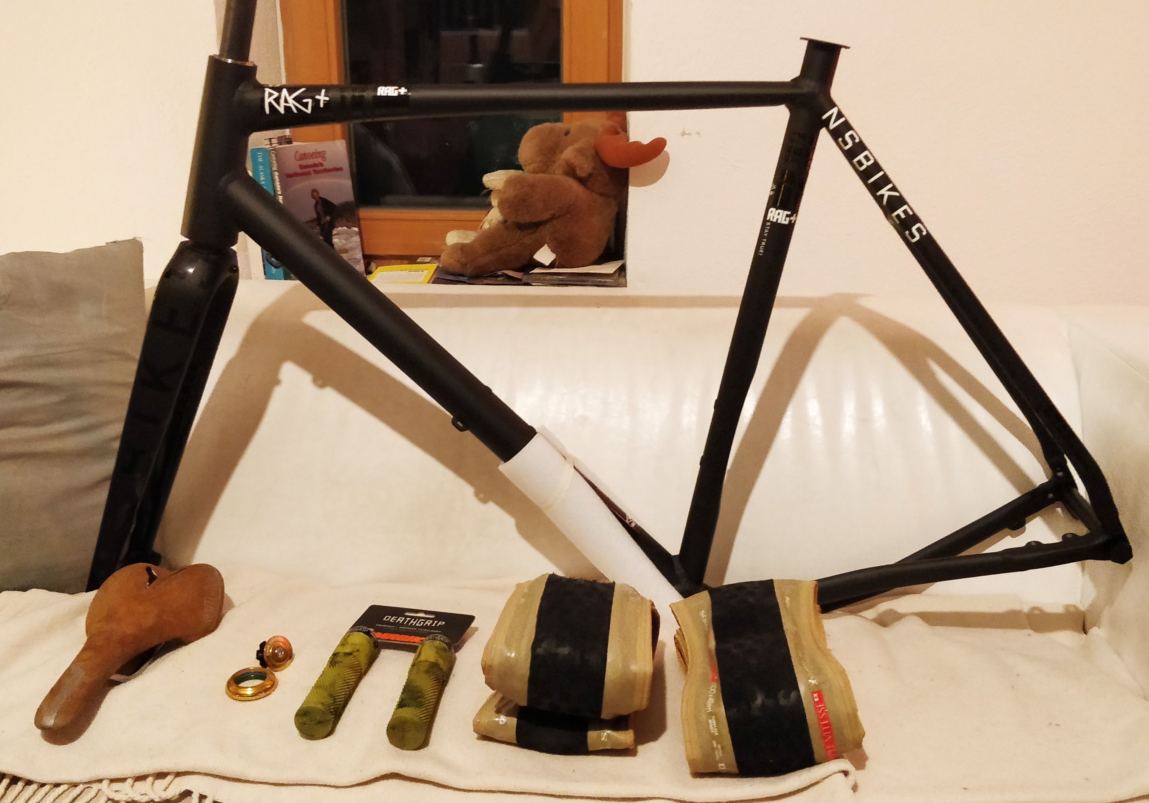

Da isser, der Rahmen.
Und ein paar Teile dazu.
Was mir gerade auffällt mit dem Steuersatz - geht die ahead Kralle, oder brauche ich einen Carbon Expander bei der Gabel. Die sieht ziemlich massiv aus von der Wandstärke. Wie macht Ihr das?

Ja nimm zur Sicherheit irgendeinen expander oder einen leichten teuren. Aber keinen schweren teuren, der macht nix, außer gegen ein rohr zu drücken bis du den Vorbau festgezogen hast. Kannst dann sogar rausnehmen, wenn’s aufs letzte Gramm ankommt :)
Ich würde bei Carbonschäften immer einen Expander benutzen und den auch unbedingt drin lassen! Ich hatte selber schon einen gerissenen Carbonschaft aufgrund von falsch angezogenem Expander. Der ist ja nicht nur zum spannen da, sondern gleich auch den starken Klemmdruck von aussen (Vorbauklemmung) etwas aus, damit weniger Last auf dem Schaftrohr liegt. Ich find es ausserdem recht hübsch im Vergleich zu einfachen Krallen.
das geht ja schon gut los. die soma sollen ganz passabel rollen.
hat deine gabel post- oder flatmount? auf den bildern bei CRC sah es an der gabel noch PM aus.
