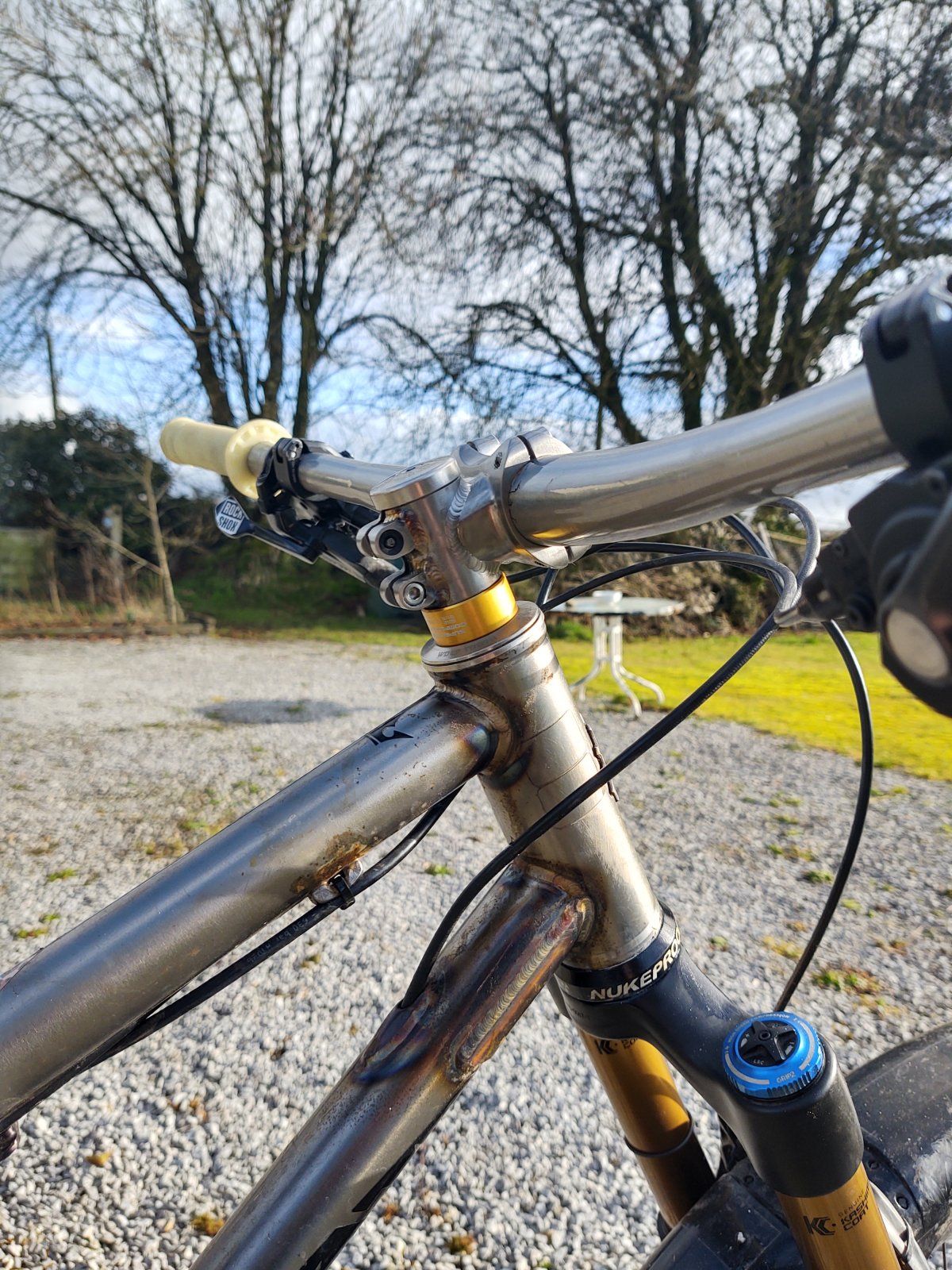

Das gute an Raw mit Anlauffarben ist ja, dass da alles an RAW abgedeckt ist und überraschend viel dazu passt. Dachte auch erst das wird schwierig aber finde der Titan Vorbau und gebürstete Stahl Lenker passen überraschend gut...
img_20210205_104334371_hdr-jpg.1201458
Spacer und Top Cap passen nicht. Sind aber auch schon getauscht.

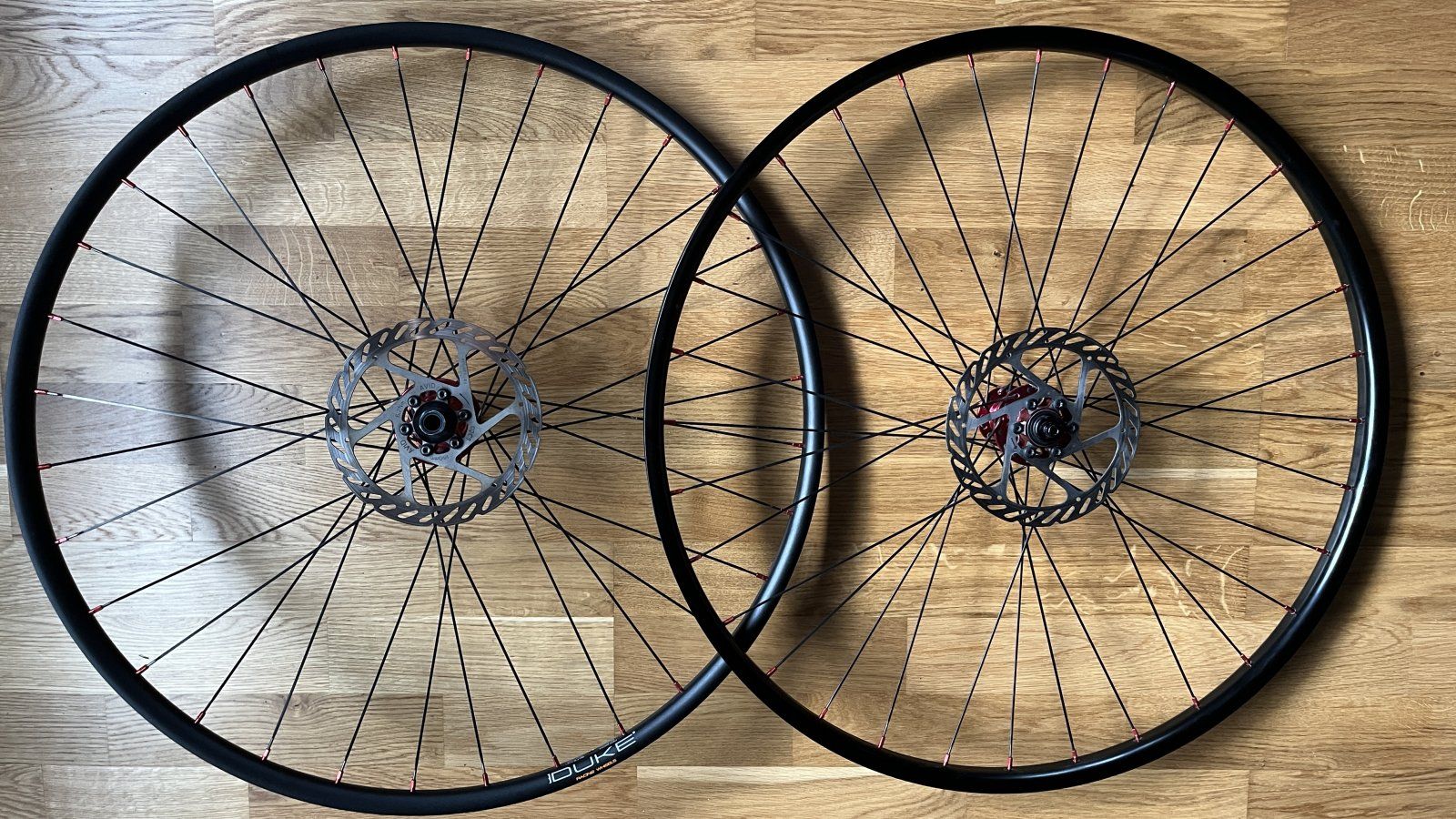

LRS wird noch getauscht, (blass) pinke hope pro2 evo mit no tubes crest, meine ich...
#weightweenie
Wenn die Crest ein bisschen länger halten würden wären die super. Aber ich hab jetzt 3 Stück (Mk 2, 3 und 4) durch und teste jetzt mal eine Duke mit fast gleichem Gewicht und ERD. Vielleicht reißt die nicht nach 2 Jahren an den Speichenlöchern. Ich bin aber auch vielleicht ein bisschen schwer dafür (86 kg sind so 18 Jahre her...), dachte aber am Crosser/Gravel SSP kann man das vielleicht trotzdem machen.
hatte den LRS irgendwann von @freakforti gekauft. meine seine frau ist den vorher gefahren. alles tutti, bis jetzt keine probleme, aber ich bin auch etwas lauchiger.
Von dem kam mein LRS auch. Crest 2 auf blauen Hope SSP mit gebundenen Speichen.
Toller LRS. Nur die Felgen habe ich mittlerweile schon ein paar mal getauscht. Aber das liegt wie gesagt sehr wahrscheinlich an meinem Gewicht.

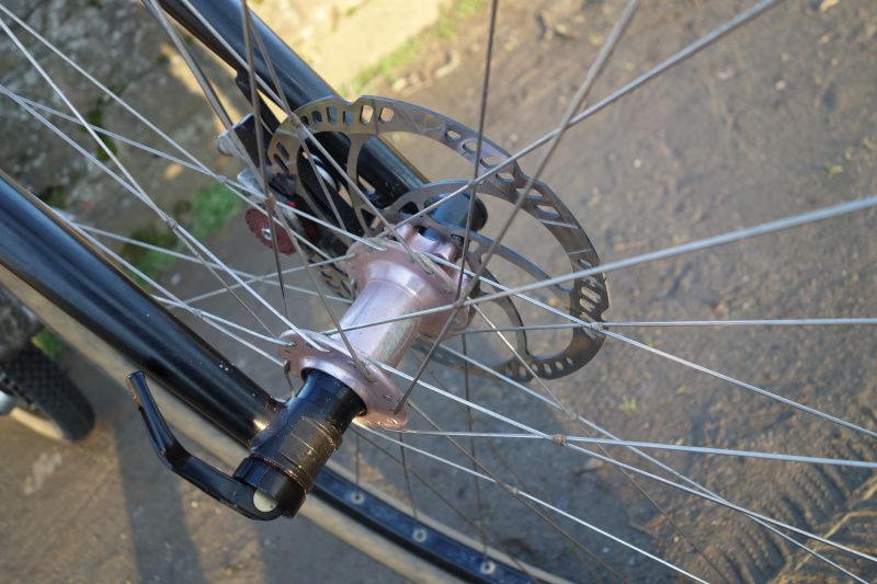

LRS notubes arch(mit oder ohne ex...) und hope pro2 pink <3

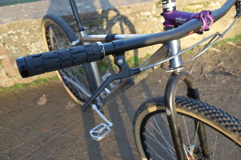

die simon bikes cnc hebel (linear pull) harmonieren hervorragend mit der bb7 road, aber ich habe zu kleine hände. hebelweitenverstellung haben sie aber. was mir nicht so gefällt: man kann den zug nicht einfach am hebel aushängen.
verarbeitung ist sehr gut. liegen gut in der hand, laufen spielfrei. einzig am linken hebel war ein mini grat nach vielleicht 15grad. im prinzip habe ich den hebel ein paar mal bewegt und dann war gut.
kaufempfehlung!

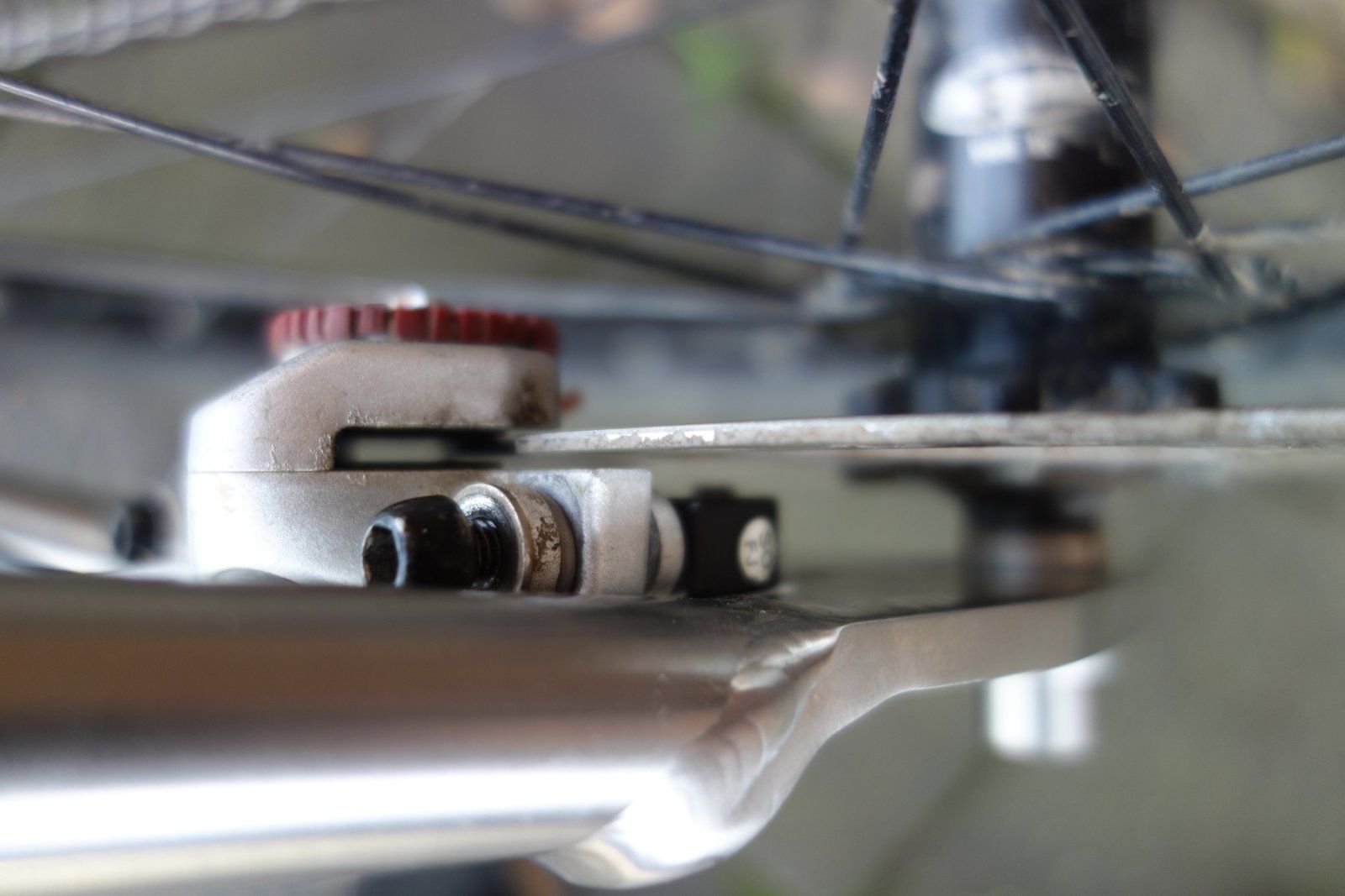

Fesches Radl. Magst du ein Foto von der Bremshebel-Zugarretierung machen? So wie ich mir das gerade vorstelle (und von den Fotos im Netz erahne), wirkt das ziemlich umständlich.
ist eine hohlgeborte schraube, die in den bremshebel geschraubt wird.
hat dann halt diesen "kragen" an dem du drehst. innen ist noch eine kleine feder.
Danke für die Erklärung, da war ich in meiner Vorstellung ganz falsch unterwegs. Hatte mir die Bilder angesehen, aber manchmal braucht es einen (Gedanken-)Schubser.
