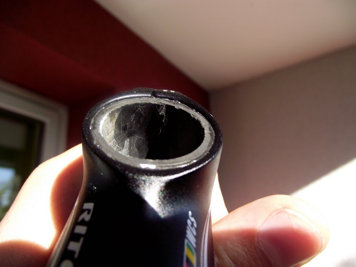

Um der Diskussion feuer zu geben. So reißt ein Carbonsteuerrohr bei 4 Nm. Ja die unteren beiden Schrauben habe ich zuerst angezogen.
Das ist im übrigen Verschnitt. Ich habe im Orginal einen stützenden Expander drinne.
