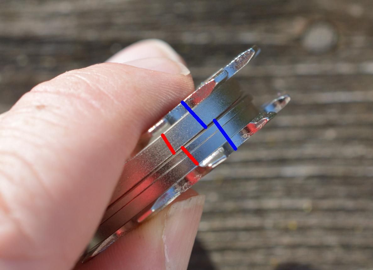

So, das 12er Abschlußritzel der Ultegra 6800 ist da:
Das rote Maß ist gleich, also brauche ich keinen Abschlußring mit größerem Durchmesser. D.h. ich verwende den originalen Abschlußring.
Hier ist das rote und blaue Maß ebenfalls unverändert, also sind auch da keine Probleme zu erwarten.
