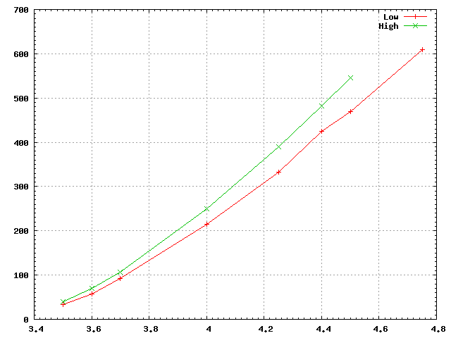

Die zweite ist nun etwas dunkler als die erste - Standardmäßig schon. Also habe ich mal mit nem Multimeter die Ströme gemessen, die die LEd aus den Akkus zieht und siehe da, die eine zieht weniger.
Mittlerweile habe ich auch ne Möglichkeit gefunden, die Lampe mit Akkus zu betreiben. Im Akkufach ist auf der einen Seite eine Blende mit zwei kleinen Schrauben befestigt. Am Anfang hatte ich die Hoffnung, dass sich dahinter der Vorwiderstand versteckt. Nunja, dahinter ist ne Diode. ??!?? Nungut, über die Diode fallen 0,8 V Spannung ab. Wenn man sie überbrückt, hat die Led+Vorwiderstand diese Spannung auch zu Verfügung und man kann Akkus benutzen - ohne Lichteinbußen.
Jeder der es ausprobieren will, kann es aufschrauben und mit ner Schere mal überbrücken. Allerdings werde ich nicht überbrücken und mit Batterien betreiben. Dann dürfte sich der Strom so zwischen 900 und 1000 mA bewegen und es wird sau heiß werden.
Auf dem angehängten Bild ist die Stromaufnahme für unterschiedliche Spannungen der beiden Spannung dargestellt. Über Exemplarstreuung sollte man sich bei dem Preis wohl nicht beschweren.

@ Cbiker: aha, ist interessant. Also bei mir waren in beiden Lampen eine 1N4007 verbaut. Meines Wissens ist das keine Schottky-Diode mit geringem Spannungsabfall.
Habe auch noch mal nachgemessen: bei 4,4 V und 3,9 V sind's sogar 0,9 V Abfall, bei 3,7 V sind's 0,8 V und bei 3,5 V fallen noch 0,75 V ab.
Miene Folgerung: Bei meinen beiden Lampen kann ich durch entfernen der Diode annähernd die 0,3 V NennSpannunsUnterschied zwischen Akku und Batterie kompensieren.
DenkFehler?!?
Gruß, Peeet.
