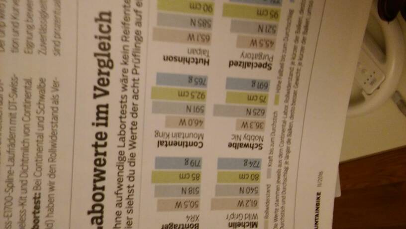

Einer hier der evt.erfahrungen mit einem onza ibex 65/55 reifen hat ? Würd ihn gern mal als hinerreifen aufziehen.
Gesendet von meinem LG-H440n mit Tapatalk
Fährt sich wie ein leichterer, empfindlicherer high Roller 2 mit weniger Dämpfung.
Ansonsten würde ihn auf einem Niveau mit dem tk 2.4 protection sehen, den ich sonst in dem Bereich fahre. Offcamber hat der onza knapp die Nase vorn, sonst der tk.
Habt ihr ihn tubbless bekommen? Fahre aktuell mk2 protection, der aber sehr schlecht rollt.in der neuen freeride wurde der onza lobend erwähnt.

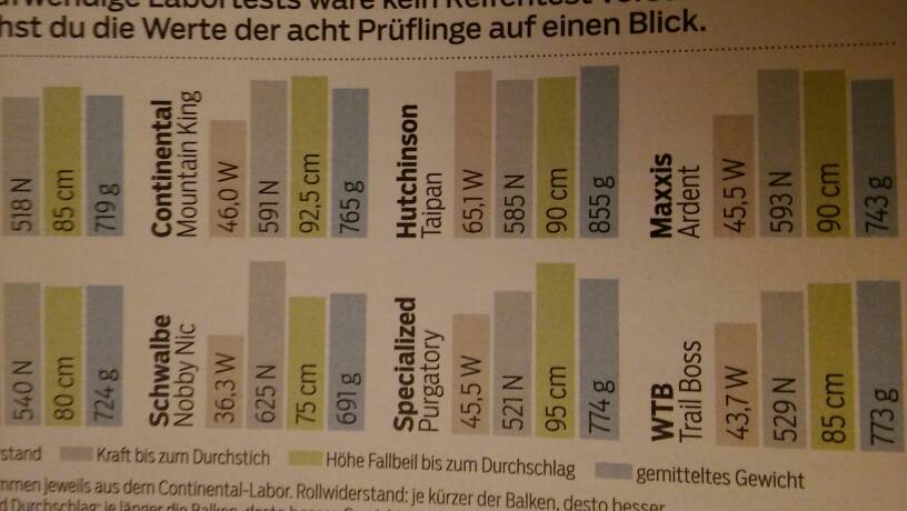

Der mk2 rollt schlecht? Der rollt in 2.4" mit unter 30 Watt. Da wird der onza sicherlich hinten anstehen.

Hmm, ich merke keine Unterschied zwischen TK 2.2 Pro. / MK 2 2.4 Prot. / DHR 2 2.3 was das Rollverhalten angeht.
Schlecht rollen die alle nicht, also auch der MK 2 2.4 Prot. nicht. Ich glaube nicht dass der Ibex das wirklich spürbar besser hinbekommt.
Messbar ist wieder was anderes.
Von wann ist der Test und vor allem wie haben die bitte gemessen? Nobby (als Pacestar?) mit 36 Watt? Und der MKII rollt also mittlerweile schlechter als ein Baron Projekt. Sorry, aber das ist ja ein sehr komischer Test. Aber grundsätzlich rollt der MKII bei dem Test ja auf Ardent oder Purgatory Niveau. Warum sollte das der Ibex wirklich besser können? Ich habe hier keine Heftchen mehr mit RoWi Messungen aber an sich rollt der aktuelle Nobby eher bei gut 20 Watt und der MKII 2.4 mit knapp 30 Watt. Evtl haben die mit wenig Luftdruck gemessen. Bzw mit angemessenem Luftdruck.

die Werte von dem Test sind aber mit anderen Parametern ermittelt (vorn und hinten mit irgendwelchen Gewichtungen?), viel zu hoch. MK2 2.4 auf Niveau Ardent und Purgatory klingt doch plausibel.

Was noch wichtig zu erwähnen wäre. Der MKII 2.4 fällt in 26" und 29" recht schmal aus, in 27.5" wiederum ist er wirklich sehr breit. Vielleicht rollt er deswegen in 27.5" merklich schlechter? Müsste man mal einen Test finden wo verschiedene Laufradgrößen getestet werden, wird es aber wohl nicht geben.
