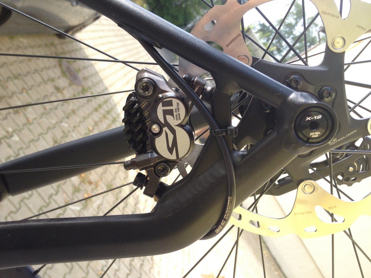

Hab heute meine Rahmen abgeholt, hänge aber an der Bremsmontage und brauche eure Schraubertipps:
Laut Anleitung soll man so die Bremsleitung in die Sitzstrebe führen.
Ich hab ne Shimano Saint, da ist der Ausgang der Leitung "auf der Innenseite", also auf der anderen Seite der Bremsscheibe.
Dummerweise kann ich das goldene Anschlussfitting nur nach unten rausgehen lassen. Nach oben würde mit den Bremsklötzen kollidieren und dazwischen, also um 90 Grad gedreht zur Position auf dem oberen Bild, geht auch nicht, weil man es um eine andere Achse drehen kann.
Also bliebe mir nur die Verlegung so:
Hat jemand ne andere, pfiffige Idee?
Oder kann man das Anschlussfitting tauschen oder wo anders hinschrauben?
Zweite Frage:
Wie habt ihr die Leitung durch Sitzstrebe und Oberrohr bekommen? Ich hab sie nur durch die Sitzstrebe gekriegt - dann war Schluss.
Danke schonmal für eure Tipps!

Du kannst wahrscheinlich den Entlüftung nippel aus schrauben und das goldene Teil da einbauen und anders Rum. Also kwasie Seiten wechseln. Dan sollte das passen
Hatte ich mir auch gedacht, aber die Anschlussfläche sieht nicht gleich aus. Das goldene Fitting ist minimal 'versenkt', die Entlüftungsschraube nicht.
Denke nicht, dass das geht und im Netz finde ich auch nix dazu.
hallo derwolf02,
mein Bruder hat die Leitung ungefähr so auf der Innenseite des Rahmens verlegt, funktioniert problemlos,
nur der Leitungsanschluss zeigt dabei nach vorne.

Hab ne Lösung ohne feilen gefunden.
Noch ein Tipp: Das A und O beim Durchfädeln der Züge und Leitungen durch den Rahmen ist das drehen. Sonst geht es nicht.
