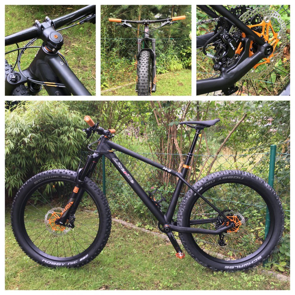

Heute sind die letzten Teile angekommen und ich konnte das H-3 fertig zusammenbauen
Bei der Komponentenauswahl habe ich versucht so wenig wie möglich unterschiedliche Hersteller zu verwenden.
Sind im großen und ganzen dann doch mehr geworden wie erwartet, aber bei manchen Teilen bin ich nicht zu Kompromissen bereit gewesen.
Hier das Ergebnis:
Ist 150 überhaupt erlaubt? Die Einbaulänge der Gabel wäre dann ja 560mm und es ist max 550mm erlaubt. Wenn ich mich nicht täusche.
