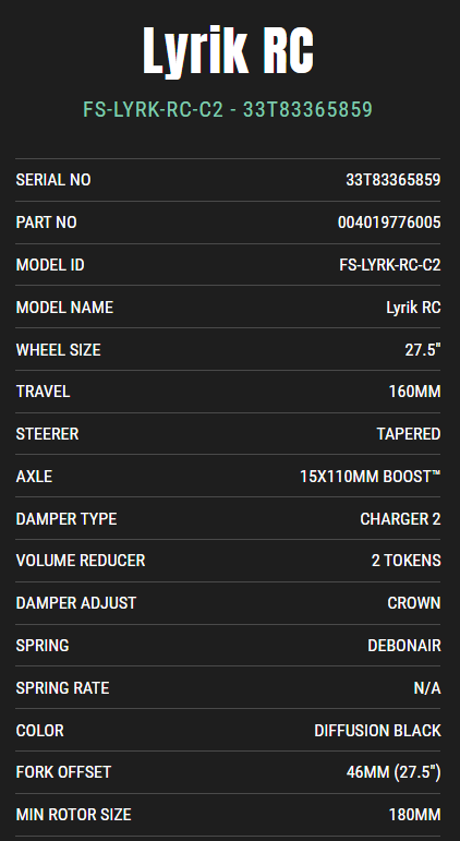

Am Remedy 8 steht DebonAir am Standrohr und Dual Position am Tauchrohr
Am Remedy 9 RSL steht nix am Standrohr und Solo Air am Tauchrohr.
Werde ich beide Kit, einmal das große und einmal das kleine kaufen, somit kann ich gleich beide Gabeln upgraden!

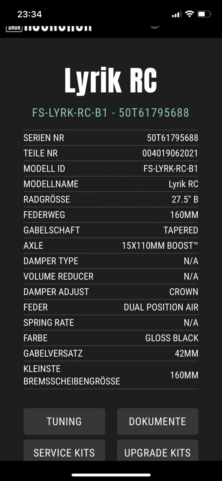

Hat jemand schon mal das DebonAir Upgrade Kit in seine Lyrik RC verbaut.
Bringt das was? Will die Tage einen Service machen, da kann man das gleich mit verbauen.
Hab ich gemacht, bei folgendem Modell (müsste das gleiche Modell wie deine sein):
Soweit ich mich damals informiert hatte, brauchst du dafür allerdings den kompletten Airshaft, da unten dran bei deinem alten Modell noch die falsche Fußmutter unten dran ist, wie man hier recht schön erkennen kann (oben alt, unten neu).
Sprich, du wirst diese Ausführung brauchen (je nachdem, wie du dein Bike bewegst, kannst du dann ja auch gleich auf 170mm Travel upgraden).
Edit: Hab grad gesehen, dass die Fußmutter auch mit in dem kleinen Kit ist, dann sollte das auf jeden Fall auch mit dem kleinen Kit funktionieren!

Scheint ihr habt Gabeln und Casting an den bikes mal (bewusst oder unbewusst) vertauscht. Das RSL hatte eine DPA (dual Position air). Einfach am Versteller auf der luftseite zu erkennen. Dazu wurde auch die Tauchrohreinheit mit DP gehören. Und zum 2019er 8er die DebonAir (was in der Generation nix anderes als SoloAir ist)...
Ist schon gesagt worden, aber Dual Position und DebonAir geht nicht zusammen. Da musst du genau schauen, nicht das du unnötiges Zeug kaufst.
Ob sich ein upgrade von DebonAir auf DebonAir 2 lohnt weiß ich nicht. Und der 1cm mehr Federweg bringt genau das. 1cm mehr. Meine Lyrik ist auch auf 170mm, aber die war vorher schon sehr knapp, unbelastet war der Abstand Dichtung-Gabelkrone gerade so 160mm.
Da ist keine Absenkung mehr drin, was da wirklich drin ist werde ich dann sehen.
Nicht mehr drin?
Meines Wissens nach musste man die komplette CSU tauschen, um von Dual Position Air auf Solo Air/Debon Air umbauen zu können. Wegen dem besagten Ausgleichsport. Guck da lieber beim Service mal ganz genau hin.
Der Auszug passt zur Lyrik vom 2017er Remedy 9 RSL (das hatte eine Lyrik RC mit DPA). Da die Seriennummer ja auf der CSU steht, ist das auch eine DPA Gabel. Wenn in dieser Standrohreinheit kein DPA Airshaft sondern ein SoloAir/ DebonAir Shaft verbaut ist, kann bzw. konnte die Gabel so nie richtig funktionieren.
Genau, wenn in der DPA wirklich ein SoloAir Schaft drin steckt, dann würde ich an deiner Stelle wieder den originalen DPA Schaft organisieren und einbauen.
