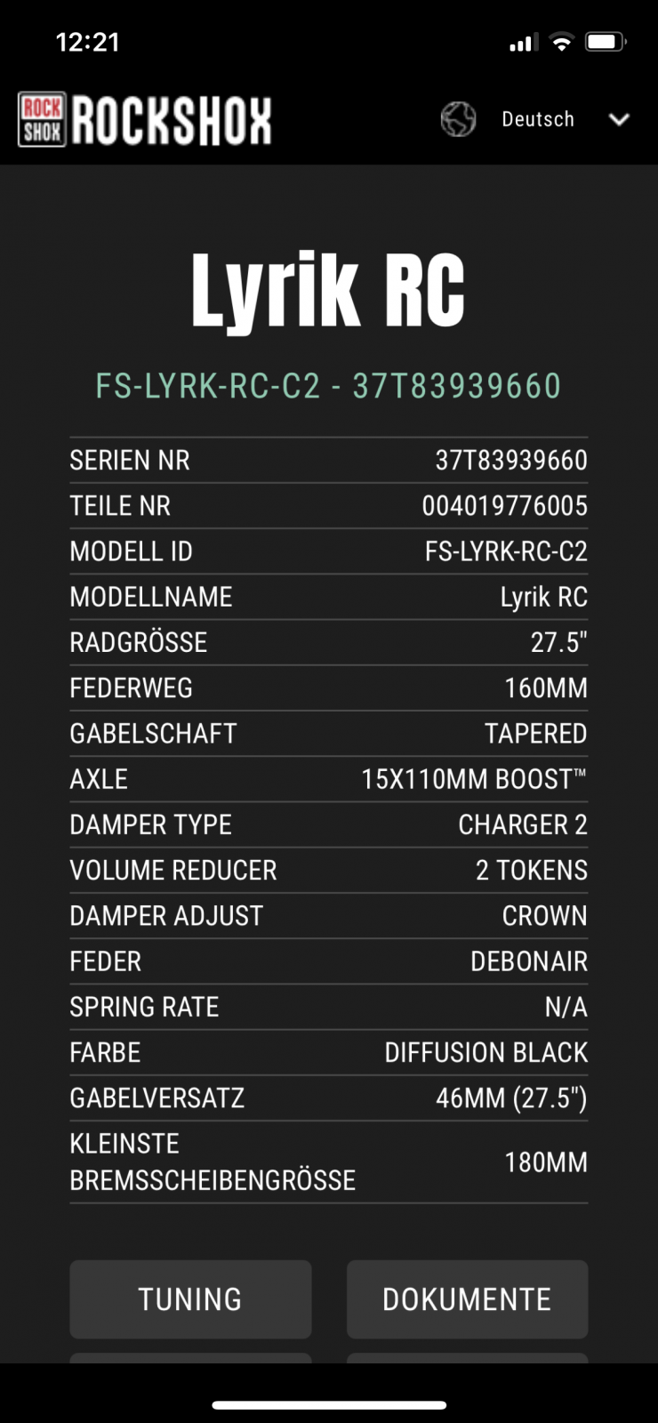

Also von SoloAir auf DebonAir?Hat jemand schon mal das DebonAir Upgrade Kit in seine Lyrik RC verbaut.
Bringt das was? Will die Tage einen Service machen, da kann man das gleich mit verbauen.
Ja. Bringt was, wenn du die SoloAir Feder verbaut hast. Bei 35€ darfst du aber kein Wunder erwarten. Skf Staubabstreifer und die DebonAir Feder machen die Lyrik etwas geschmeidigerHat jemand schon mal das DebonAir Upgrade Kit in seine Lyrik RC verbaut.
Bringt das was?
Na ich mein schon das wirklich große. Wo einmal alles drin ist.Beim Servicekit was ich habe sind nur Staubabstreifer und die Schaumringe dabei.![]()
Genau, das wäre es. Wobei wenn ich grad den Screenshot von dir weiter oben angucke, dann erkennt man ehrlich gesagt nicht, welches DebonAir du nun verbaut hast. Aus welchem Jahr stammt die Gabel?Ich brauch dann nur dieses Upgrade Kit?
https://www.bike-components.de/de/R...?o=100830-universal-35-mm&delivery_country=DE
Ich meine mich auch dunkel zu erinnern das rs da zwar debonair hinschreibt, in Wirklichkeit aber soloair drin ist. (Habe ja auch das 18er Remedy).
Wobei das hier genau entgegengesetzt zum Token wirkt.Also von SoloAir auf DebonAir?
War schon ein spürbarer Unterschied. Durch die linearere Feder hast du die Möglichkeit, im gesamten Federweg mehr Gegenhalt zu erzeugen.
Ja. Das kenne ich. Ich habe das 2018er 8er Remedy. Laut der trailhead Seite habe ich eine DebonAir Feder. Aussen an der Gabel steht SoloAir. Das war bei mir auch drin.Ja kein Plan was da jetzt wirklich drin ist.![]()
