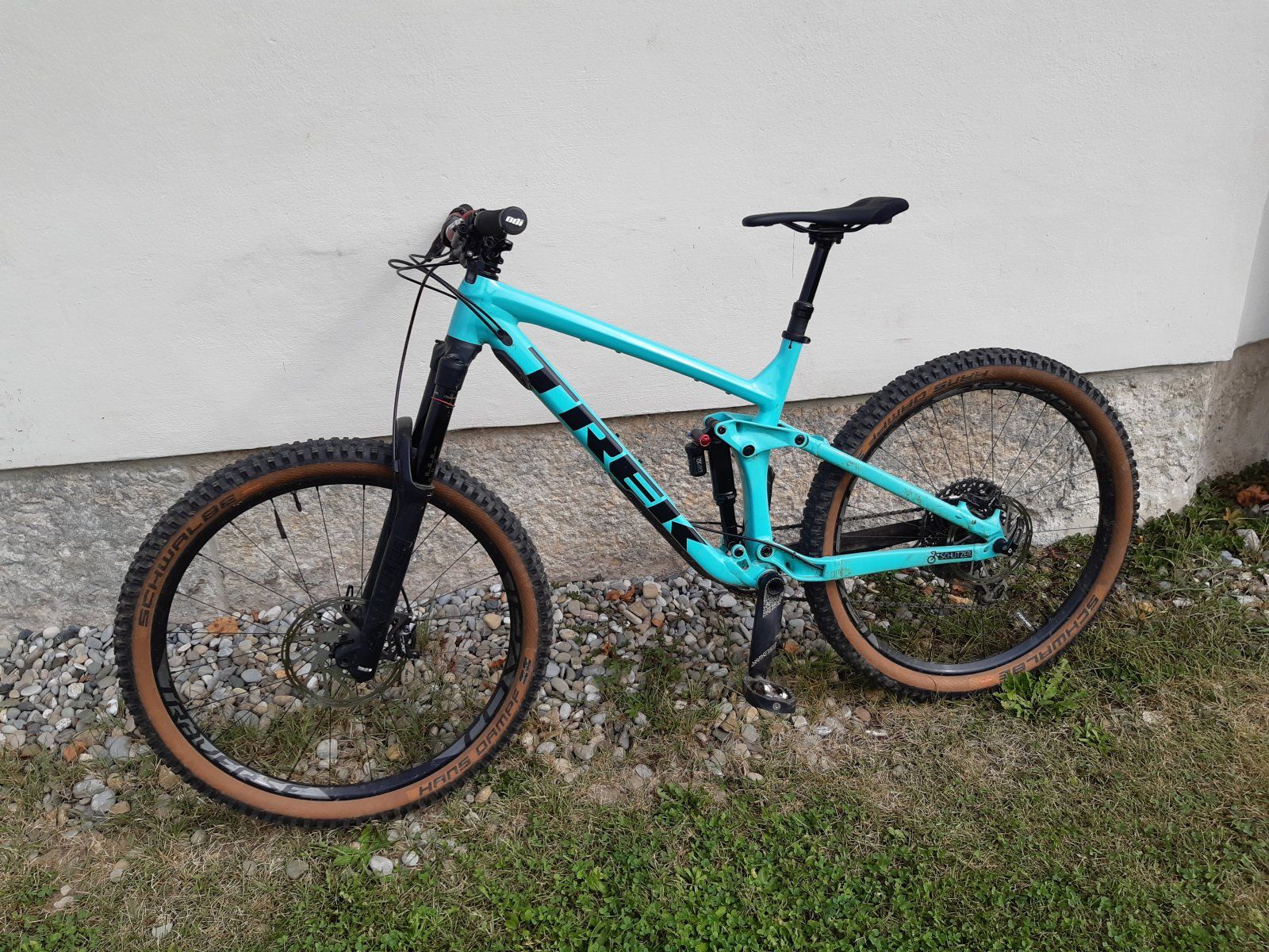

So mein dpx2 ist jetzt auch drin.
Auf den ersten Metern fällt besseres ansprechverhalten und weniger Prellen auf, aber im trail Modus auch mehr sag und etwas mehr wippen als beim deluxe bergauf und daher ein schlechterer Kletter sitzwinkel.
Hat noch wer tiefere Erfahrungen zum Dämpfer und Setup?
Einen Teil hab ich mir selbst beantwortet mit der Explosionszeichnung vom Händler. Zwei mal ne neue Achse brauch ich schonmal. An der oberen Dämpferaufnahme die Spacer weglassen. Die Frage ist jetzt nur noch welche Buchsen da rein müssen. Oben sitzt der ja mittig aber unten sieht das nach Offset aus?
