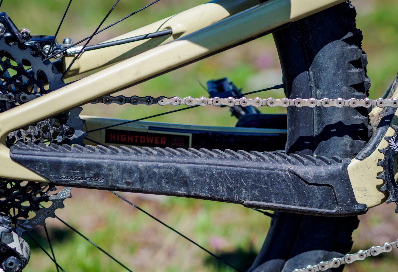

Hallo zusammen. Ich fahre das Remedy 8 2021. Ich habe bei sehr sehr holprigen Abfahrten das Problem, dass die Kette am Hinterbau unschöne Geräusche verursacht. Man sieht nun mittlerweile auch schon an der Kettenstrebe wo die Kette aufschlägt. Der vom Werk aus aufgeklebte Schutz reicht nicht aus. Falls noch jemand solche Sorgen hat, ich habe mir den Kettenstrebenschutz vom Santa Cruz Hightower, Megatower bestellt. Der passt tatsächlich 1:1 auf die Kettenstrebe vom Remedy. Man schneidet lediglich am Ende des Schutzes 2cm ab und ist fertig. Soundcheck erfolgt bald.

Hab mir dieses Jahr ebenfalls ein 21er Remedy geholt. Bei meinem 2020er BJ war die Kettenstrebe auch nicht mehr wirklich schön..
Hab mir als Übergangslösung gleich vor der ersten Fahrt einen Kettenstrebenschutz von RaceFace drauf gemacht.
Hatte aber das selbe vor wie du und dafür sogar schon Bilder vom Hightower rausgesucht und die Kettenstreben-Form mit der meinen verglichen :)
Magst du evtl. ein Foto reinstellen? Mich würde interessieren, wie es vorne beim Kettenblatt ausschaut, wo der Schaltzug durchgeführt ist...
Übrigens hatte ich bei meinem 20er Remedy auch am unteren Teil der Schwinge (über der Kettenstrebe) ziemliche Spuren von der Kette...
Vielen Dank fürs Teilen. Werd ich dir auf jeden Fall nachmachen!!

Servus. Ich mache nachher direkt mal ein Foto davon. Sieht bombastisch aus. Als wäre der Strebenschutz fürs Remedy gemacht :-D
