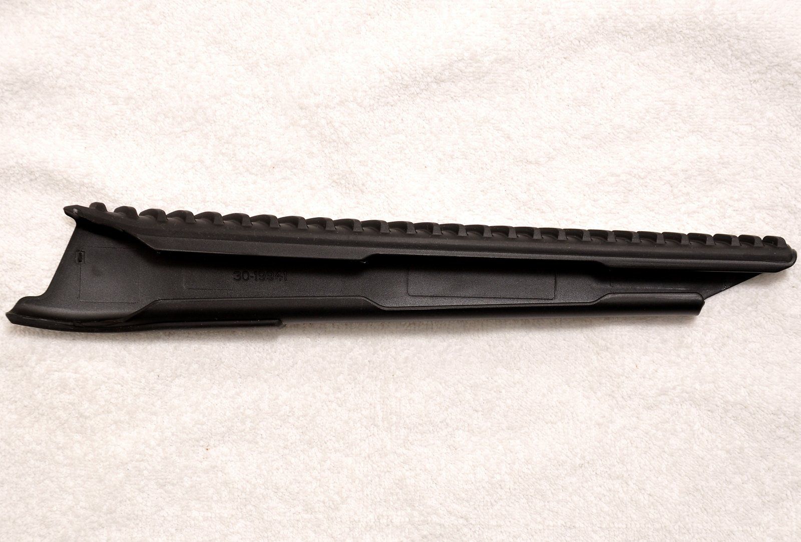

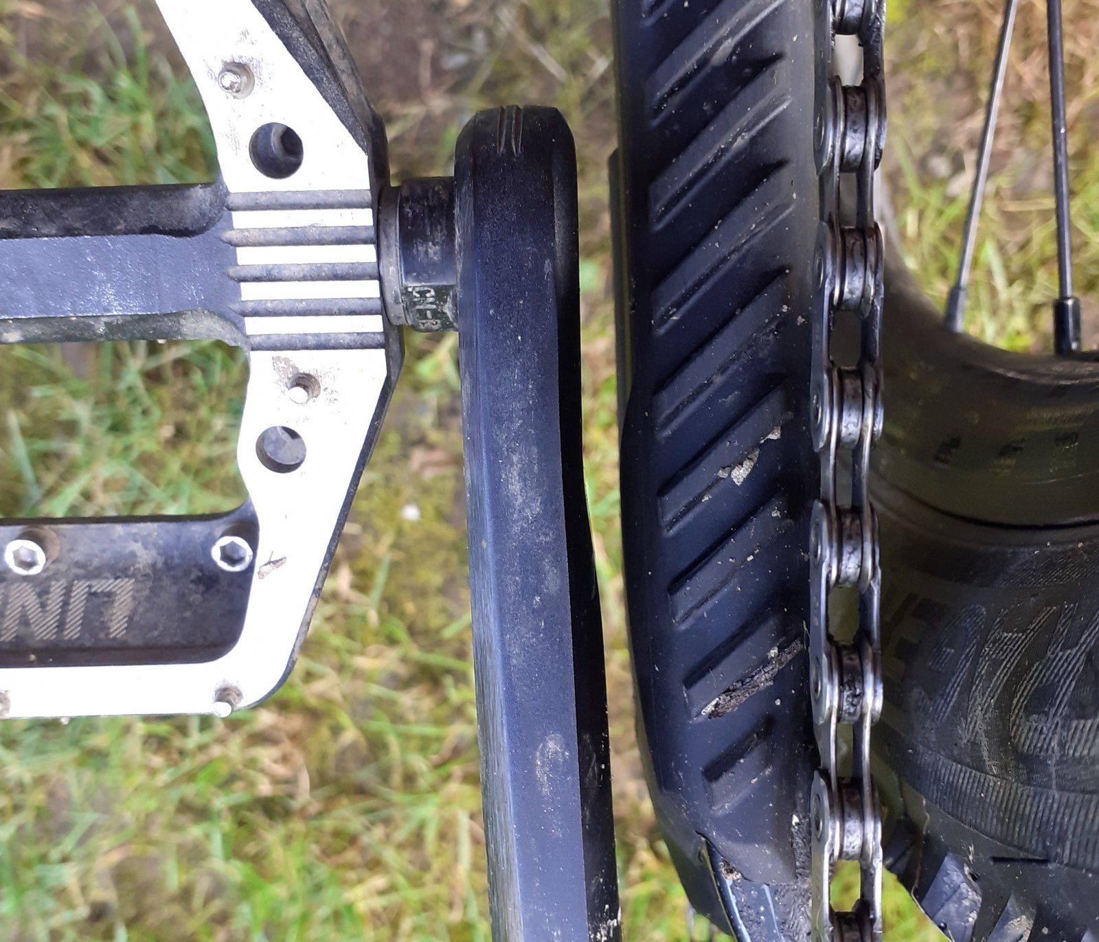

Mein SC-Kettenstrebenschutz ist gerade geliefert worden. Für alle die es interessiert habe ich mal die Rückseite fotografiert.

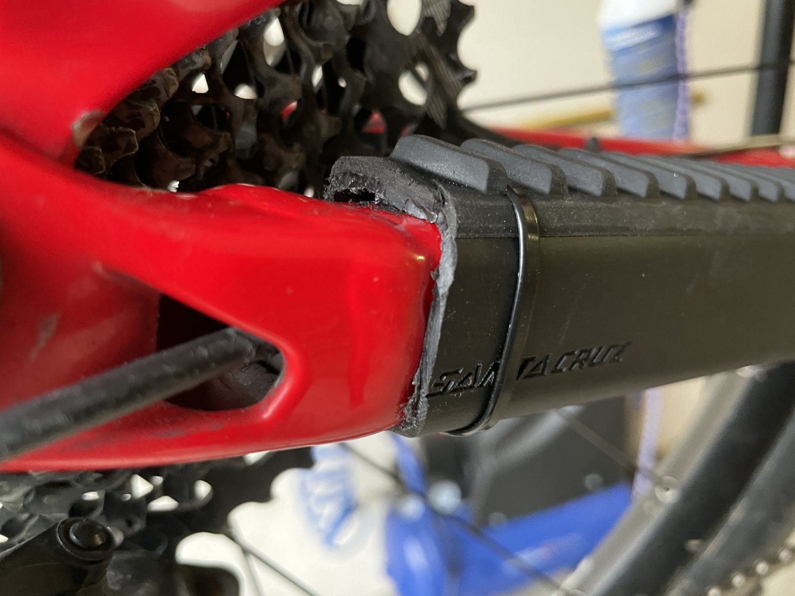

Falls sich hier auch andere Fuel EX 2020 Fahrer (Alu) inspirieren lassen - lasst es. Nach zwei Stunden heiss machen, nachformen, dremeln, schieben, fluchen muss ich nun leider einen neuen Original-Schutz oder etwas anderes passendes bestellen 🤷 Die 22€ hätte man lieber in die Kneipe bringen können

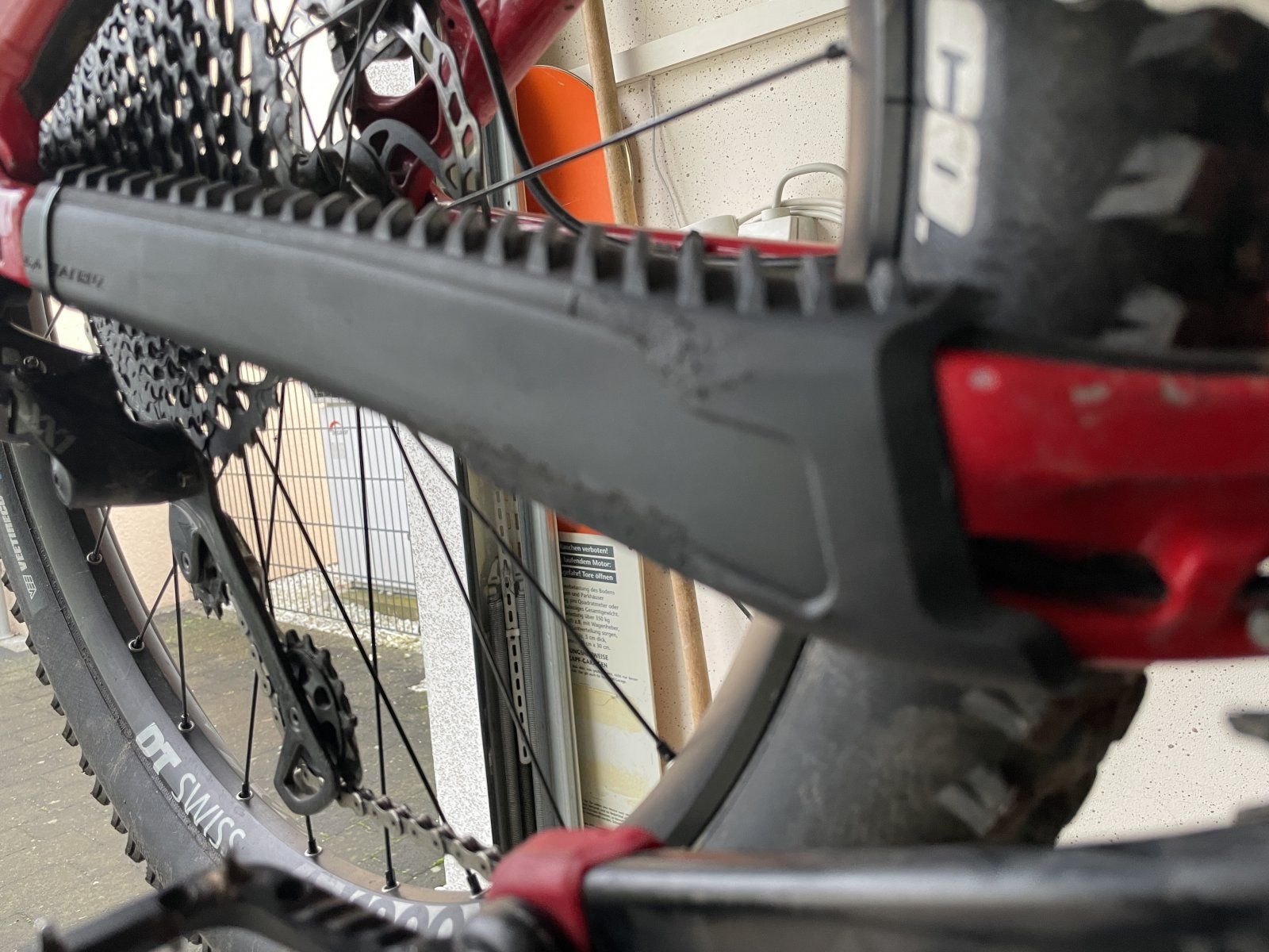

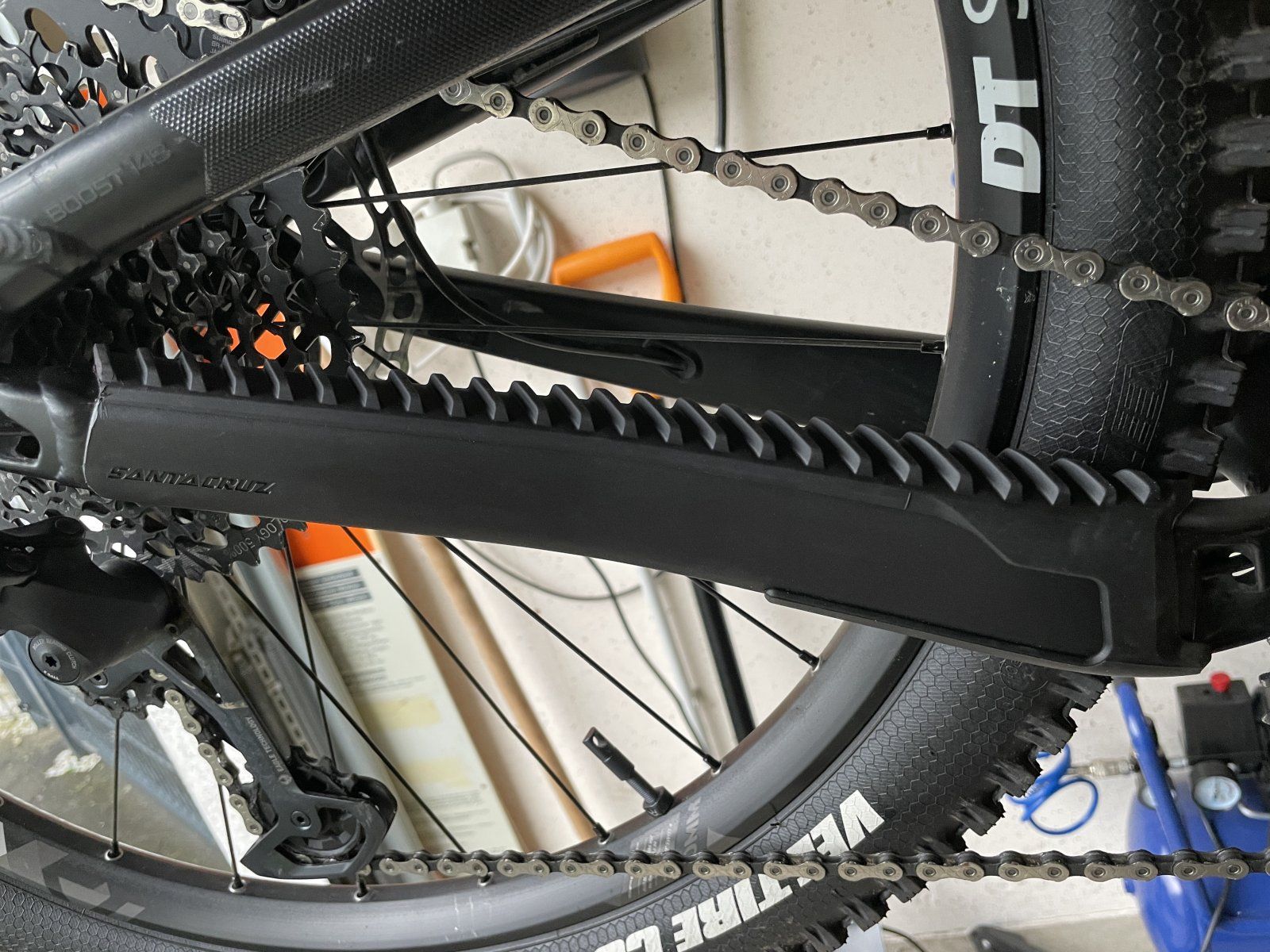

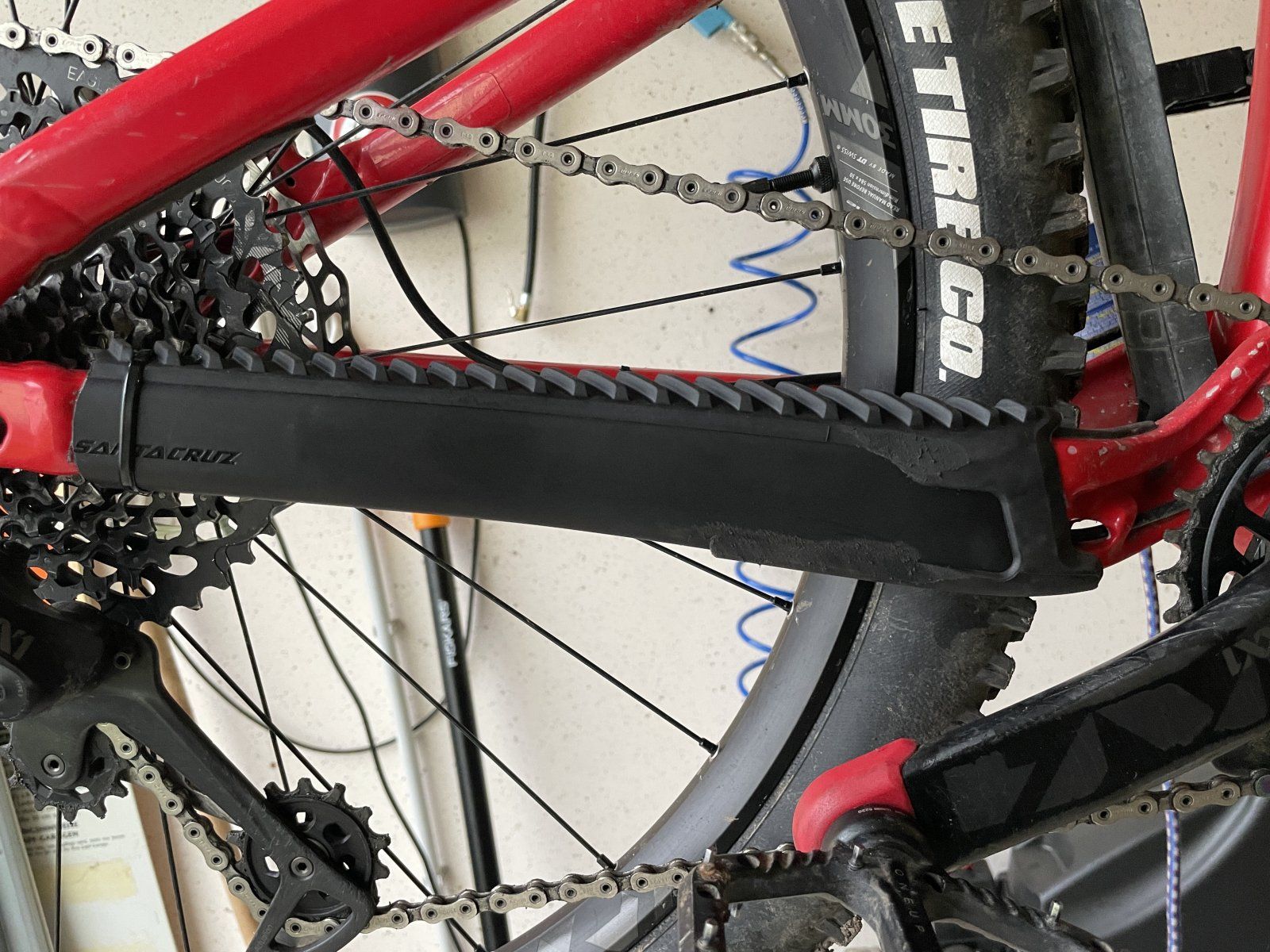

Also ich habe den Originalen teilweise drauf gelassen und dort abgeschnitten wo der SantaCruz beginnt, bzw ein paar Millimeter länger gelassen damit er etwas unter den SC reicht. So ist die Strebe auch nahe dem Kettenblatt noch etwas geschützt weil der SC dort nicht hin reicht. Der Santa passt perfekt drauf ohne Treks Versuch eines Kettenstrebenschutzes darunter.
Keine Ahnung ob der von Raceface ist?
Am RSL der ist von SRAM. Passte auch nicht.
Hab dann kurzerhand die Flex mit einer Fächerscheibe genommen und es passend gemacht.
Schutz passt auch an das RSL.
Habe aber hinten zur Sicherheit ein Kabelbinder drum gemacht, weil der Schutz nicht 100% die Strebe umschlossen hat. Fällt kaum auf.
Aber trotzdem ein geiler Lifehack für das Remedy! 👍🏼4C6CC777-A3EA-4DAF-803F-C2E3F25157A3.jpeg
