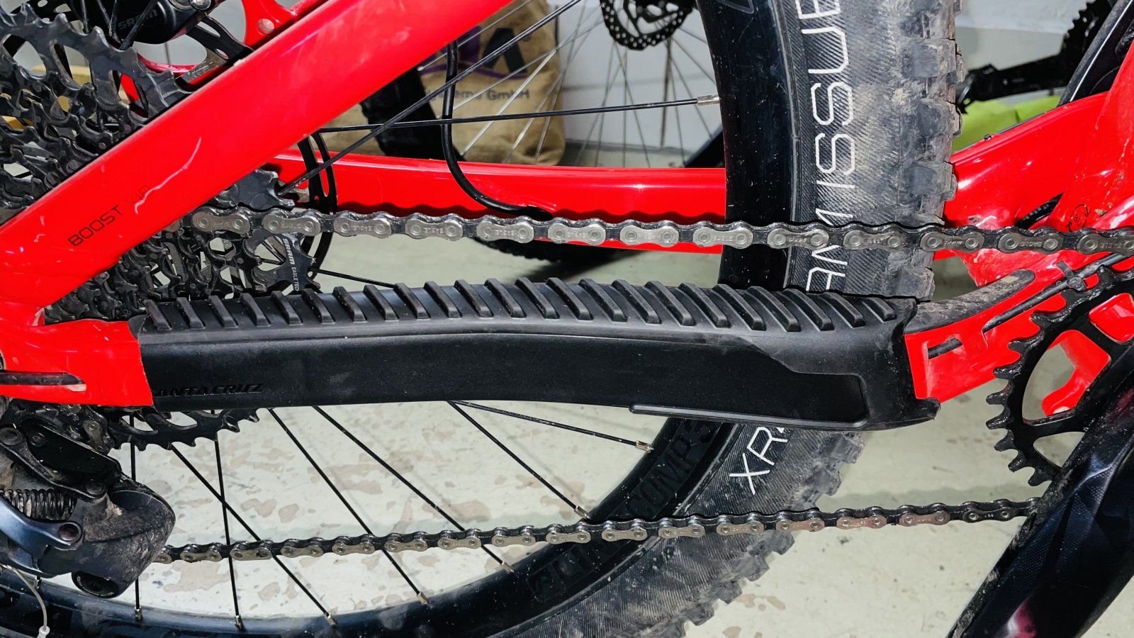

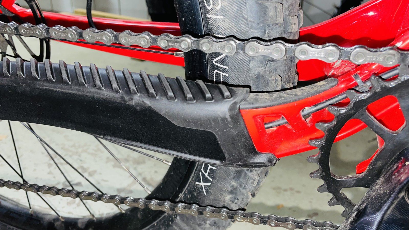

Servus. Ich mache nachher direkt mal ein Foto davon. Sieht bombastisch aus. Als wäre der Strebenschutz fürs Remedy gemacht :-D
Wie hast Du den originalen Schutz (ider istvermutlich geklebt und mit Föhn?) entfernt ohne den Rahmen zu beschädigen (bei mir sitzt der anscheinen überaus fest) und den Santa befestigt?
Wie hast Du den originalen Schutz (ist dervermutlich geklebt und mit Föhn?) entfernt ohne den Rahmen zu beschädigen (bei mir sitzt der anscheinen überaus fest) und den Santa befestigt?
Hab den alten Schutz von Trek eiskalt drunter gelassen😂 Das Santa Cruz Teil ist ein übelst hochwertiges, stabiles Kunststoffteil. Das ist dermaßen stabil. Obendrauf ist die Gummierung gespritzt. Mit einem lauten Knall rastet der Schutz aus der Strebe ein. Kein weiteres Hilfsmittel ist zum Halt nötig.

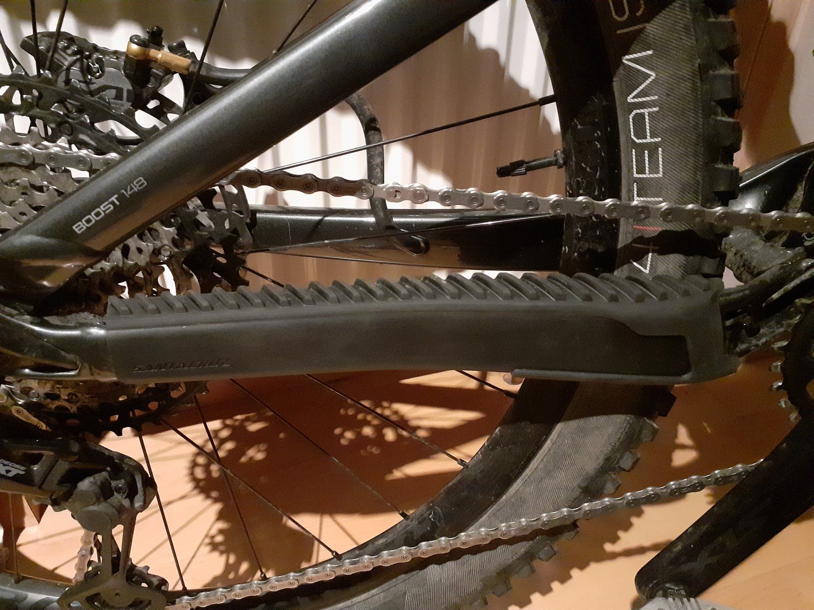

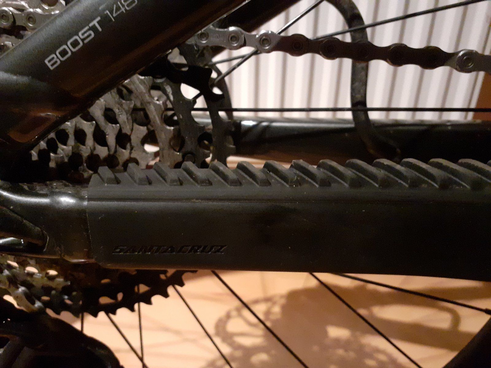

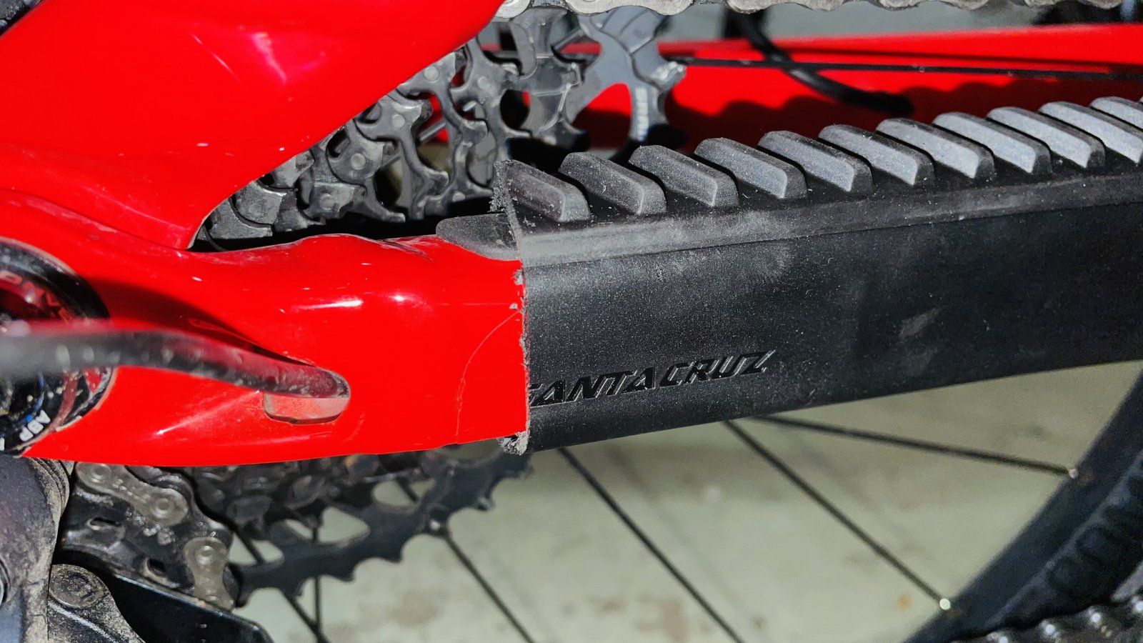

Mein Kettenstrebenschutz ist heute angekommen und ich hab ihn gleich montiert. Das Teil sitzt wirklich bombenfest und muss nur hinten ab der Schweißnaht etwas gekürzt werden. Den originalen Schutz hab ich nicht drauf gelassen. Schade, dass Trek die Räder nicht gleich mit anständigem Protektor ausliefert.
Danke noch mal an @Zachmann1986 fürs Teilen! Kann es nur weiterempfehlen...
